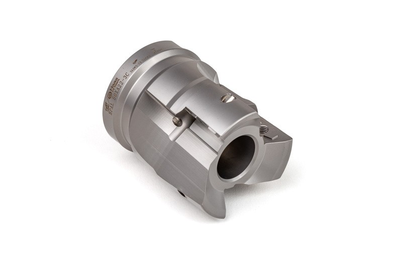

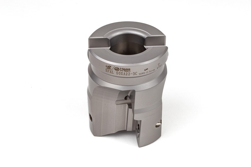

Fraise à plaquette HPAL2 de 50 mm de diamètre, alésage pilote de 22 mm x angle du plomb de 90°, 3 cannelures, géométrie positive/positive, TSC
Référence: 01-0836
HPAL 50 x A22-3C
Prix : 5123.95 ( / unité)
Prix : 1524.95 ( / unité)
Prix : 204.95 ( / unité)
Prix : 922.95 ( / unité)
Prix : 2151.95 ( / unité)
Cette fraise à plaquette Haas High Positive Aluminum (HPAL2) à pas grossier est spécialement conçue pour l’usinage lourd de l’aluminium et de matériaux non ferreux similaires, tout en maintenant une bonne surface de finition. Les rainures concaves à l’arrière des plaquettes fournissent un serrage solide à des vitesses de coupe plus élevées, et les surfaces de coupe poncées garantissent une évacuation plus fluide des copeaux et la réduction de formation d’arête (BUE) lors du fraisage par copiage, du fraisage frontal, du fraisage hélicoïdal, du rampage, du fraisage à l’épaulement et du rainurage. Elle a un diamètre de coupe de 50 mm, un alésage pilote de 22 mm et une arête de coupe de 90 degrés. Le corps de cette fraise à coupe radiale positive à axe positif peut accueillir 3 plaquettes de coupe polygonales/spéciales. Les plaquettes à serrage à vis sont dotées de 2 arêtes de coupe et sont disponibles pour les classes de matériaux non ferreux/aluminium. Ce corps de fraise est compatible avec l’arrosage à travers l’outil (TSC) lorsqu’il est utilisé avec une vis du mandrin d’arrosage. Plaquettes et vis du mandrin d’arrosage vendues séparément.
Prix Winner's Circle:
(Enregistrer )
LIVRAISON
  1. Généralités
Caractéristiques techniques
[Ød] diamètre du trou de l’arbre 22,0 mm
Pays d’origine Chine
Style de couplage A
[ØDC] diamètre de coupe 50,0 mm
[L10] Longueur arête de coupe 0,862 po \ 21,9 mm
[IC] Diamètre de cercle gravé 0,502 po \ 12,76 mm
[a] Largeur de la rainure de clavette 10,4 mm
[°] angle du plomb 90 degrés
[Ap] max. max 21,9 mm
tr/min maximum 8700
Série de la fraise HPAL2 – Haas HP Aluminum
[Z] nombre de dents de coupe 3
[OAL] longueur totale 60,0 mm
Couple de serrage du raccord vissé de la plaquette 1 020 Ncm
  Type de trajectoire d’outil     Fraisage frontal, Rainurage, Fraisage hélicoïdal, Fraisage par copiage, Rampage, Fraisage à l'épaulement
