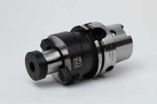

CE KIT EST COMPLET !
  • (4) supports de fraise à plaquette (16 mm - 27 mm)
  • (6) mandrins à pince HSK63A (ER16, ER25, ER32)
  • (1) jeu de pinces de serrage droites ER25 15 pièces, 2 mm - 16 mm
  • (1) jeu de pinces de serrage droites ER16 10 pièces, 1 mm - 10 mm
  • (1) jeu de pinces de serrage droites ER32 18 pièces, 3 mm - 20 mm
  • (2) clés à ergots (ER16A, ER25UM/RD)
  • (10) tubes de transfert HSK63A
  • (1) clé pour tube de transfert du liquide de coupe HSK63A
Ces porte-outils de haute qualité sont fabriqués en acier allié trempé et sont conçus pour loger une grande variété de fraises à plaquette et de fraises de fraiseuse à surfacer.  Les mandrins à pince ER ont une force de serrage élevée et un couple transmissible important, ce qui permet un serrage puissant, une grande précision et une utilisation aisée. Ce kit comprend également des clés ER pour vos pinces de serrage ER et des tubes de transfert du liquide de coupe pour les porte-outils HSK63A, qui sont nécessaires lors de l'utilisation du liquide de coupe à travers l'outil (TSC).
Les avantages de ce kit :
  • des porte-outils de fraise à plaquette en acier allié trempé de haute qualité
  • Opération de mandrinage puissant, haute précision et facile
  • Usinage stable et précis à des vitesses de rotation élevées
DÉTAILS DU KIT

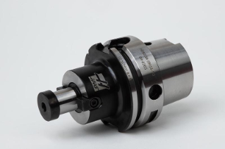

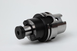

Supports de fraise à plaquette :
Support de fraise à plaquette HSK63A, TSC : ce support de fraise à plaquette HSK63A de haute qualité possède un alésage pilote de 16 à 27 mm et une longueur de jauge de 50 à 60 mm. Il est composé d’un acier allié trempé et est conçu pour divers fraises à plaquettes de style mandrin à surfacer et fraiseuses à surfacer. Les clés d’entraînement sont amovibles pour une plus grande polyvalence. Comprend une solide vis de mandrin.
Clé et tube de transfert de liquide de coupe HSK63A : ce tube de transfert du liquide de coupe pour les porte-outils HSK63A est nécessaire lors de l'utilisation du liquide de coupe à travers l'outil (TSC). Le tube de transfert se visse à l’arrière du porte-outil HSK63A (côté usine) et se raccorde au système de refroidissement interne de la machine lorsque l’outil est dans la broche.

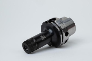

Pinces :

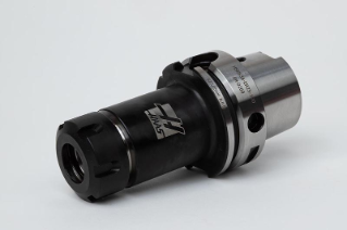

Mandrins à pince de serrage HSK63A ER : ce mandrin à pince de serrage HSK63A ER16/ER25 de haute précision accepte divers types de pinces ER16/ER25 et présente une longueur de jauge de 100 mm. La pince de serrage à double cône garantit une force de serrage optimale des outils à tige arrondie et offre une large plage de serrage, avec un excellent TIR et un bon équilibre. Porte-outil à refroidissement interne (TSC).
Jeu de pinces de serrage ER25 à alésage droit, 15 pièces : ce jeu de 15 pinces (métrique) ER25 à alésage droit comprend des tailles de 2 mm à 16 mm, par incréments de 1 mm, vous permettant de serrer en toute sécurité des outils à tige ronde de 1 mm à 16 mm (0,039 - 0,630") de diamètre.
Jeu de pinces de serrage ER16 à alésage droit, 10 pièces : ce jeu de 10 pinces (métrique) ER16 à alésage droit comprend des tailles de 1 mm à 10 mm, par incréments de 1 mm, vous permettant de serrer en toute sécurité des outils à tige ronde de 0,5 mm à 10 mm (0,020 - 0,394") de diamètre.
Jeu de pinces de serrage ER32 à alésage droit, 18 pièces : ce jeu de 18 pinces (métrique) ER32 à alésage droit comprend des tailles de 3 mm à 20 mm, par incréments de 1 mm, vous permettant de serrer en toute sécurité des outils à tige ronde de 2 mm à 20 mm (0,079 - 0,787") de diamètre.
