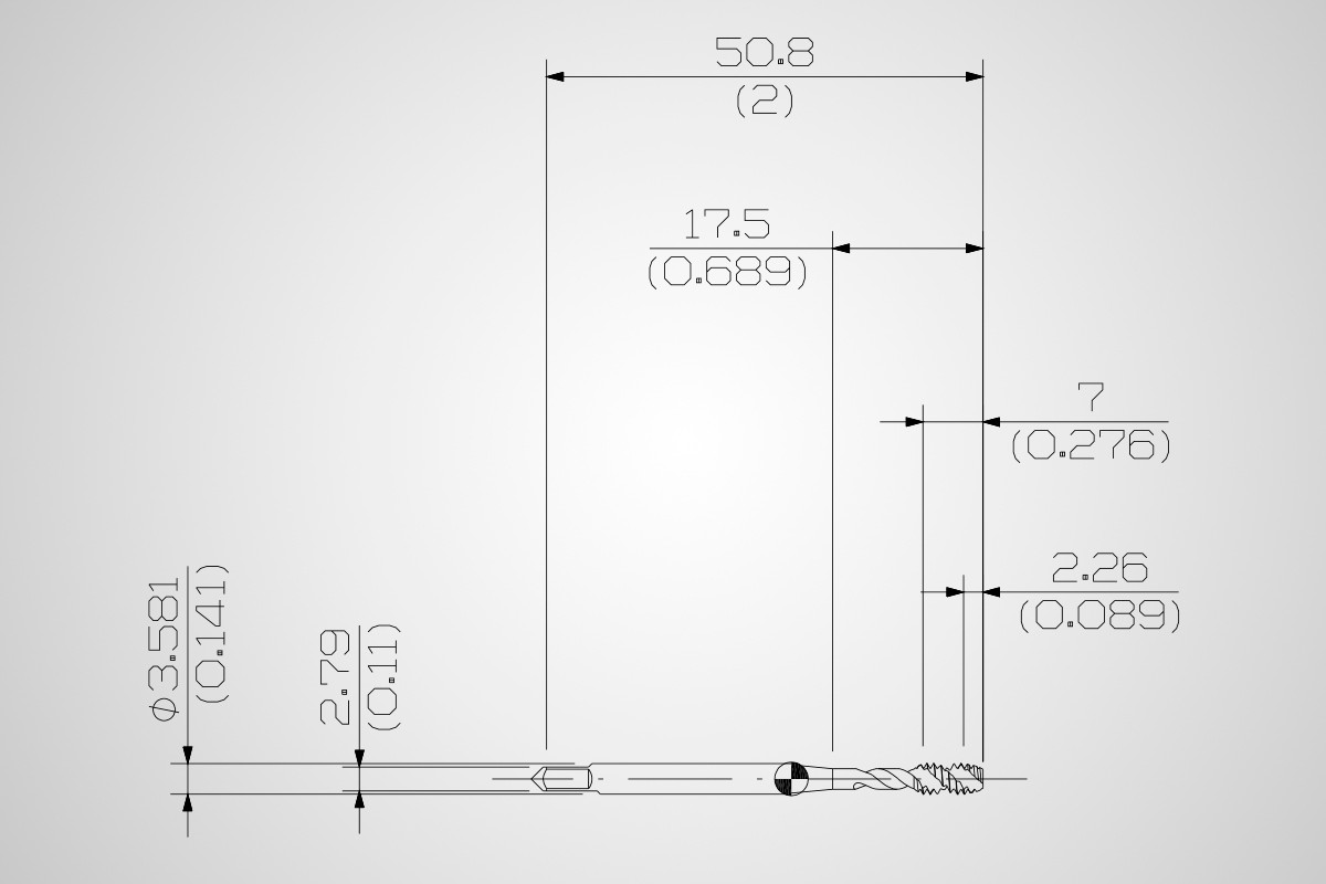

  4. Taraud à cannelure en spirale HSS-E UNC nº6-32, tige de 0,141" x longueur de filetage de 0,276", 2,5 x profondeur, finisseur modifié, 2 cannelures, GH3, sans revêtement
Mondial, sauf Europe
03-0182
03-0182
03-0182
03-0182
Référence: 03-0182
6-32 SP FL ALUMINUM TAP
Prix : 10.95 ( / unité)
6.97
Prix Winner's Circle:
(Enregistrer )
LIVRAISON
  1. Généralités
Caractéristiques techniques
Série du filetage UNC – Unified National Coarse (pas gros ou pas normal)
Taille du filetage n° 6-32
Matériau de la pièce à usiner principale N - Aluminium
Type du taraud Cannelure en spirale
Type de chanfrein À fond modifié
Type de tige Perpendiculaire
Matériau HSS-E
Revêtement Sans revêtement
[TPI] filetages par pouce 32 tpi
Diamètre du foret à taraud 0,112 po
[ØDC] diamètre de coupe 0,138 po
[ØDMM] diamètre de la tige 0,141 po
[L2] longueur du chanfrein 2P - 3P
[L1] longueur du filetage 0,276 po
[LU] Longueur utile 0,689 po
[OAL] longueur totale 2,0 po
[SS] Taille du carré 0,11 po
[NOF] Nombre de cannelures 2
[FHA°] Angle d’hélice 50
Longueur/diamètre 2,5 X PROFONDEUR
Limite du pas GH3
Poids 0,1 lb\0,1 kg
