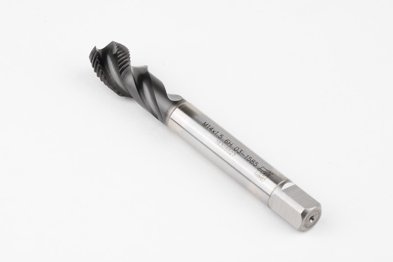

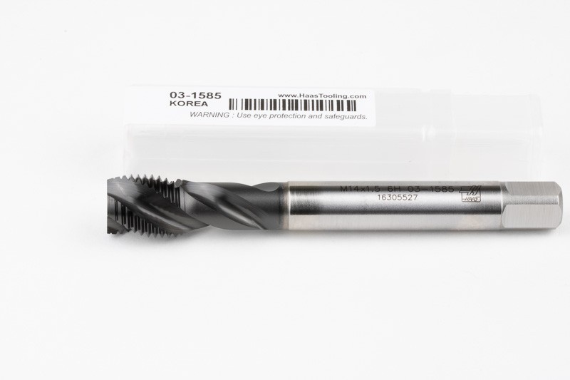

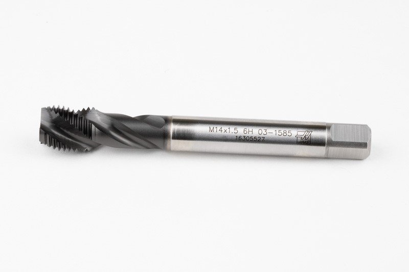

Taraud à cannelure en spirale HSS-E M14x1,5 MF, tige de 11 mm x longueur de filetage de 15 mm, 2,5 x profondeur, finisseur modifié, 3 cannelures, 6HX, revêtement Hardslick
Référence: 03-1585
M14 × 1.5 TAP SP FL SS HARDSLICK
Prix : 37.95 ( / unité)
Prix : 723.95 ( / unité)
Prix : 215.95 ( / unité)
Prix : 28.95 ( / unité)
Prix : 130.95 ( / unité)
Prix : 303.95 ( / unité)
30.97
524.97
156.97
20.97
94.97
220.97
Prix Winner's Circle:
(Enregistrer )
LIVRAISON
  1. Généralités
DOCUMENTATION TECHNIQUE
  • Modèle 3D (ZIP)
  • VITESSES ET AVANCES (INCH)
  • Vitesses et avances (SYSTÈME MÉTRIQUE)
TABLEAU DES MATÉRIAUX ISO
P – ACIER
M – ACIER INOXYDABLE
K – FONTE
N – ALUMINIUM ET NON-FERREUX
H – MÉTAUX DURCIS
Caractéristiques techniques
Série du filetage MF – Métrique pas standard
Taille du filetage M14x1,5
Matériau de la pièce à usiner principale M – Acier inoxydable, P – Acier
Matériau de la pièce à usiner secondaire S – Alliages haute température
Type du taraud Cannelure en spirale
Type de chanfrein À fond modifié
Type de tige Perpendiculaire
Matériau HSS-E
Revêtement Hardslick
[TP] pas de filetage 1,5 mm
Diamètre du foret à taraud 12,50 mm
[ØDC] diamètre de coupe 14,0 mm
[ØDMM] diamètre de la tige 11,0 mm
[L2] longueur du chanfrein 2P - 3P
[L1] longueur du filetage 15,0 mm
[LU] Longueur utile 40,0 mm
[OAL] longueur totale 100,0 mm
[SS] Taille du carré 9,0 mm
[NOF] Nombre de cannelures 3
[FHA°] Angle d’hélice 40
Longueur/diamètre 2,5 X PROFONDEUR
Limite du pas 6HX
Poids 0,2 lb\0,1 kg
Pays d’origine Corée du Sud
