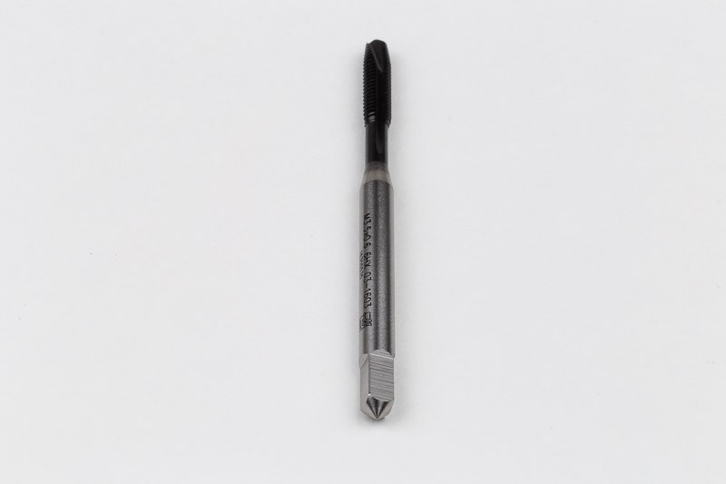

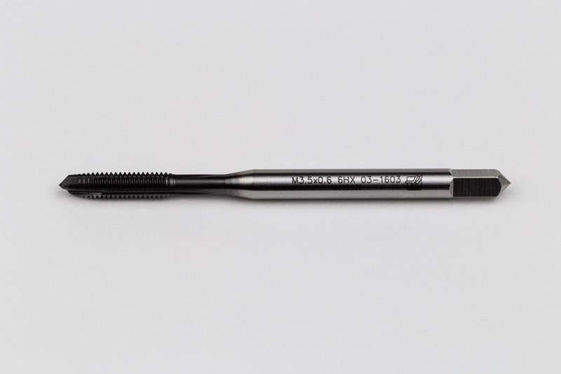

Taraud à pointe en spirale HSS-E M3,5x0,6 M, tige de 4 mm x longueur de filetage de 12 mm, 3 x profondeur, intermédiaire, 3 cannelures, 6HX, revêtement Hardslick
Référence: 03-1603
M3.5 × 0.6 TAP SP PT SS HARDSLICK
Prix : 14.95 ( / unité)
Prix : 273.95 ( / unité)
Prix : 81.95 ( / unité)
Prix : 10.95 ( / unité)
Prix : 49.95 ( / unité)
Prix : 114.95 ( / unité)
11.97
199.97
59.97
7.97
35.97
83.97
Prix Winner's Circle:
(Enregistrer )
LIVRAISON
  1. Généralités
DOCUMENTATION TECHNIQUE
  • Modèle 3D (ZIP)
  • VITESSES ET AVANCES (INCH)
  • Vitesses et avances (SYSTÈME MÉTRIQUE)
TABLEAU DES MATÉRIAUX ISO
P – ACIER
M – ACIER INOXYDABLE
K – FONTE
N – ALUMINIUM ET NON-FERREUX
H – MÉTAUX DURCIS
Caractéristiques techniques
Série du filetage M – Métrique
Taille du filetage M3,5x0,6
Matériau de la pièce à usiner principale P – acier, M – Acier inoxydable
Matériau de la pièce à usiner secondaire S – Alliages haute température
Type du taraud Spirale (pointe)
Type de chanfrein Fiche
Type de tige Perpendiculaire
Matériau HSS-E
Revêtement Hardslick
[TP] pas de filetage 0,6 mm
Diamètre du foret à taraud 2,9 mm
[ØDC] diamètre de coupe 3,5 mm
[ØDMM] diamètre de la tige 4,0 mm
[L2] longueur du chanfrein 4P - 5P
[L1] longueur du filetage 12,0 mm
[LU] Longueur utile 20,0 mm
[OAL] longueur totale 56,0 mm
[SS] Taille du carré 3,0 mm
[NOF] Nombre de cannelures 3
[FHA°] Angle d’hélice 0
Longueur/diamètre 3 X PROFONDEUR
Limite du pas 6HX
Poids 0,1 lb\0,1 kg
Pays d’origine Corée du Sud
