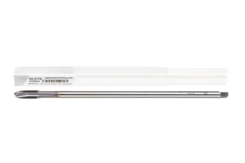

Taraud à pointe en spirale HSS-E M6x0,75 MF, tige de 4,5 mm x longueur de filetage de 13 mm, 3 x profondeur, intermédiaire, 3 cannelures, 6H, revêtement TiCN
Référence: 03-2178
M6X.75 150MM TAP 6H SP MM TICN
Prix : 27.95 ( / unité)
Prix : 473.95 ( / unité)
Prix : 140.95 ( / unité)
Prix : 18.95 ( / unité)
Prix : 85.95 ( / unité)
Prix : 198.95 ( / unité)
22.97
374.97
111.97
14.97
67.97
157.97
Prix Winner's Circle:
(Enregistrer )
LIVRAISON
  1. Généralités
DOCUMENTATION TECHNIQUE
  • VITESSES ET AVANCES
TABLEAU DES MATÉRIAUX ISO
P – ACIER
M – ACIER INOXYDABLE
K – FONTE
N – ALUMINIUM ET NON-FERREUX
H – MÉTAUX DURCIS
Caractéristiques techniques
Série du filetage MF – Métrique pas standard
Taille du filetage M6x0,75
Matériau de la pièce à usiner principale N - Aluminium, P – Acier, K - Fonte, M – Acier inoxydable
Type du taraud Spirale (pointe)
Type de chanfrein Fiche
Type de tige Perpendiculaire
Matériau HSS-E
Revêtement TiCN
[TP] pas de filetage 0,75 mm
Diamètre du foret à taraud 5,2 mm
[ØDC] diamètre de coupe 6,0 mm
[ØDMM] diamètre de la tige 4,5 mm
[L2] longueur du chanfrein 4P - 5P
[L1] longueur du filetage 13,0 mm
[LU] Longueur utile 30,0 mm
[OAL] longueur totale 150,0 mm
[SS] Taille du carré 3,4 mm
[NOF] Nombre de cannelures 3
[FHA°] Angle d’hélice 0
Longueur/diamètre 3 X PROFONDEUR
Limite du pas 6H
Poids 0,1 lb\0,1 kg
Pays d’origine Corée du Sud
