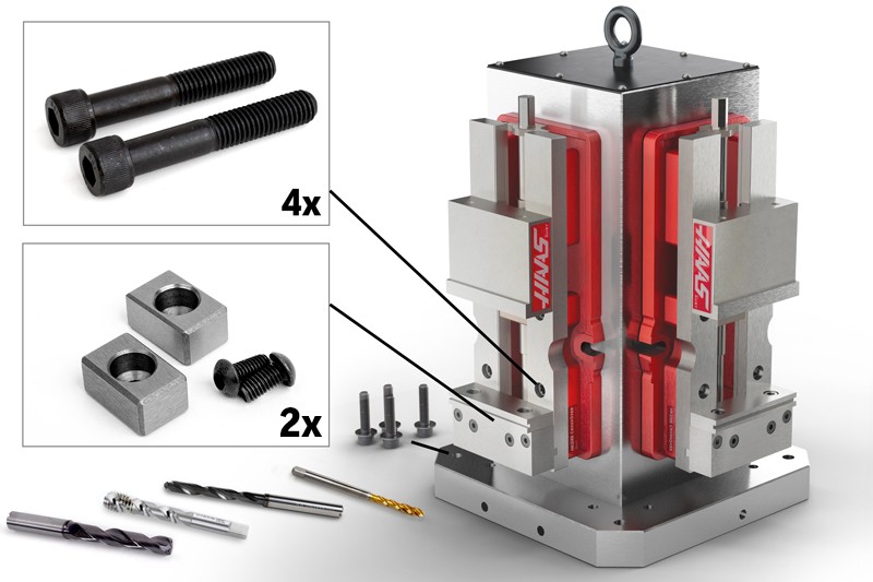

KIT D’ÉTAU À PIERRE TOMBALE TOUT-EN-UN
_________________________________________________________________
AVANTAGES :
Le kit de pierre tombale Haas comprend tout le nécessaire pour optimiser la production. Il contient une pierre tombale en aluminium de 400 mm, deux étaux à deux stations de 6" et le matériel nécessaire pour le montage et le levage sur la machine. Nos kits de pierre tombale comprennent tous les forets et tarauds de préparation avec les trous de montage et les butées de clé de positionnement du corps de l’étau, qui permettent de soutenir l’étau pour faciliter l’installation.
Notre pierre tombale Haas est le meilleur moyen d’optimiser votre production de pièces en un seul temps de cycle. Associez-les à un magasin de palettes pour obtenir un débit très élevé ! Elles sont suffisamment légères pour ne pas dépasser la limite de poids de votre machine et assez rigides pour ne pas sacrifier la qualité des pièces. Les pierres tombales Haas comprennent toute la quincaillerie nécessaire pour leur levage et leur montage. Y compris le matériel de montage en mm et en pouces pour les deux types de palettes.
Ce kit comprend :
  • Pierre tombale en aluminium de 400 mm
  • (2) étaux à mors fixe et station unique 6"
  • (4) clés pour outillage de fixation des étaux, avec vis
  • (2) tarauds à cannelure en spirale
  • (1) foret à taraud en carbure
  • (1) foret en carbure
  • (4) vis d’assemblage à tête creuse et rondelles
Tous les kits de pierre tombale Haas comprennent les butées de clef de positionnement du corps de l’étau, qui permettent de soutenir l’étau pour faciliter l’installation.
Poids de la pièce disponible
 POIDS TOTAL DE LA PIÈCE = POIDS MAXIMAL - POIDS DE LA PIERRE TOMBALE - POIDS DE L’ÉTAU
Poids total du kit :
376 lb / 170 kg
Poids de la matière première disponible :
124 lb / 56 kg ✓
Poids maximal de palette EC-400 avec magasin de palettes 6+1 = 500 lb / 227 kg

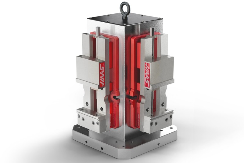

MÊME RIGIDITÉ, MOITIÉ MOINS LOURDE QUE LES AUTRES PIERRES TOMBALES
Optimisé par FEA pour une rigidité maximale et un poids réduit
Comment sommes-nous parvenus à réduire le poids et à maintenir la rigidité ?
  • Système de soufflage sur les parois intérieures
  • Logements frontaux supérieur et inférieur
  • Rétrécissement prudent de la paroi
  • Réduction de la taille de la base
Caractéristiques techniques
Modèles des machines EC-400
Type pierre tombale Carré
Type de support pierre tombale Lisse
Matériau Aluminium
Poids 287,0 lb \ 130,1 kg
