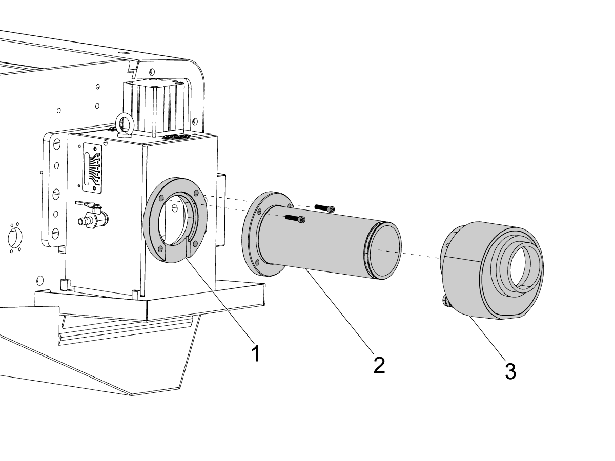

Le dispositif anti-vibrations (AVD) du ravitailleur de barres est utilisé pour stabiliser la barre pendant le fonctionnement et réduire les vibrations lors de l'alimentation de matériel dans la machine. L'AVD peut être ajusté pour s'adapter aux barres de différents diamètres, ce qui aide à maintenir un bon support de barre et à améliorer la précision d'avance.
Une installation et un réglage appropriés de l'AVD sont importants pour assurer un mouvement fluide des barres et minimiser les vibrations pendant le fonctionnement. Cette procédure décrit l'installation et le réglage des composants AVD sur le ravitailleur de barres.
Updated
Afin de régler l’AVD, vous devez retirer l’assemblage du tube d’extension de l’AVD.
Pour régler l'AVD, utilisez les deux vis situées sur le dessus de l'appareil. Consultez les plaques sur l'AVD qui indiquent les directions pour les ajustements  plus grands  et plus petits.
Réglage de la position fermée (diamètre du matériau) : actionnez l'AVD en  position fermée. Faites glisser la barre à travers l'AVD et ajustez la vis de dimension matérielle  jusqu'à ce que la rotation manuelle de la barre ne soit plus possible. Ensuite, soulagez graduellement le réglage en tournant la vis dans le sens inverse des aiguilles d'une montre par incréments de ¼ de tour jusqu'à ce que la barre puisse tourner et glisser librement. [1]
Réglage de la position ouverte (Limite) : la position ouverte est réglée par le poussoir OD. Assurez-vous que l'AVD n'est pas actionné. Faites glisser le poussoir vers l'avant jusqu'à ce que son plus grand diamètre soit positionné à l'intérieur des mors de l'AVD. Ajustez la vis de limite en utilisant la même méthode que ci-dessus - serrer jusqu'à ce que la rotation soit restreinte, puis reculer par incréments de ¼ de tour jusqu'à ce que le poussoir puisse se déplacer librement.
Remarque : un dégagement excessif  augmentera les vibrations. Un réglage trop serré du dégagement peut provoquer le blocage du ravitailleur de barres.
