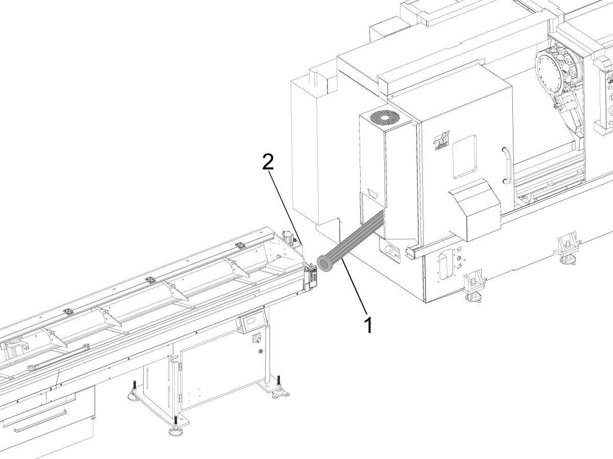

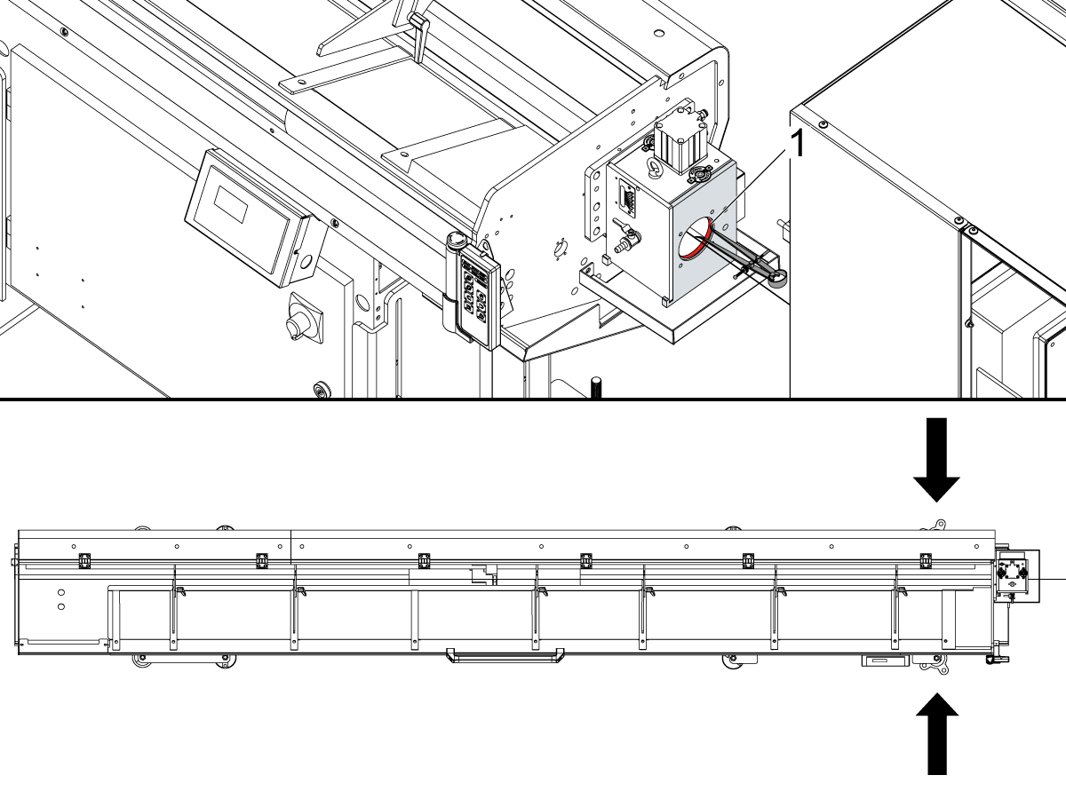

Placez le ravitailleur de barres entre 18 et 20 po (~460 à 510 mm) [1] de la face du dispositif anti-vibrations (AVD) [2] à l’arrière de la broche sur la tour, laissant de l’espace pour le tube d’extension [3].
Installez l’adaptateur de tube de réduction sur la broche et le tube d’extension AVD sur le ravitailleur de barres pour vérifier le montage. Actionnez le raccord hydraulique et assurez-vous qu’il y a un espace entre la machine et le ravitailleur de barres.
Important : le tube rallonge est installé à ce stade pour la vérification de l’ajustement uniquement. L’installation finale de l’AVD doit être terminée une fois que les fourreaux de broche ont été correctement coupés et installés. Consultez la section Installation du pousse-barre, des canaux et du tube de réduction plus loin dans cette procédure pour des instructions détaillées sur la préparation et l’installation du tube de réduction. N’effectuez pas cette étape pour le moment.
Retirez l’adaptateur de tube de réduction de la tour et le tube d’extension AVD de HBF12 pour commencer le processus d’alignement.
Assurez-vous que les 4 pieds métalliques sont filetés uniformément à 2,0 po du sol. Tous les autres ajustements de hauteur sont effectués à l’aide des vérins à vis du ravitailleur de barres.
Attachez la chaîne de nylon à la plus petite rondelle d'alignement. Poussez la rondelle à travers l'arrière de la broche pour qu'elle sorte par l'avant du mandrin. [2]
Réduisez la pression du mandrin de la broche principale à 75 PSI et fermez les mors de sorte que la rondelle et la chaîne reposent en toute sécurité dans le mandrin.
Filetage la chaîne à travers l'arrière de la broche et à travers l'AVD.
Tirez la chaîne apprise à travers le ravitailleur de barres.
Fixez l’extrémité de la chaîne de nylon - en gardant tendue - à la plaque du ravitailleur de barres arrière à l’aide du trou d’attache prépercé. [1]

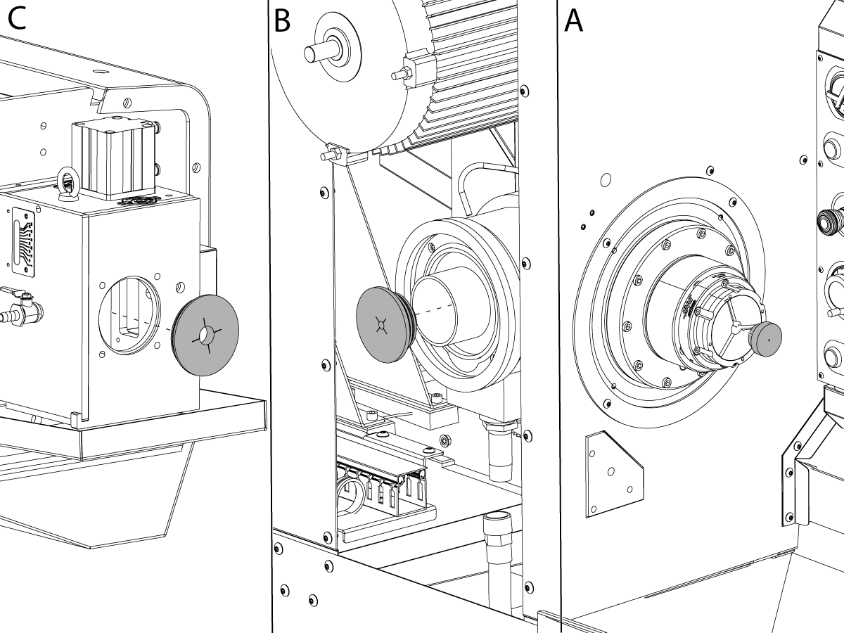

Maintenant que le ravitailleur de barres est approximativement aligné, les rondelles d'installation peuvent être utilisées pour affiner l'alignement avec plus de précision.
Dévissez la chaîne à travers le ravitailleur de barres afin d'installer les deux dernières rondelles d'alignement.
Exposez les filetages du piston le plus proche en retirant l'adaptateur du tube de réduction et/ou le couvercle arrière le plus proche. Insérez la plaquette dans le trou le plus étroit. [B]
Insérez plaquette la rondelle dans l'alésage AVD du ravitailleur de barres. [C]
Assurez-vous que le réticule gravé dans la rondelle est parallèle au sol.
Filetez la ligne à travers les deux rondelles.

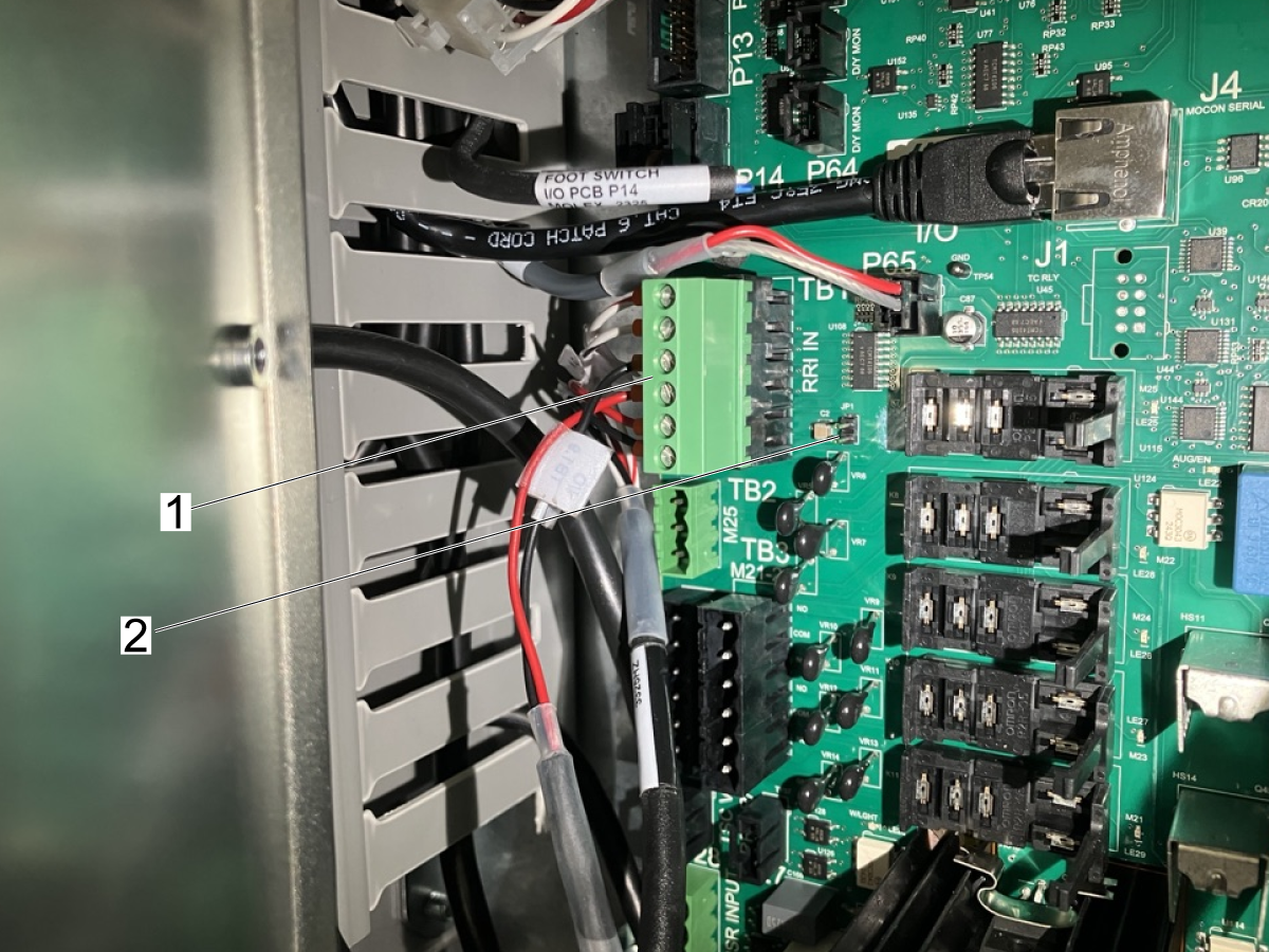

Sur le PCB E/S :
Connectez 33-1569 [HBF RELAY ENABLE CABLE] à TB1-B[1].
Retirez le cavalier JP1 [2].

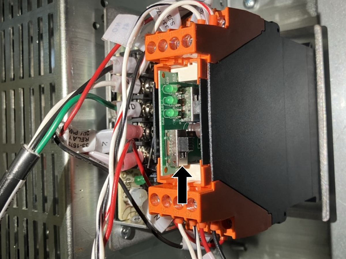

Retirez le couvercle du relais de sécurité et réglez l’interrupteur en position automatique et asymétrique.

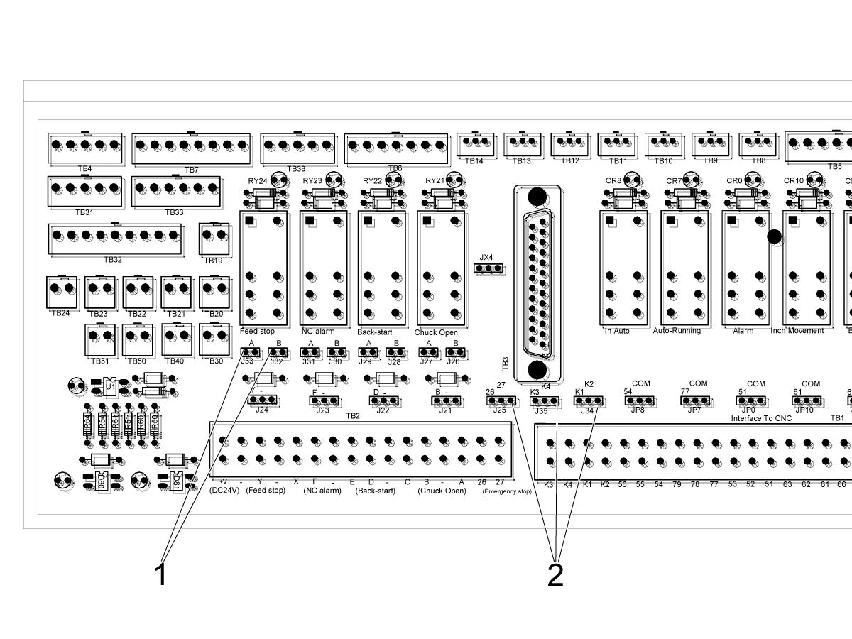

À l’intérieur de l’armoire de commande du ravitailleur de barres :
Changez J33 en J32. [1]
Vérifiez que J25, J34 et J35 sont dans la position la plus à droite. [2]

  4. Vérifiez :
    • L’entrée n° 110 change d’état lorsque le mode automatique est basculé
REMARQUE : si l’entrée n° 110 ne change pas d’état, vérifiez le câble 33-1567 et ses connexions. Consultez l’étape 6.

Installez les canaux de guidage inférieurs gauches dans le sens indiqué [1], suivi du poussoir du capteur de proximité [2]. Le poussoir/indicateur de déplacement est installé avec deux attaches. Cela permet aux canaux de guidage de s'ouvrir et de se fermer, ce qui facilite la deuxième étape de l'installation du canal.

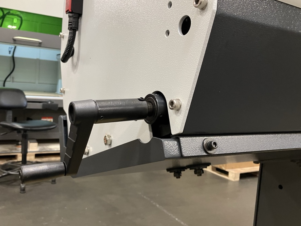

Remarque : Sur la face extérieure gauche du ravitailleur de barres, il y a un bouton de surclassement manuel. Appuyer sur ce bouton permet au rail inférieur du canal de se déplacer librement, ce qui facilite le positionnement des guides. Cette étape n’est pas nécessaire pour l’installation. Utilisez cette méthode uniquement si vous avez des difficultés à positionner les guides
Appuyez sur les guides de canal noirs dans les supports de guide de canal comme indiqué sur l'image. Assurez-vous que les trous dans les guides de canal s'alignent avec les têtes SHCS. Appliquez une pression ferme sur le guide de canal jusqu'à ce qu'il s'enclenche en place.
Répétez cette procédure pour les supports de guidage des canaux supérieur et inférieur.

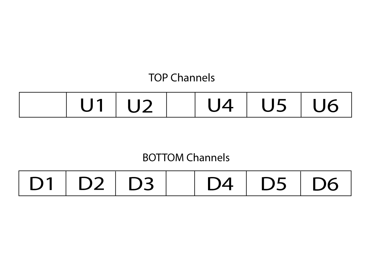

Identifiez les guides de canal par leurs marquages : « U  » indique les guides supérieurs et « D  » indique les guides « vers le bas » ou inférieurs.
Remarque : Si les guidages de canal supérieur ne s'emboîtent pas dans les supports de guidage de canal supérieur, utilisez la télécommande du ravitailleur de barres pour fermer partiellement les guidages de canal. Cela fournira un espace supplémentaire et permettra aux guides de s'enclencher plus facilement.
Tous les guides de canal ont leur emplacement gravé dessus. Utilisez l'image fournie pour vous assurer que les guides de canal sont installés dans le bon emplacement et la bonne orientation.
Le guide de canal étiqueté « U3 » n’est pas nécessaire et ne doit pas être installé.
Localisez la plaque noire positionnée entre les guides de canal inférieurs au centre du ravitailleur de barres. Retirez les deux SHCS fixant la plaque. Positionnez le support métallique dans la même orientation que celle indiquée sur l’image, en alignant les trous de montage. Réinstallez le SHCS précédemment retiré et serrez-le pour fixer le support.
Assemblez et installez les bagues de poussoir. Alignez la bague intérieure [1] à l'intérieur de la bague extérieure [2].
Assurez-vous que les fentes découpées sont alignées et tournées vers le haut.
Fixez les bagues à l'aide de la fixation avec la poignée orange [3].
6
Il y a deux assemblages de bagues de poussoir. Consultez l'image pour identifier les bons emplacements d'installation sur la partie gauche de la machine.
7
Faites passer l'avant du poussoir de barre à travers la bague de poussoir la plus à droite [2].
Faites passer l'arrière du poussoir de barre à travers la bague de poussoir la plus à gauche, en alignant la plaque plate avec la fente dans la bague comme illustré [1].

La taille et la configuration du fourreau de broche varieront en fonction du kit de ravitailleur de barres commandé et du diamètre du matériau utilisé.
  1. Le tube de réduction ne peut pas être installé directement dans la broche. Coupez l’extrémité du tube de réduction comme requis pour lui permettre d’être inséré à un angle [1].
  2. N’enlevez que la quantité de matériau nécessaire pour créer l’espace requis sur l’AVD [2] pour l’installation (généralement entre 4 et 10 pouces).
Remarque :
  • La fonction principale du fourreau de broche est de soutenir et de guider le matériau dans la broche, et non de soutenir complètement le matériau sur toute la longueur de la broche.
  • La quantité de matière retirée varie en fonction du diamètre intérieur (DI) du tube de réduction et de la configuration de la machine. Les tubes de réduction avec un DI plus petit nécessitent généralement moins d’enlèvements de matière en raison d’une flexibilité accrue.
  • La longueur de coupe exacte n’est pas critique, tant que le matériau excessif n’est pas retiré. Le poussoir du ravitailleur de barres soutient le matériau avec une pince à l’arrière, de sorte que lorsque le matériau s’étend au-delà du tube de réduction, il reste soutenu et ne fouette pas à l’intérieur de la broche.
