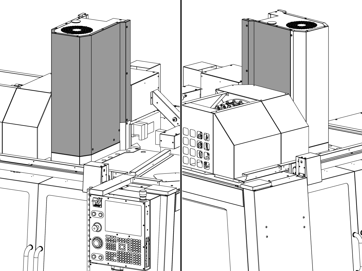

Retirez les couvercles de la tête de broche pour accéder à l'ensemble de clapet anti-retour TSC/TAB.

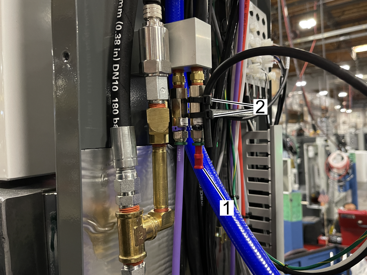

Débranchez le tuyau de soufflage à air comprimé du raccord push-to-connect sur l’ensemble clapet anti-retour TSC/TAB.
Branchez le raccord push-to-connect avec le bouchon 58-1365 [1].
Attachez le tuyau [2] sur le clapet anti-retour pour ne pas qu’il se coince dans les assemblages mobiles.
