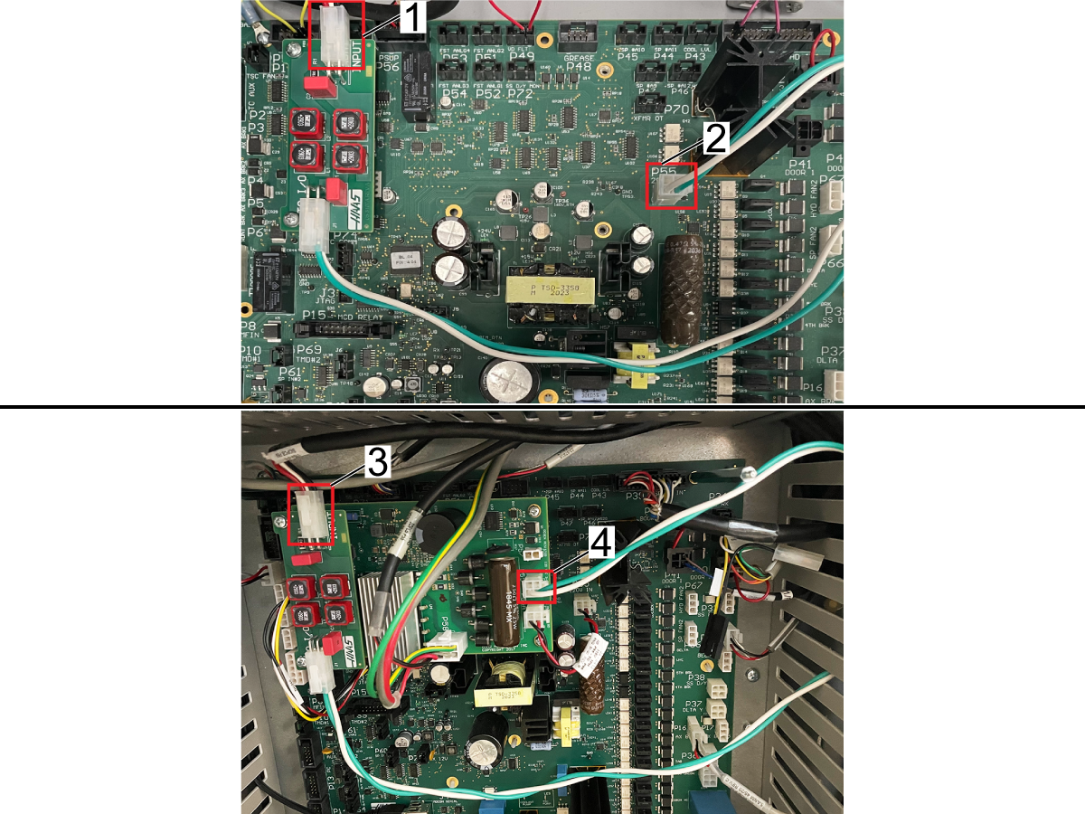

Cette procédure explique comment ajouter un filtre de ligne d’entrée CA au PCB E/S et au filtre de sortie solénoïde sur les machines avec PCB E/S 34-3490A /B . Ces kits aideront les alarmes intermittentes liées aux solénoïde numériques SMC.

IMPORTANT: installez uniquement les kits d’entretien de filtre ci-dessus sur les cartes PCB d’E/S  34-3490A/B. N’installez pas les kits d’entretien de filtre sur les cartes PCB d’E/S 34-3490C car les filtres sont intégrés à la carte.

Remarque : Cette étape s'applique aux modèles avec la référence : 93-3452
Pour les machines sans carte de changeur d'outils
Fixez la carte SIO sur le côté gauche de la carte d'E/S à l'aide des entretoises et des vis fournies.
Déconnectez le câble 33-0349 de P55 sur la carte d'E/S et connectez-le à la connexion d'entrée de la carte SIO[1].
Connectez le câble de la carte SIO à P55 sur la carte d’E/S [2].
Placez tout excédent de câble dans le chemin du canal de câble.
Pour les machines avec carte de changeur d'outils
Fixez la carte SIO sur le côté gauche de la carte du changeur d'outils à l'aide des entretoises et des vis fournies.
Déconnectez le câble 33-0349 de P55 sur la carte d'E/S et connectez-le à la connexion d'entrée de la carte SIO[3].
Connectez le câble de la carte SIO à P55 sur la carte du changeur d'outils [4].
