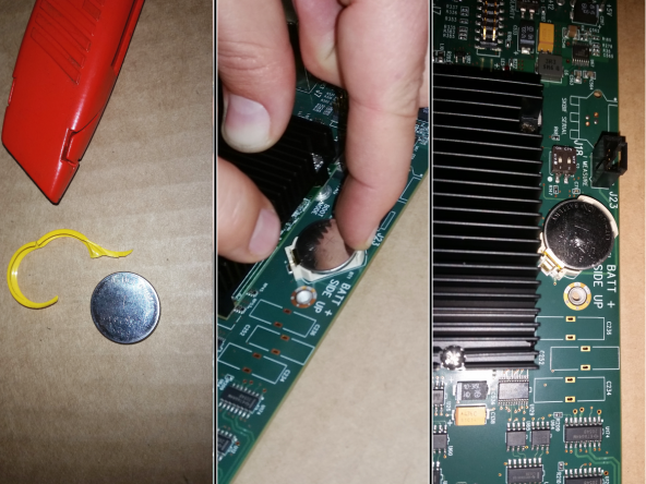

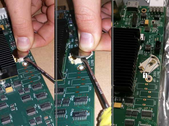

Ovaj postupak objašnjava kako zamijeniti bateriju u obliku nočića pomoću držača baterije s klik-mehanizmom.
Lagano pritisnite stražnji kraj baterije.
 Oprez: Držač baterije [1] može se oštetiti ako se tijekom sljedećeg koraka baterija može pomicati.
Postavite mali ravni odvijač ispod baterije na bočnoj strani držača opruga i pažljivo zavijte ispod baterije kako biste je izvadili.
Battery Installation
Uklonite zaštitnu foliju iz nove baterije.
Instalirajte novu bateriju, provjerite je li simbol "+" okrenut prema gore.
Postavite jedan rub baterije u držač nasuprot metalnom držaču opruge i lagano povlačite bateriju u metalnu oprugu. Pažljivo utisnite stražnji kraj baterije u držač pored jezičaka.
 Važno: Ne zamjenjujte procesor ako su jezičci držača baterije [1] polomljeni. Privremeno držite bateriju na mjestu i nanesite vruće silikonsko ljepilo kako biste učvrstili bateriju.

Napomena: Ostavite stroj uključen najmanje 4 sata kako biste napunili bateriju. Ako to ne učinite, može doći do resetiranja datuma/vremena stroja.
Sliding Battery Holder
Ovaj postupak pokazuje kako zamijeniti dugmastu bateriju na NGC glavnom procesoru pomoću kliznog držača dugmaste baterije.
Potrebni dijelovi
  • 34-4254A GLAVNI KONTROLER XILINX W/TI DAC CCA
Izvucite držač baterije iz pričvrsne kopče [1].
Oprez: Držač baterije može se oštetiti tijekom instalacije ako baterija nije pravilno učvršćena.
Instalirajte novu bateriju, provjerite je li simbol "+" okrenut prema gore [1].
Gurnite držač baterije u kopču baterije dok se ne zaključa [2].
Napomena: Izbjegavajte kontaminiranje držača baterije.
Postavite datum i vrijeme stroja. Pogledajte postupak Upravljanje sljedeće generacije - Promjena datuma/vremena .

Vrijeme/datum ili aktivacija povremeno će se obnoviti.
Baterija sustava je neispravna.
Izmjerite napon baterije sustava, ako je napon ispod 3.0 VDC zamijeniti bateriju. Pogledajte Next Generation Control - Main Control PCB - Zamjena baterije.
Ostavite stroj uključen najmanje 4 sata kako biste napunili bateriju. Ako je datum/vrijeme stroj za resetiranje baterije možda potrebno zamijeniti.
Maincon PCB ne daje ispravan napon na izlazu.  Pogledajte odjeljak Pregled baterije tiskane pločice u nastavku za korektivne radnje.
