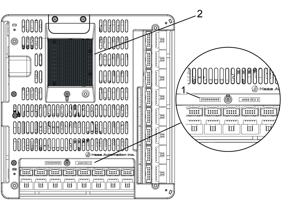

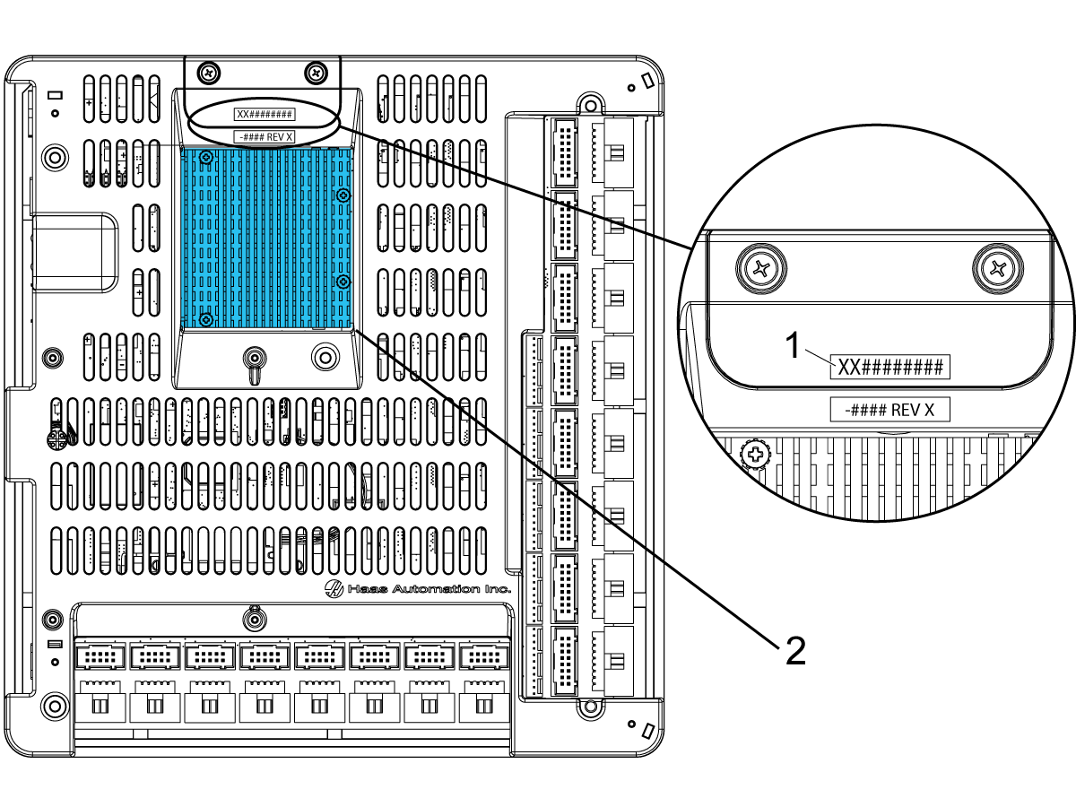

PCB serial number
Poznámka: Sériové číslo DPS musí byť uvedené v kontrolnom zozname správy o kontrole. Sériové číslo je na nálepke [1] v hornej časti kontrolného zoznamu kontroly.
Sériové číslo sa začína dvoma písmenami, za ktorými nasleduje osem číslic. V správe o kontrole uveďte písmená aj čísla.

7.5 DPS hlavného procesora – Identifikácia
DPS hlavného procesora – identifikácia – NGC
RD0091
Revízia A – 5/2025
Tento dokument použite na rozlišovanie medzi dvomi typmi DPS hlavného procesora na stroji s ovládaním novej generácie pred vykonaním akéhokoľvek riešenia problémov. Ďalšie otázky a scenáre nájdete v príručke na riešenie problémov s hlavným procesorom s 15" LCD alebo príručke na riešenie problémov s hlavným procesorom s 19" LCD.
Ak nemôžete nájsť scenár, ktorý zodpovedá vašej situácii, odošlite denník chýb ([SHIFT]  + [F3]) na adresu [email protected].
 Poznámka: V prípade potreby je príkaz denníka chýb ([SHIFT] + [F3]) možné spustiť, keď je program spustený.
Pred výmenou dielov si stiahnite a vyplňte kontrolný zoznam správy o kontrole DPS hlavného procesora uvedený nižšie.
Kontrolný zoznam správy o kontrole DPS hlavného procesora
iMX6 Main Processor PCB
Dôležité: Nasledujúce indikátory vám môžu pomôcť identifikovať DPS hlavného procesora iMX6.
[1] Umiestnenie štítka so sériovým číslom.
[2] Dosky iMX6 sú vybavené čiernym chladičom.
Poznámka: Na určenie správneho hlavného procesora a kompatibilného softvéru pre váš stroj si pozrite tabuľku nižšie.

iMX8 Main Processor PCB
Dôležité: Nasledujúce indikátory vám môžu pomôcť identifikovať DPS hlavného procesora iMX8.
[2] Dosky iMX8 sú vybavené modrým chladičom.
