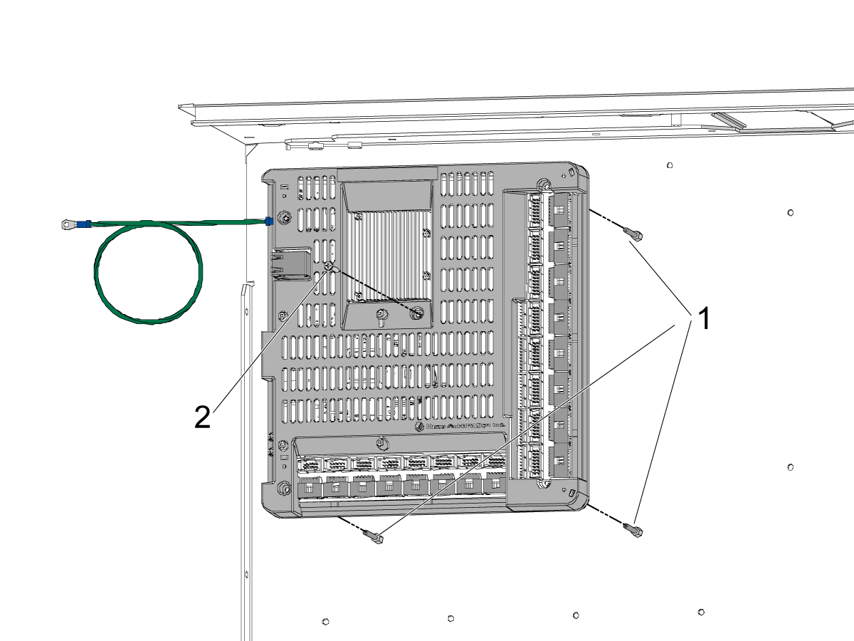

Húzza ki az összes kábelt a fő vezérlő PCB-ből.
 Megjegyzés: Minden, a PCB-hez csatlakoztatott kábelre tegyen azonosító címkét. Ez megkönnyíti a telepítést.
Távolítsa el a használt fő vezérlő PCB-t.
Telepítse az új fő vezérlő PCB-t.
MEGJEGYZÉS: Ha a kicserélni kívánt PCB-nek műanyag burkolata van, olvassa el az alábbi Fő vezérlő zárt PCB szakaszt.
Csatlakoztassa a kábeleket. Az azonosítócímkék használatával csatlakoztassa a kábeleket

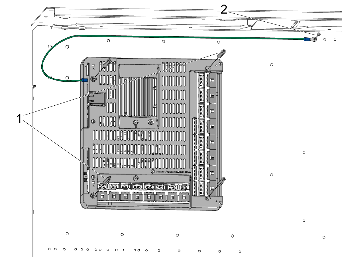

Távolítsa el a dugós-dugós végállásokat a vezérlőszekrény alvázáról, ahol a nem csatolt fővezérlő-panel korábban fel volt szerelve.
Telepítse a csatolt fővezérlő-kártya felszereléséhez használt négy 6-32-es dugós-hüvelyes távtartót.
Szerelje fel a három menetes rudat a következő ábrán látható távtartókra [1].
Megjegyzés: [2] Ez lesz az egyetlen távtartó menetes rúd nélkül.
FONTOS: Győződjön meg arról, hogy az összes kábel fel van címkézve, hogy be lehessen dugni az új PCB-be.
Szerelje fel az új fővezérlő csatolt PCB a menetes rudakra [1] igazítva.
A kiegyenesítés után rögzítse a középső Philip kúpfejű csavart (PPHS) [2]  a PCB helyzetének rögzítéséhez.
Rögzítse a 4 távtartót [1] a PCB-t kiegyenesítő menetes rudakhoz.
Vezesse el a földelőkábelt és rögzítse azt a vezérlőszekrény alvázához [2].
MEGJEGYZÉS: A képen egy lehetséges hely látható, ahol a földelőkábelt az alvázhoz lehet csatlakoztatni. A kábel az alvázon bármely rendelkezésre álló helyre felszerelhető.

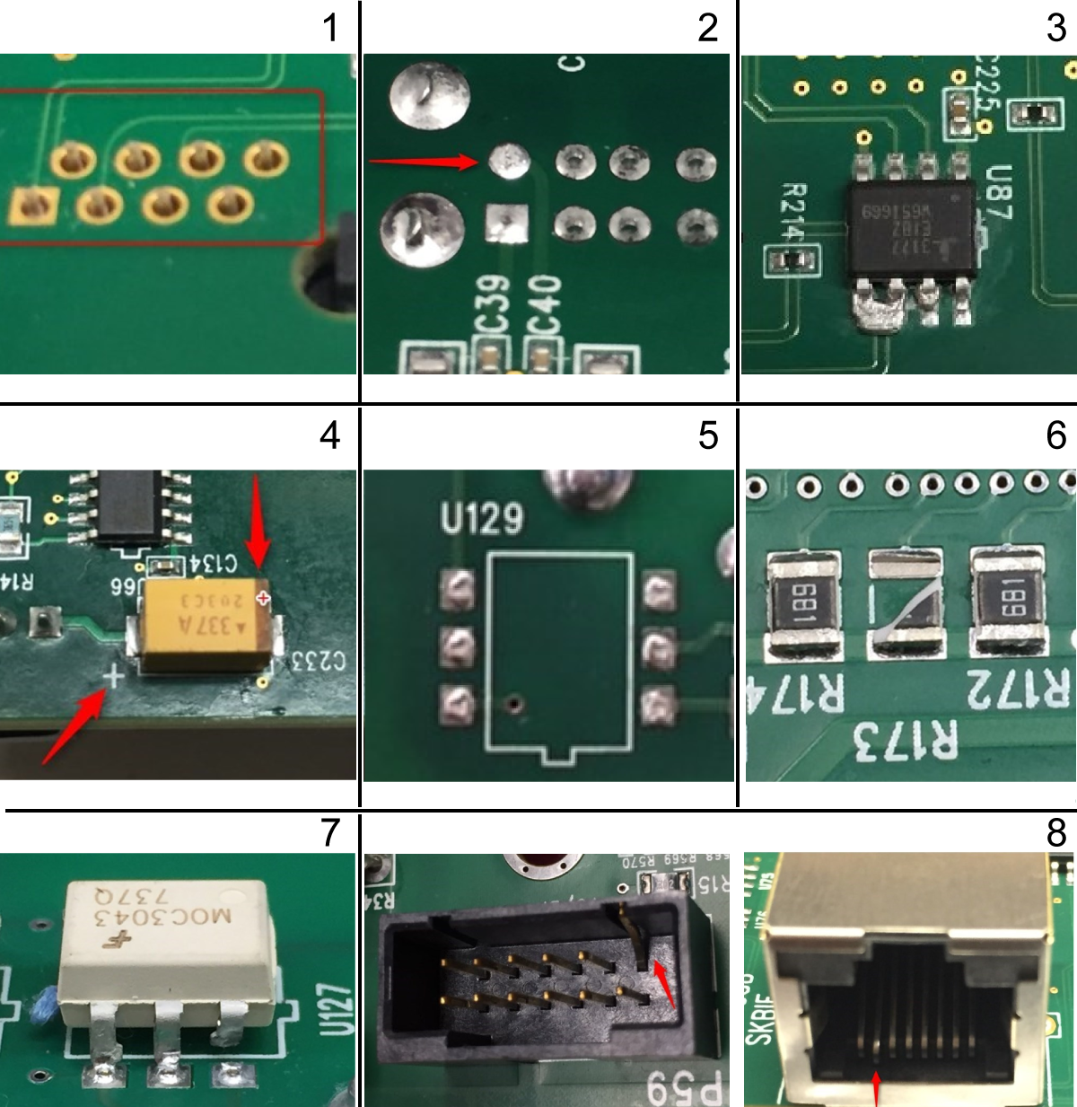

PCB Component Inspection
A szaggatott riasztásokat vagy tüneteket okozhatja összetevő meghibásodása. Az alábbiakban egy listát közlünk a lehetséges meghibásodásokról:
  1. Hiányzó forrasztás az összes vagy néhány összetevő-érintkezőn
  2. Gyenge forrasztás
  3. Forrasztási hidak
  4. Hibás összetevő-telepítés (tájolás)
  5. Hiányzó összetevők
     Megjegyzés: Egyes PCB-ken szándékosan fel nem használt áramkörök és hiányzó alkatrészek vannak, keresse a törött alkatrészeket.
  6. Törött összetevők
  7. Törött érintkezők az IC-ken
  8. Hajlított csapok a csatlakozókra
A Maincon PCB-k elején és hátulján lévő áramköri összetevőket nagyító segítségével vizsgálhatja meg. Az alábbiakban találhatók a vizsgálandó áramköri összetevőzónák:
  1. Ellenőrizze, hogy a csatlakozókon belül nincsenek-e meghajlott érintkezők, és keressen meglazult fejléccsatlakozókat is.
  2. Vizsgálja meg, nincs-e meglazult akkumulátor, törött akkumulátorlapok, és javítsa meg, ha szükséges.
     Megjegyzés: Ne cserélje ki a Maincon PCB-t. Lásd: Következő generációs vezérlés – Fő vezérlés PCB – akkumulátor csere  javítási utasításokhoz.
  3. Ellenőrizze, hogy a csatlakozókon belül nincsenek-e meghajlott vagy hiányzó érintkezők, és keressen meglazult fejléccsatlakozókat is.
  4. Vizsgálja meg az E-net modulon a laza csatlakozásokat és törött vezetékeket.
  5. Vizsgálja meg az összes forrasztási csatlakozást és felületszerelt alkatrészt a Maincon PCB hátoldalán.
