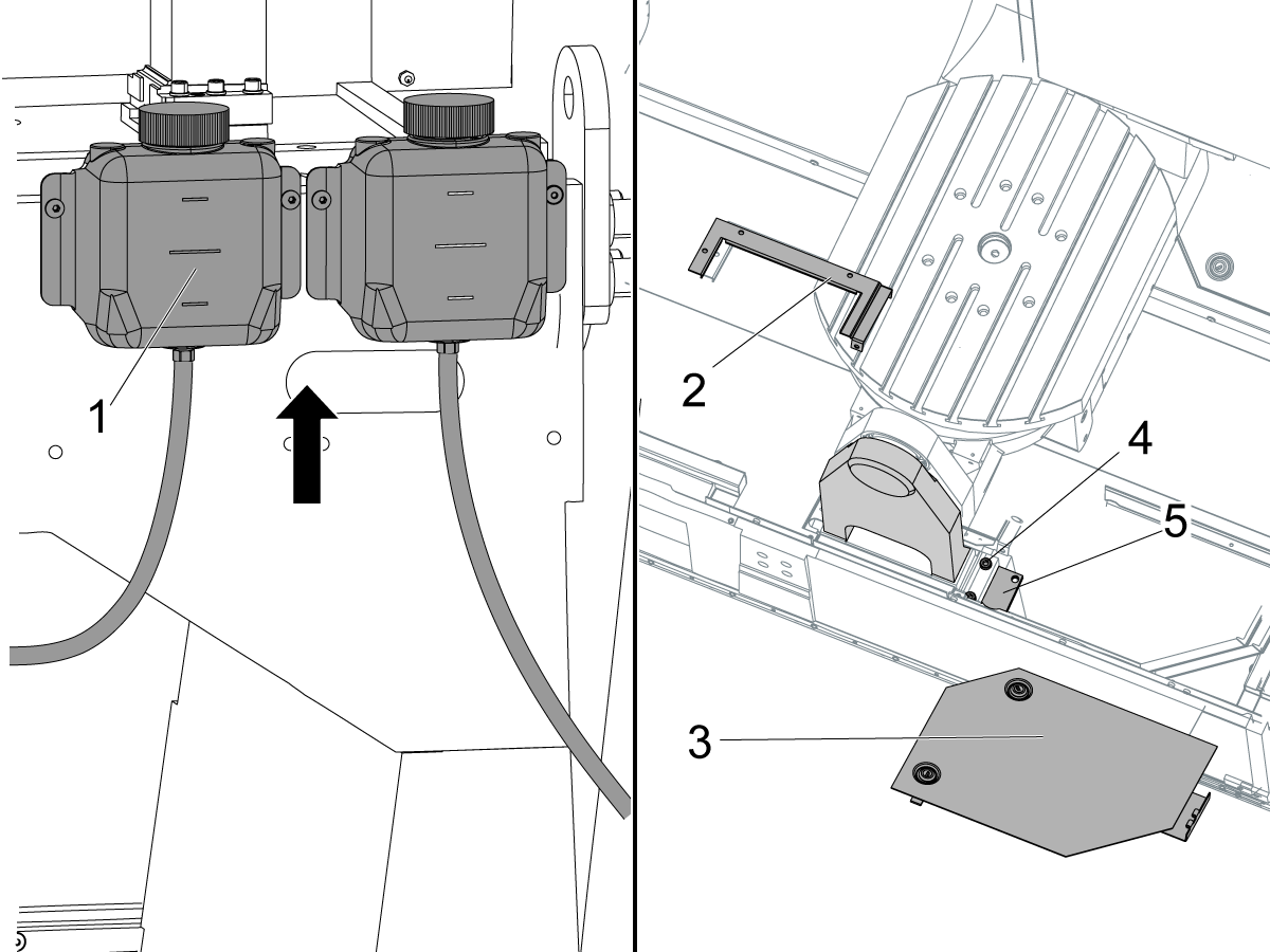

Ako stroj ima (2) rezervoare za ulje [1] montirane na mostu, privremeno ih stavite na vrh truniona (B osovina).
Uklonite ploču za punjenje [2] i prednji poklopac za čišćenje [3].
Uklonite (4) potporne vijke truniona [4].
Izvadite (2) štitnike [5] ispod nosača.

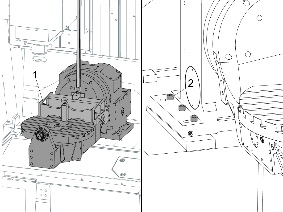

Pričvrstite stezaljku za dizanje [5] za osovinu B/C na C osovini.
Upotrijebite stražnji okasti vijak za podizanje stezaljke.
Nastavite podizati dok dizalo podržava težinu sklopa osovine B/C.
UMC rotacijska jedinica - Referentni vodič za težinu
6
Otpustite uvrtne vijke (2) [1] na lijevoj strani ploče koji drže sklop osovine B/C.
Provjerite podržava li dizalo osovinu B/C [3].
Uklonite (3) zatike.
Uklonite (6) vijke [2] s ploče na kojoj se nalazi trunion (osovina B).
Izvadite sklop osovine B/C iz stroja.
7

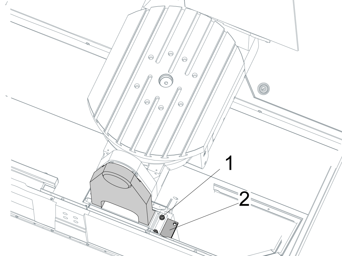

Instalirajte sklop osovine B/C [1] u stroj.
Instalirajte (6) vijke [2] u montažnu ploču osovine B.
Instalirajte (3) zatike.
Pritegnite vijke, ostavite ih čvrsto, ali ne zatežite.

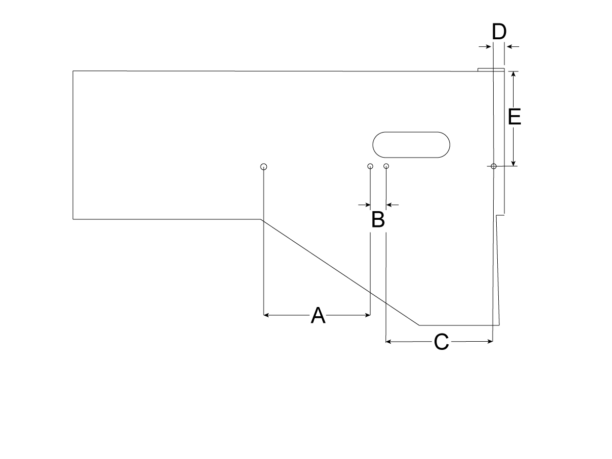

Ako je stroj imao (2) rezervoare za ulje pričvršćene na kućište, oni moraju biti montirani na most.
Izbušite i urežite (4) 1/4-20 rupa na prikazanom mjestu. Izbušite rupe 0,5" (13 mm) duboko.
  • A - 6,98" (17,7 cm)
  • B - 1" (25,4 mm)
  • C - 6,98" (17,7 cm)
  • D - 0,75" (19 mm)
  • E - 6,25" (15,9 cm)

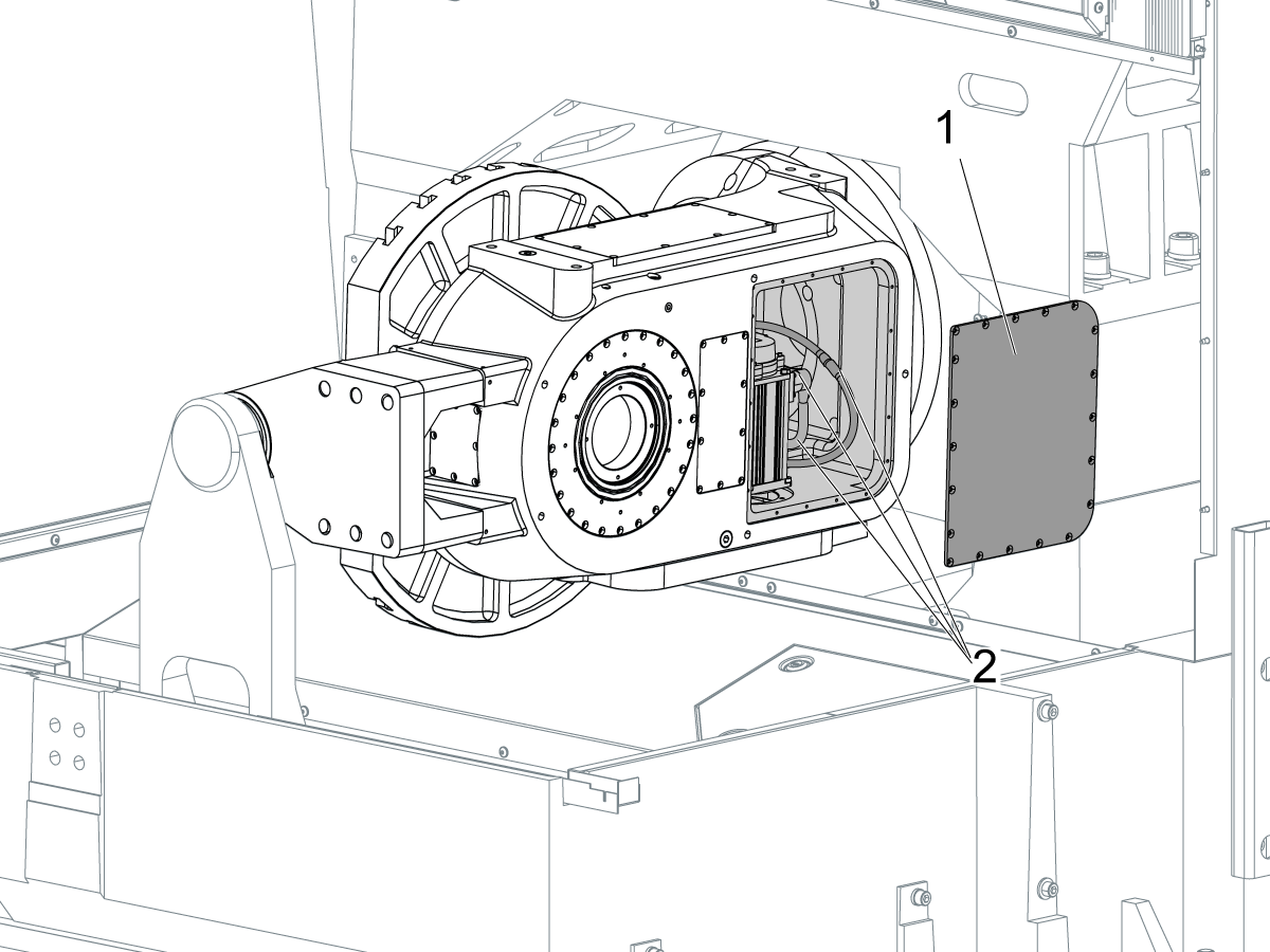

B to C-axis Intersection - Alignment and Compensation Settings
Nakon zamjene osovine B i C, obavezno se poravnava rotacijska oovina s UMC-om.
Obavezno je izmjeriti i nadoknaditi B-C sjecište i izmjeriti i postaviti datoteke rotacijskih kompenzacija za zamijenjene osovine.
Vrijednosti kompenzacije rotacije možete postaviti bilo pomoću Renishaw lasera  ili provjere okreta
