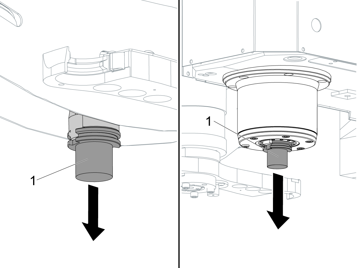

Pazite da u aktivnom džepu i glavnom vretenu nema alata [1].
