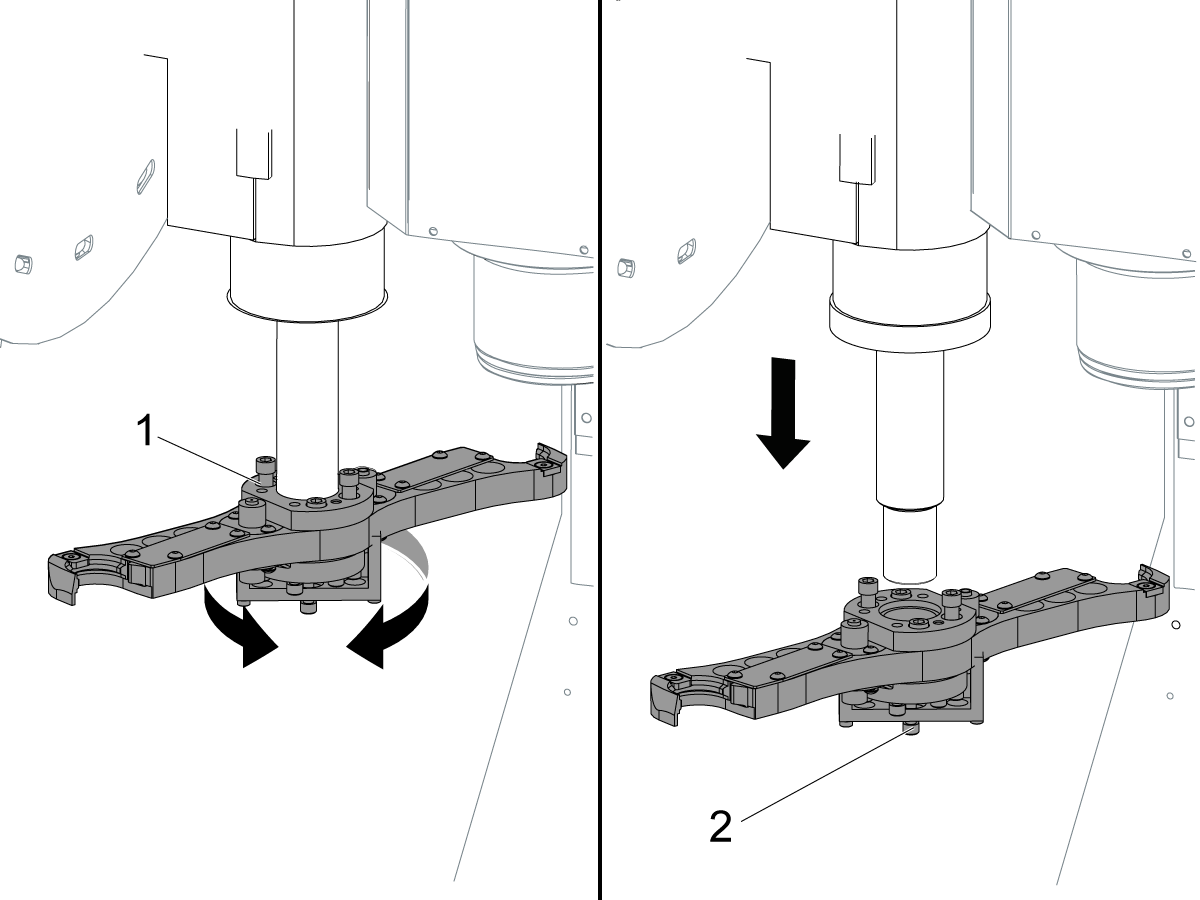

Zoek de (2) gaten [1] naast de afdekkingen voor de plunjers.
Als de arm de gaten niet heeft, ga dan naar stap 3. Als de dubbele arm de gaten heeft, voert u deze stappen uit:
  • Steek de (2) 1/4-20 x 2.5" schroeven [4] door het T-2108-gereedschap [2] en in de dubbele arm.
  • Draai de (2) schroeven vast.
  • Draai de 3/8-16 x 1.75" schroef [3] vast met de hand.
Laat  [NOODSTOP] los.
Druk op RESET om elk alarm te wissen.
Jog de T-as (gereedschapswisselaararm) in de negatieve (-) richting. Doe dit totdat het aan de onderkant van zijn traject is.
Druk op [NOODSTOP].
Verwijder (2) van de (4) 3/8-16 x 3/4" schroeven [1] aan weerszijden van de naaf. Verwijder aangrenzende schroeven niet.
Opmerking: Pas op dat u de uitgaande as niet beschadigd.
Installeer (2) 3 / 8-16 x 2.5" stelschroeven [2] in de naaf.
Draai de (6) schroeven [3] van de klem voor de dubbele arm los. Draai ze dan nog 3 slagen los.
Draai de (2) vijzelschroeven [1] in kleine stappen vast.
Doe dit totdat de dubbele arm vrij kan draaien op de uitgaande as.
Draai de krikschroeven nog een volledige slag vast.
Draai de middelste schroef [2] op het uitlijngereedschap los.
Verwijder de dubbele arm.
Verwijder de (2) 3/8-16 x 2,5" vijzelschroeven.
Installeer de (2) 3/8-16 x 3/4" schroeven opnieuw om de naaf te behouden. Draai de schroeven aan to 45 ft-lb (61 N-m) met een momentsleutel.
