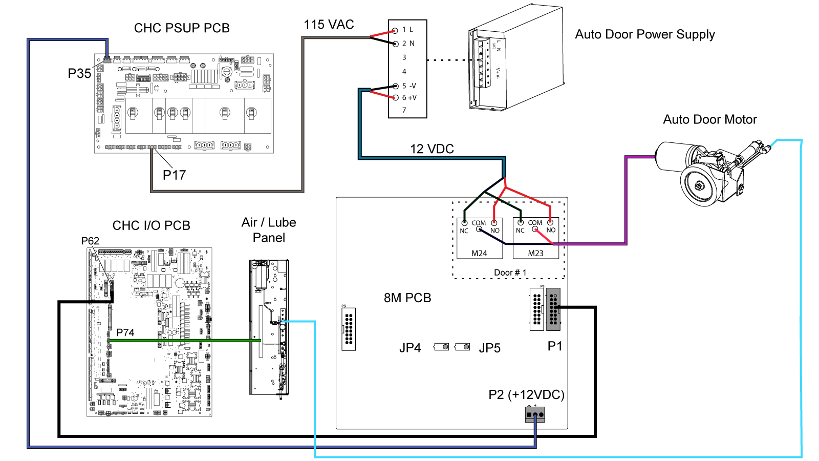

Sheme električnih instalacija
CHC Električni dijagram automatskih vrata
 Napomena: Samo Classic Haas Control Tokarilice su izgrađene s automatskim vratima bez serva.
