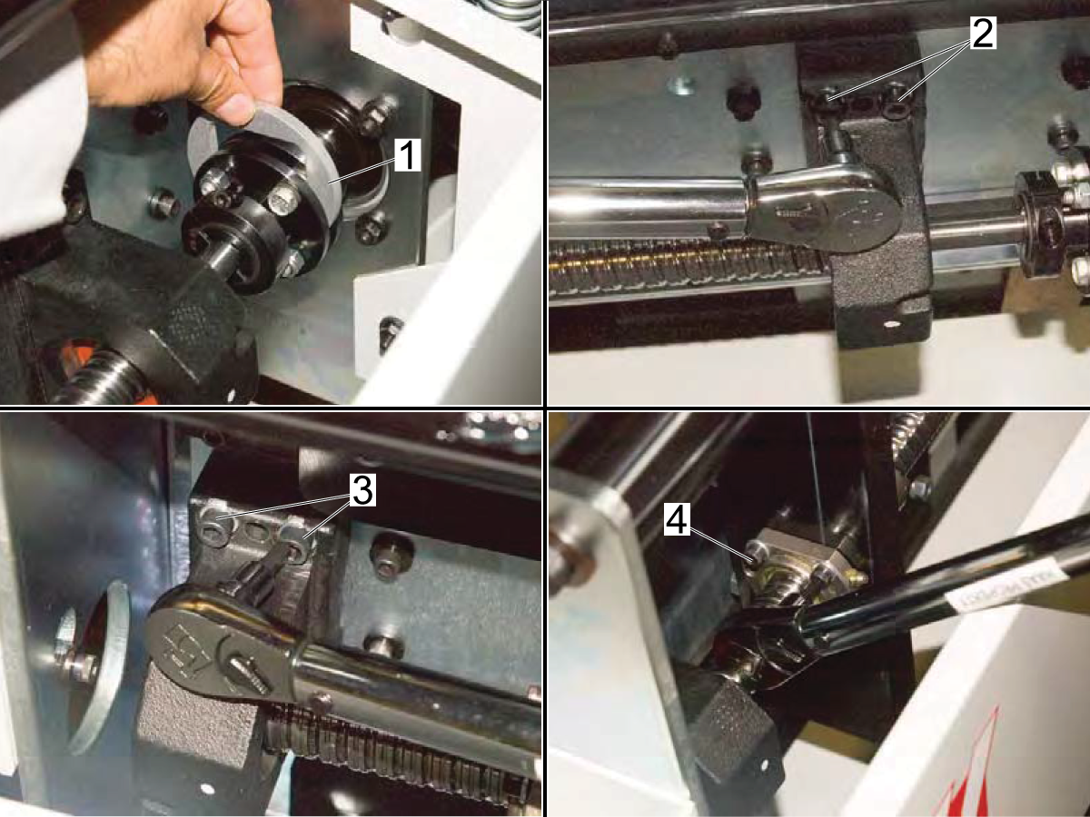

Ez az eljárás megmutatja, hogyan kell kicserélni a golyóscsavar egy Bar feeder 300.
Szükséges eszközök:
  • Csatoló eszköz (T-1451)
Bar feeder 300-Golyósfacsavar-helyettesítés

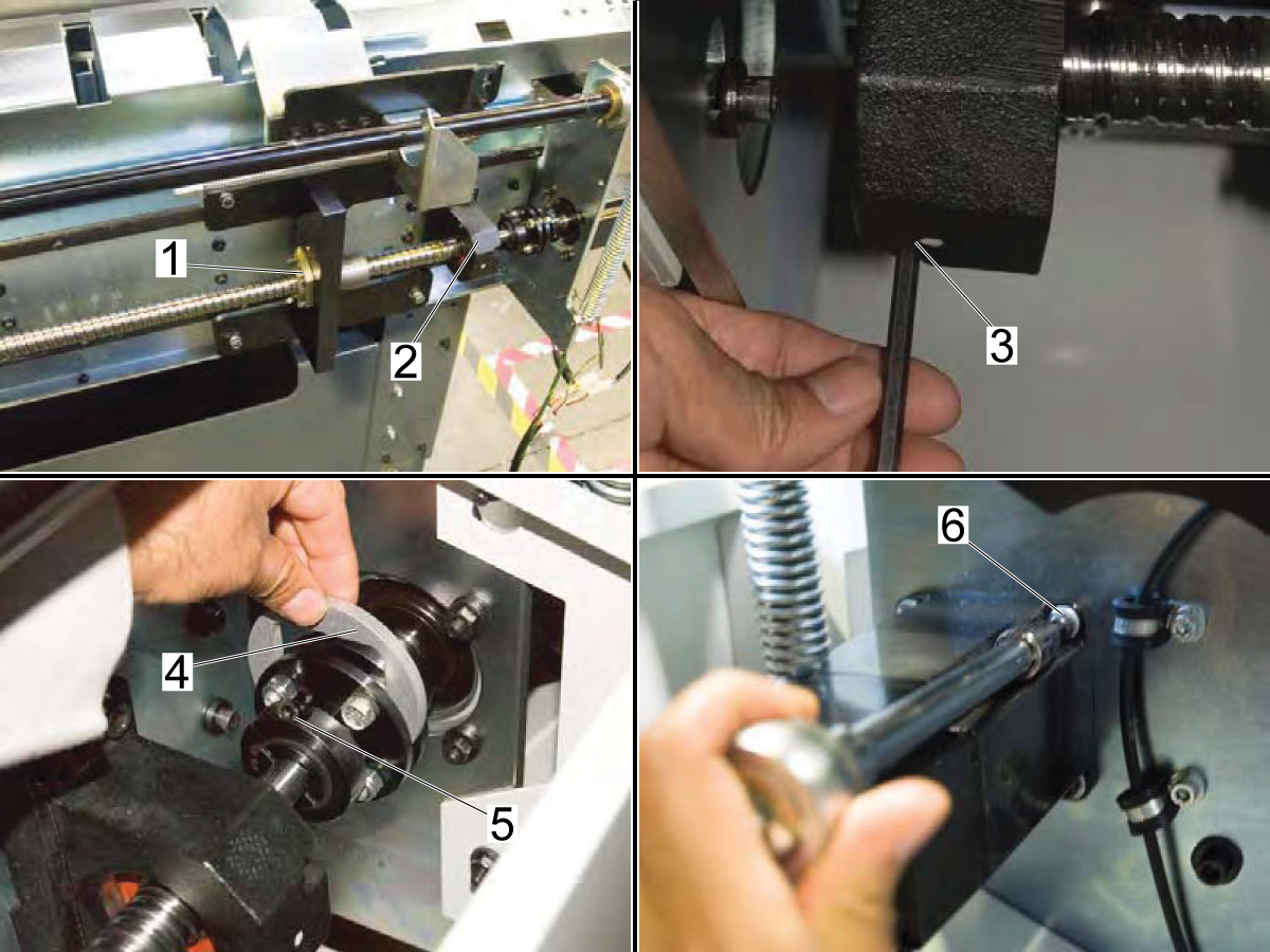

A V-tengelyt kocogd addig, amíg a légcsavar anyacsavar [1] körülbelül 12 ' ' (305 mm) a tengelyoldali tartócsapágyszerelvényből [2].
Húzza ki a tengely motorkábeleket. A tartószerelvény oldalán lazítsa meg a rögzítõcsavarokat [3] a csapágy (locknut) alól.
Lazítsa meg a csatlakozószerelvényt a golyóscsavarral, [5] a T-1451 [4] szerszámával, és távolítsa el a szervó motort támogató (4) csavart [6].
Vegyük ki a motort [1] a csatlakozóhoz [2].
A motor vége, lazítsa meg a csavart a csapágy locknut [3]. Távolítsa el a csapágy locknut.
Távolítsa el a csapágyalátámasztásához [4] csatolandó (4) csavart [5]. Vegye ki a csapágy támogatását [5] a golyóscsavarral.
Távolítsa el a (4) csavarokat [6], amelyek a golyóscsavar anyát a golyóscsavar csapágyhoz kapcsolnak.
Tolja a golyóscsavar csapágy felé a motor, amíg törli a golyóscsavar anyát.
Tolja a golyóscsavar a motor felé, amíg a golyósfacsavar törli a támogatási oldali csapágy támogatása. Távolítsa el a golyóscsavart.
Telepítse az új ballcsavar: Tegye az egyik végét a ballscrew át a golyóscsavar csapágy. Tegye a másik végét keresztül a támogatás-oldalsó csapágy szerelvény.
Rögzítse a golyóscsavar anyát a (4) csavarokkal ellátott golyóscsavarhoz. Hagyjuk a csavarokat laza az összehangolás.
Lazítsa meg a tartócsavarok [1] oldalát. Telepítse a csapágy locknut ujj-feszes, majd lazítsa meg egy sor.
Telepítsük a motor oldali csapágyházat [2], és hagyjuk a (4) csavarokat [4] elég lazán hagyni a csapágyházba [2], hogy később igazodni lehessen.
Szerelje fel a motor-End csapágyas locknut [3]. Húzza meg a locknut [3] kézzel, amíg a golyóscsavar fordul, ahogy húzza a locknut, majd lazítsa meg a locknut 1/4 be.
Forgatónyomaték a locknut csavar [5] a 4-lbs.
Húzza meg a golyóscsavar anyát a support-oldalán a golyóscsavar ebben a sorrendben:
  1. Húzza meg az anyát kézzel, amíg a golyóscsavar fordul, ahogy húzza az anyát. Ezután lazítsa meg a dió 1/4 turn.
  2. Forgatónyomaték a zár csavar 4 a-LB.
  3. Telepítse a motor a tengelykapcsoló.
Húzza meg a locknut csavart [5]. Nyomaték a motor csavarok [6] 30 Ft-LB.
