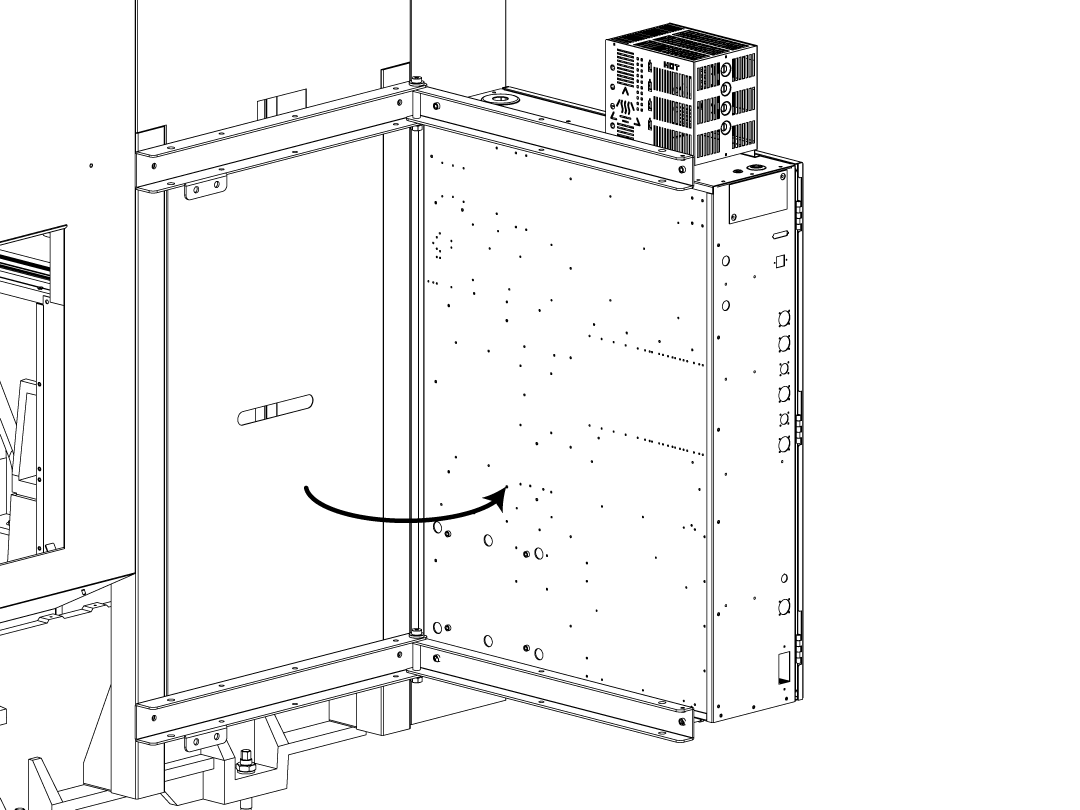

Machines With 90 Degree Control Cabinet
A 4/2021 után gyártott APL és palettatár opciókkal rendelkező gépek 90 fokos vezérlőszekrénnyel rendelkezhetnek. Kérjük, olvassa el az alábbi utasításokat a 90 fokos vezérlőszekrény előkészítéséhez.
Távolítsa el a vállas csavart, alátétet és anyát [1] a távvezérlőhöz legközelebb eső oldalról.
Kezdje meg a vezérlés 90 fokos állásba történő kifordítását.
Helyezze a C-csatornát felülre az ábrán látható módon, és kezdje el kihúzni a vezérlőkábeleket a nyílásból, miközben a kábeleket a vezérlőszekrény kinyitása közben a C-csatornás konzolban tartja.
Mielőtt a tartókonzolokhoz csavarozná, ellenőrizze, hogy egyik kábel sem feszül-e.
MEGJEGYZÉS: A C-csatornák a gép belsejében találhatók szállításra.
Miután a kábeleket kihúzta a nyílásból, és nincs feszítés, használja a (4X) SHCS 5/16-18 X 7/8 és(4X)ALÁTÉT 5/16 KEMÉNY 11/32 belső átm. X 3/4 külső átm. a felső és alsó fémlemez tartókonzolokhoz csavarozásához.

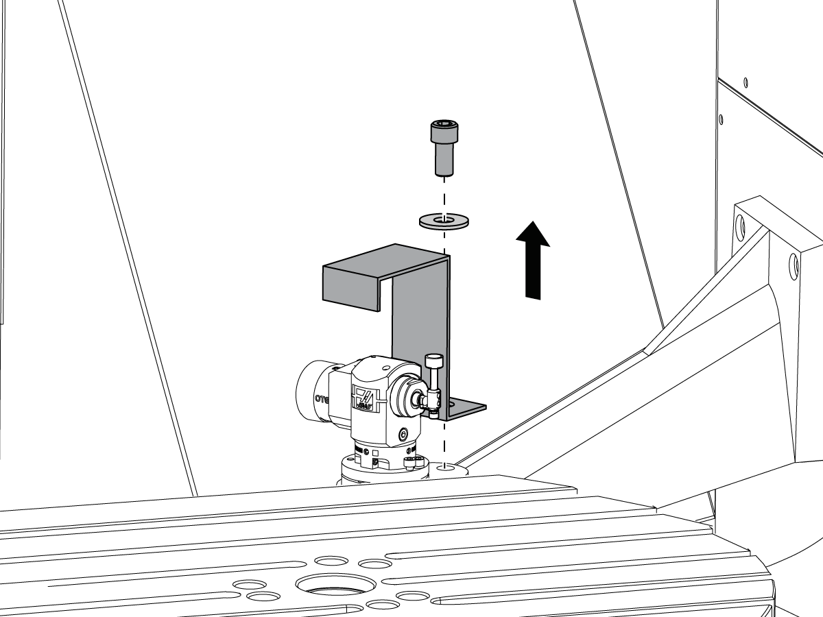

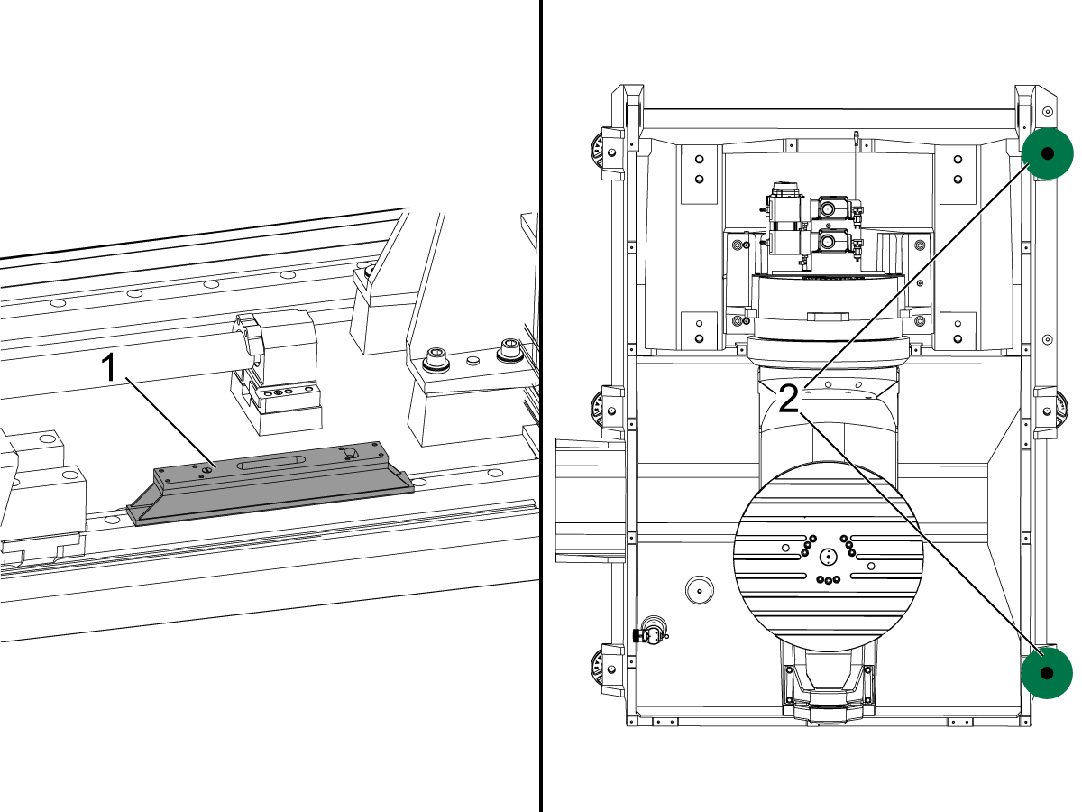

Shipping Blocks and Bracket Removal

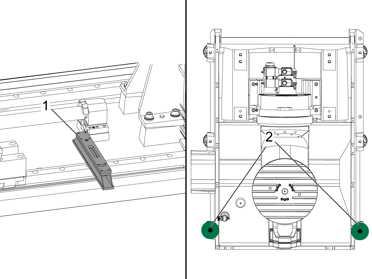

Távolítsa el a csavarokat [1] a szállítási kapcsok eltávolításához. Távolítsa el a csavarokat [2] a jobb hátsó panel eltávolításához, majd távolítsa el a csavarokat [3] a bal hátsó panel eltávolításához.
Megjegyzés: A hátsó panel felszerelése UMC-500/SS szállításhoz tartályokban.
Távolítsa el a csavarokat [1] a szállítási kapcsok eltávolításához. Távolítsa el a csavarokat [2], és válassza le a konzolt a C-csatornáról [3], hogy eltávolítsa a hátsó paneleket.
Távolítsa el az ajtó szállítókeretét [1] az ajtóból.

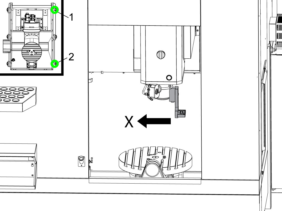

Távolítsa el az X tengelyű vállcsavarokat [1], mindkét oldalon van egy.
Távolítsa el az Y tengely vállcsavarjait [2], mindkét oldalon van egy.
Emelje fel a Z tengelyt, és távolítsa el a szállítási tartókeretet. A Z tengely nincs a kerethez csavarozva, csak a keret tetejére van helyezve.

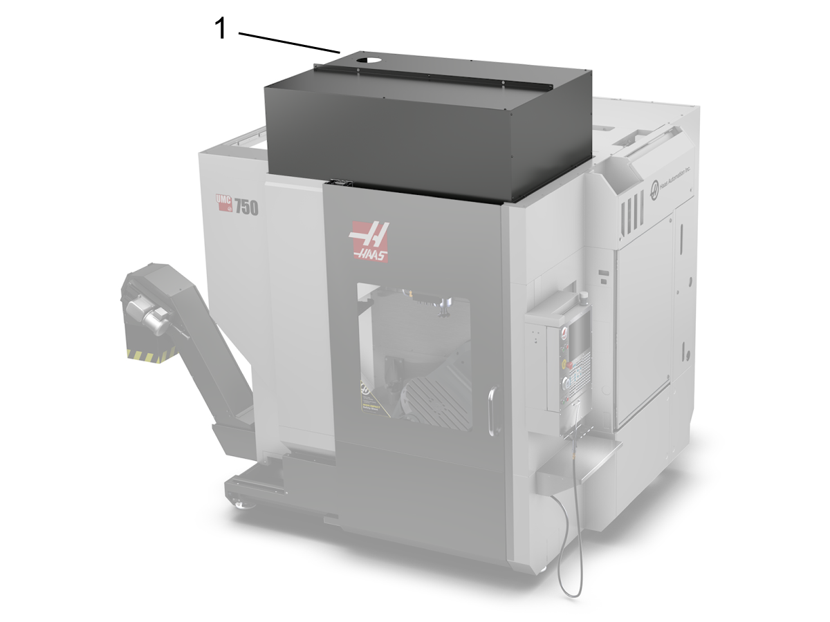

Mist Extraction / Enclosure Evacuation
Az UMC-500-ra olyan szerkezet [1] van telepítve, amely lehetővé teszi egy ködeltávolítónak a géphez rögzítését. Kapható továbbá egy opcionális burkolatürítő rendszer, mely segít az olajköd gépburkolattól való távoltartásában. Teljes mértékben a tulajdonos/kezelő szabja meg, hogy kell-e, és melyik olajköd-elszívó a legalkalmasabb az adott alkalmazáshoz.
Megjegyzés: A ködeltávolító rendszer telepítéséért minden felelősség a tulajdonost/kezelőt terheli.
Lásd azUMC-750/SS/P - Ködeltávolító kész - Tetőfedél - Telepítés eltávolítás/telepítési információkat.
Lásd aBurkolat kipufogó - Telepítés eltávolítás/telepítési információkat.

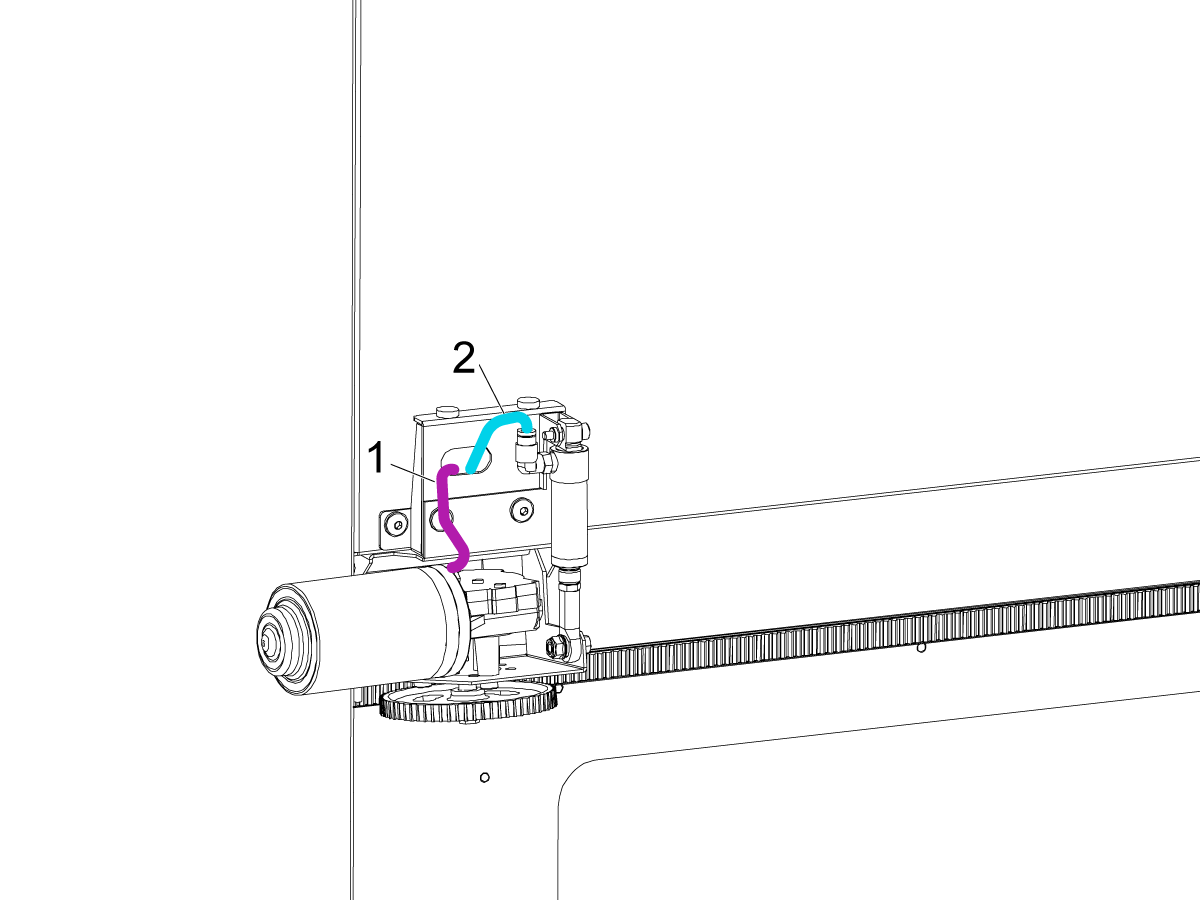

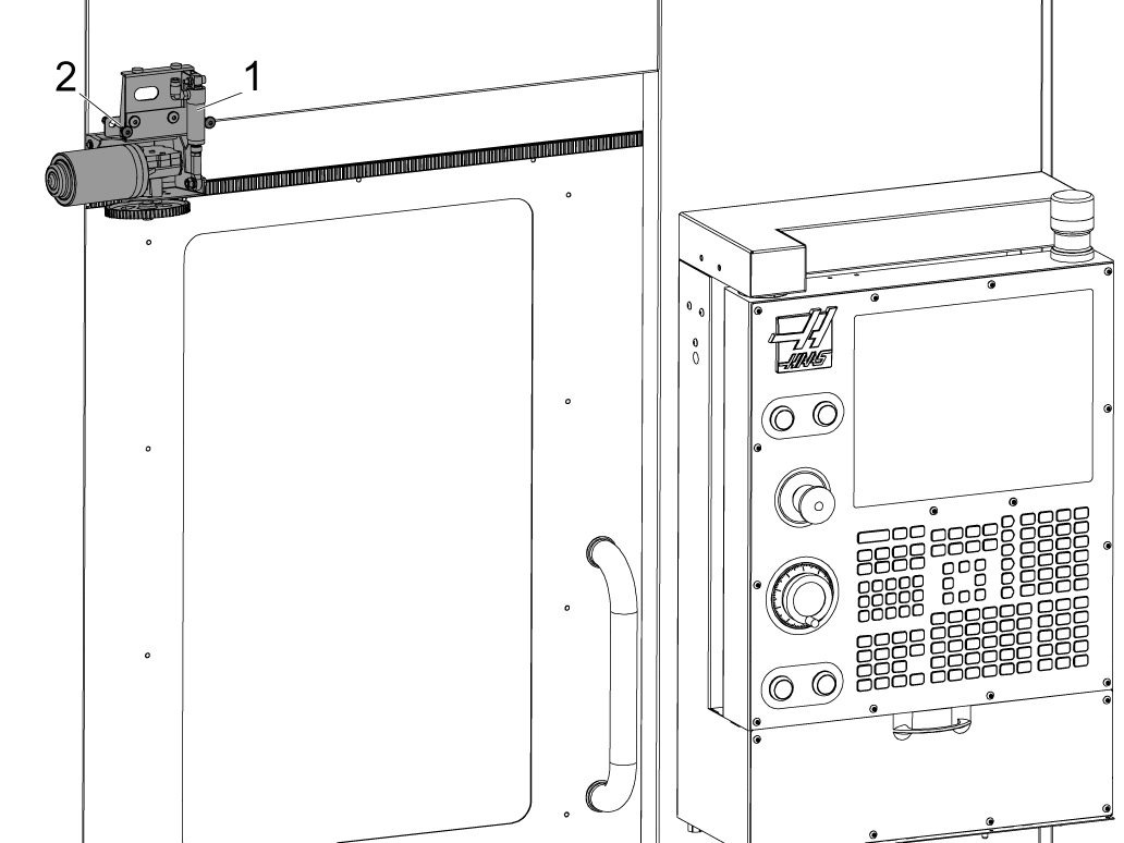

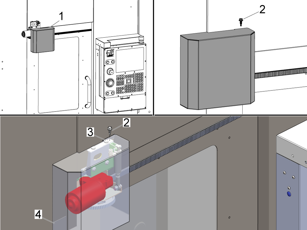

UMC Autodoor Motor Installation
Telepítse a motor szerelvényt [1] az ajtó feletti fémlemezre a mellékelt hardverrel, (2x) 1/4-20 FBHCS [2].
MEGJEGYZÉS: Az automatikus ajtó korábbi változatai nem tartalmazzák a javított anyákat a burkolatemezen, ha a burkolat nem rendelkezik vele, használjon (2x) 1/4-20 FBHCS és (2x) karimás anyát a motorszerelvény felszereléséhez.
Szerelje fel a motorfedelet [1] a motorszerelvényre, és használja a mellékelt önfúró/menetvágó csavart [2] a motorburkolat teljes felszereléséhez a szerelvényre.
MEGJEGYZÉS: Győződjön meg arról, hogy a csavar [2] nem fúr a nitril lökhárítóba [3],  ahogy az az alsó képen látható.
MEGJEGYZÉS: A motorburkolat mágnessel [4] rendelkezik, amely segít a motort a csavarhoz rögzíteni, és fúrás előtt győződjön meg arról, hogy a burkolat megfelelően van elhelyezve.
Az automatikus ajtót opcióként kapó gépeknél a kábel és a tömlő már el van vezetve.
Vegye ki a kábelt és a tömlőt a fémlemez panel lyukából, ahol a motor szerelvény fel van szerelve, és szerelje fel a motorkábelt [1] a motorra és a motor kapcsolótömlőjét [2] a léghengerre.
Az alábbiakban egy kapcsolási rajzot talál referenciaként.
Machine Rough Leveling
Ez a rész leírja, hogyan kell helyesen szintezni és ellenőrizni a geometriai kiegyenesítést a UMC-n. A gépet meg kell simított, és ellenőrzik a megfelelő geometriai igazítás, mielőtt az optimális teljesítményt és pontosságot.
Fotnos: Az eljárás megkezdése előtt a gépnek levegő-és áramkapcsolattal kell rendelkeznie és működőképesnek kell lennie.
 Megjegyzés: A CDF szállítószalaggal rendelkező gépeknél ajánlott a hűtőközeg-tartály és a CDF szállítószalag illeszkedésének ellenőrzése a szintezés előtt.
Alkalmazzon nullponti visszatérítést az egyes tengelyeken egyenként, vagy nyomja meg a[POWER UP] gombot. Menjen végig a Simítási folyamaton.
A megfelelő gépszint elérése érdekében ismételje meg ezeket a lépéseket.
Állítsa be a (4) sarok szintbeállító csavarokat, hogy az öntvényt felemelje a talajról.
Állítsa a [H] értékét 4"-re.
Fordítsa meg mindkét középső szintező csavart [1] a középső talppárnán.
Helyezze a pontossági szintet [1] az egyik X-tengely lineáris segédvonalra.
Először hozza egy szintre a gépet mindkét oldalon. Emelje meg vagy engedje le az egyik oldalt a két csavar [2] beállításával a buborék középre igazítva a szerszámon.
Helyette el pontossági szintet a lineáris útmutatóban párhuzamosan a Z-tengelyen.
Megjegyzés:  Egy gránit blokkot is elhelyezhet az X-tengely lineáris segédvonalán, és a precíziós szintet felső szintre rakhatja.
Az első vagy a hátsó csavart igazítsa a gép elülső és középső szintjéhez, majd a buborékba a szintező eszközben.

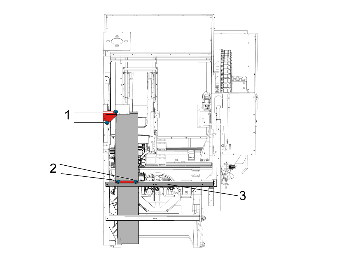

X-Axis Roll Adjustment
Az Y-tengely közepén az utazás, meg a kiegyenlítő eszköz (T-2182/T-2192) párhuzamosan az Y-tengely.
 Megjegyzés:  Szintbeállító eszköz (T-2182/T-2192) kell kézzel beállítani után szerelt az orsó.  Otthonos a mag alap szerelési csavar és bump szinten kézzel, amíg a buborék szintje közepén az utazás.
 Megjegyzés: A jobb eredmény érdekében helyezze a Z-tengelyt a lehető legközelebb a  munkatérhez.
Fogantyú jog X-tengely. Vegye olvasmányok a Home, a középső, és a végén az X-tengely utazás. Végén az X-tengely utazás, vegye figyelembe, hogy az első vagy hátsó oldalán a gép alacsonyabb.
Növelje vagy csökkentse az oldalt [1] vagy [2] addig, amíg az eszköz buboréka el nem olvassa a nullát. Ismételje meg ezt a lépést mindkét végén az utazás, amíg az eszköz beolvassa nulla mindkét végén.

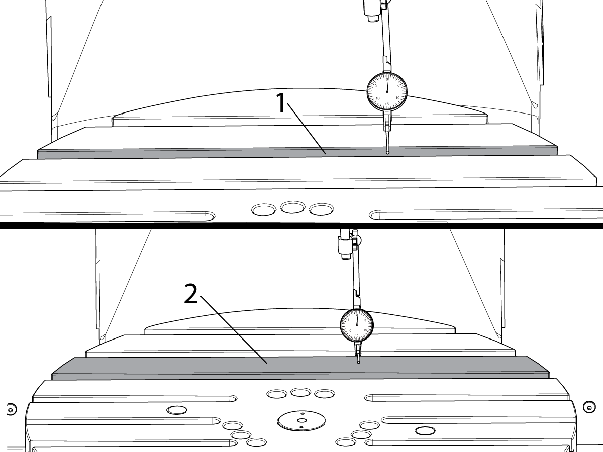

[ZERO RETURN] [B] [C] tengely. Jelölje meg az asztal felületét az X-tengely mentén 15" (381 mm) távolságban.
Ha a leolvasott érték nem nulla, mozgassa a B-tengelyt (0,0001"-es növekményekben), amíg a jelző nullát nem mutat 15" felett. Jegyezze fel a B tengely pozícióját a későbbiek során.
Léptesse  a C-tengelyt a C90 re. Ellenőrizzük a táblázat felületének az Y-tengelyen való párhuzamát a felfelé és lefelé irányban.
A hátoldalon (az asztalon) nullázd a indikátort. Söpörjön előre az Y-tengellyel 15" (381 mm) felett. Rögzítjük a mutató olvasását, figyelembe véve mind a nagyságát, mind az irányt.
A középső simító csavarok segítségével emelje meg a gép közepét, és állítsa be a B tengelyt. Kapcsolja be a középső simító csavarok le, amíg csak a kapcsolatot a kiegyenlítő párna, majd kapcsolja le őket további 10 fok.
A gép közepébe kezdetben mindig szükség lesz. Mindkét oldalon egyenletesen állítsa be a középső csavart. A beállításokat mindig kis lépésekben végezze el, és mindkét középső csavart mindkét oldalon egyenletesen, minden korrekcióval állítsa be.
Továbbra is állítsa a középső csavarokat felfelé vagy lefelé, amíg a jelző nullát nem mutat a 15" (381 mm) söprés alatt.
Adjunk hozzá 90 fok az értéket, amit kiigazított B-tengely korábban. A B-tengely parancs erre a pozícióba (például B90.003 fok).
Nullázza a mutatót a hátsó asztal felületén, és léptesse az Y tengelyt hátulról előre több mint 15" (381 mm) mértékben. Rögzítjük a mutató olvasását, figyelembe véve mind a nagyságát, mind az irányt. Ez a mérés mutatja a táblázat helyzetét az Y tengely mentén az oldalsó irányig.
Ha a Billenőcsapos hajlik jobbra, emelje fel a jobb elülső kiegyenlítő csavar és alacsonyabb, a bal elülső kiegyenlítő csavar kis, egyenlő, lépésekben.
Ha a Billenőcsapos hajlik a bal, emelje fel a bal elülső simító csavar, alacsonyabb a jobb első.
Söpörje le újra az asztalt, hogy megbizonyosodjon arról, hogy a 15" (381 mm) söprés felett nullához igazodik.

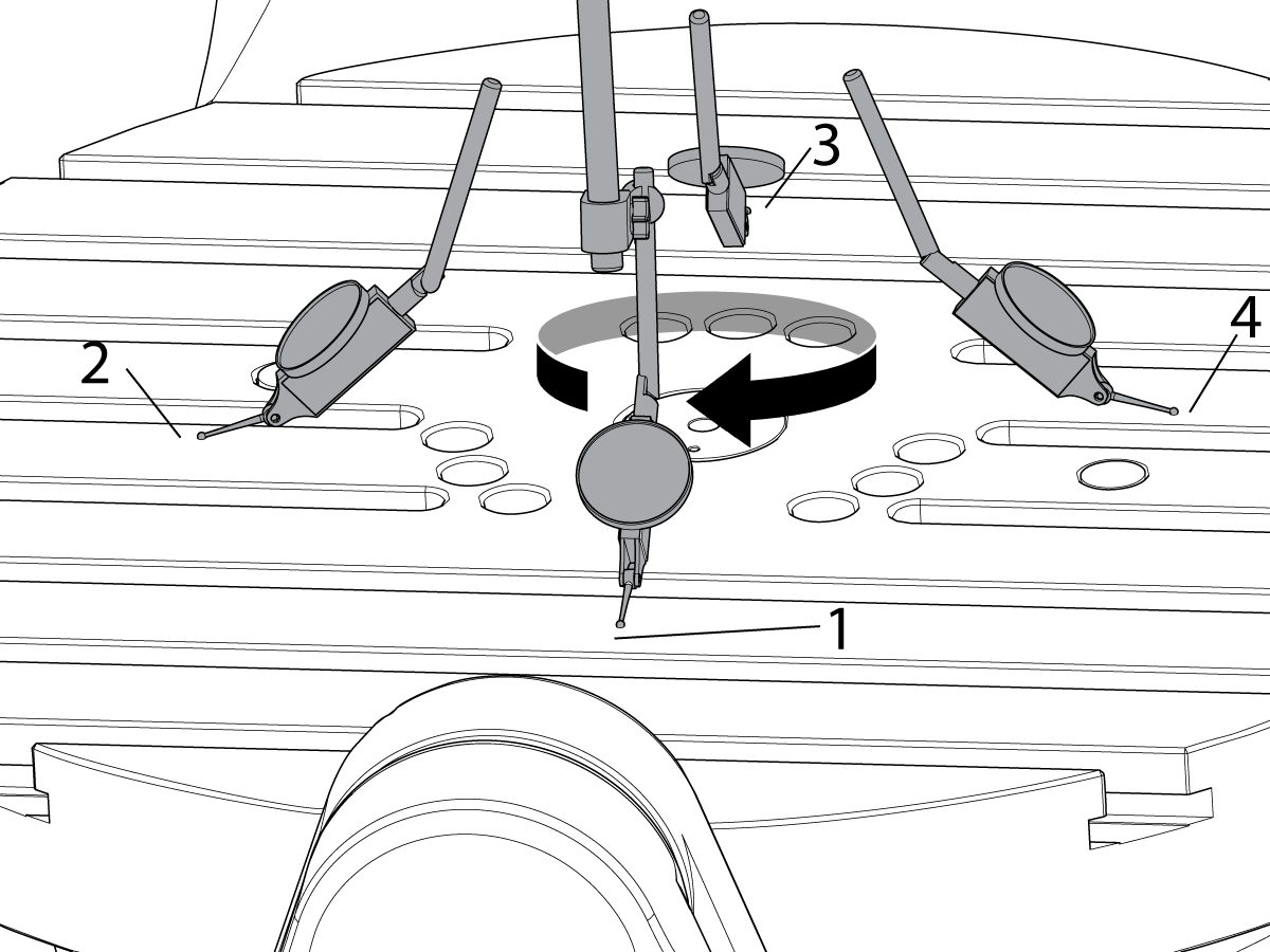

Spindle Sweep Check
Mozgassa a főorsó közepén a Z-tengely utazás. A tesztoldalt helyezze az orsóra egy 10" (250mm) átmérőjű kör az asztal közepére. A vizsgálati indikátort nullának kell lennie a táblázat kezelőoldalán [1].
Vegyünk egy mérés minden 90 fok rotációs, [2], [3], [4]. A jelzett ütés összes értéke (TIR) mind a négy pozícióra nem haladhatja meg az (NTE) 0,0005" (0,012 mm) értéket.

Rear Panel
Távolítsa el az [1] képen látható csavarokat a [2] képen látható csavarok eltávolításával.
  1. A C-csatornák kiterjesztése [1] és [2].
  2. Telepítse a paneleket ebben a sorrendben:
  • [3] Függőleges hátsó szoknyapanel
  • [4] Kenőanyag oldal hátsó panel
  • [5] Vezérlőoldal hátsó panelje
  • [6] Hátsó panel
  • [7] Hátsó panel

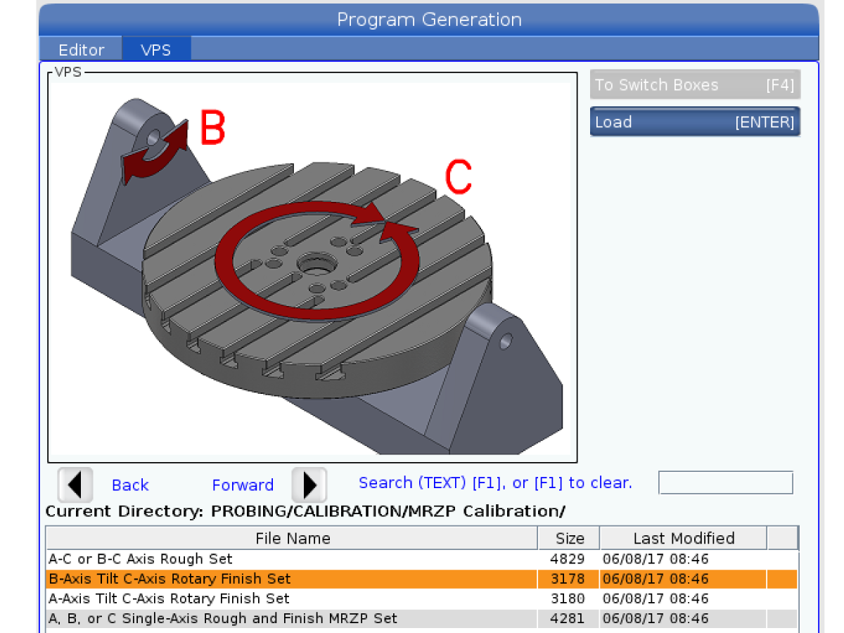

Válassza ki a VPS/$$ lehetőséget .
Nyomja meg a [DOWN] kurzorgombot a MÉRÉSHEZ [1].
Válassza ki a KALIBRÁLÁST [2]. Tolja a [RIGHT] kurzormozgató nyílra.
Válassza ki a MRZP KALIBRÁLÁST [3].
Nyomja meg a [DOWN] kurzorgombot, és válassza a B-AXIS TILT C-AXIS ROTARY FINISH SET gombot.
