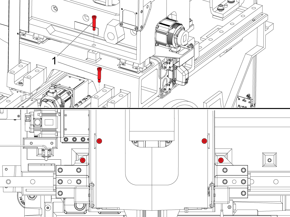

後部パネルを取り外し、ブリッジの後部にあるX軸およびY軸用の4本のショルダーボルト[1]を取り外します。
注意:画像ではショルダーボルトは、位置をわかりやすくするために赤で表示されています。実際のショルダーボルトは灰色で、周囲に黄色のタグが付いているので、機械上で見つけやすくなっています。

Rear Panel
画像[1]に示されているボルトを取り外し、画像[2]のボルトを取り外して続行します。
