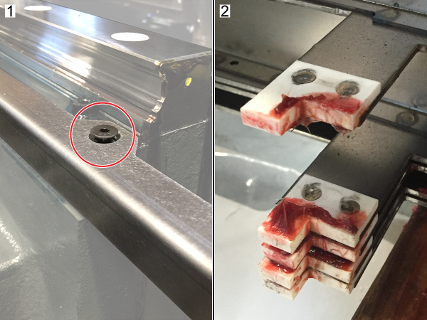

A megvezető burkolatai csúsznak a síneken, amelyek csatlakoznak az öntvényhez. Ha a megvezető burkolatát kívül keni, és még mindig zaj keletkezik, zsírt kell alkalmazni a síneken.
A megvezető burkolatának sínei lazák: Húzza meg a laza síncsavarokat.
Ha a csavarok, amelyek a megvezető burkolatát az öntvényhez rögzítik, [1] "pattogó" hangokat adnak, amikor mozognak. Ez előbb-utóbb kárt tesz a műanyag lapokban [2], melyek a síneken csúsznak. Emiatt a megvezető burkolatának szakaszai szétválnak, és hűtőközeg szivárog belőlük.
Amint a megvezető burkolatai elkezdenek "pattogó" zajokat adni, ellenőrizze a síneken a meglazult csavarokat. Húzza meg a laza csavarokat a lapok károsodásának elkerülése érdekében.
