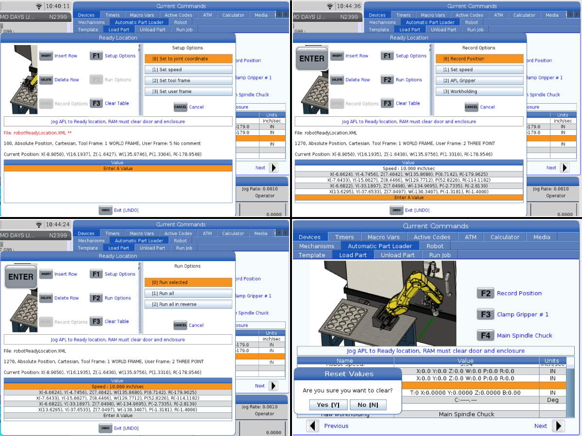

Load Part - Simple Template
Nota: Para las siguientes operaciones de configuración están disponibles los siguientes comandos:
  • Presione [TURRET FWD] o [TURRET REV] para indexar el cambiador de herramientas. Esto se utilizará para establecer la ubicación segura de los ejes para la posición de carga
  • Presione [F2] para configurar la posición de referencia. Esto registra la posición actual del robot.
  • Presione [F3] para sujetar/liberar el sujetador. En la pestaña Carga de piezas, se sujeta o libera el amarre 1. En la pestaña Descarga de piezas, se acciona el amarre 2.

Ubicación de listo:  Crea un archivo de movimiento que mueve el robot desde la Ubicación encima de la mesa hasta la Ubicación de listo. Debe estar fuera de la puerta, con el amarre 1 girado para colocar la pieza en el plato de garras.
Presione [ENTER] para crear un archivo de movimiento y luego [F1] para acceder a las opciones de configuración.
  • Presione [1] para establecer las coordenadas en Junta.
  • Presione [2] para establecer la velocidad.
  • Presione [3] para establecer el marco de herramientas en 1 Marco mundial.
  • Presione [4] para establecer el marco de usuario como el marco de usuario creado a partir del método de tres puntos.
Mueva el robot desde la ubicación encima de la mesa hasta fuera de la puerta mientras gira el amarre 1. Registre las posiciones a lo largo de la trayectoria para crear un movimiento suave.
Consejos y trucos: Establezca el primer punto para este archivo de movimiento de manera que esté lejos de la ubicación encima de la mesa en las direcciones X y Y.
Pulse [ENTER] para abrir las opciones de registro. Esto crea una acción en su archivo de movimientos.
  • Pulse [0] para registrar una posición.
  • Pulse [1] para establecer la velocidad de un movimiento.
  • Pulse [2] para establecer el estado del sujetador.
  • Pulse [3] para establecer el estado de sujeción de piezas.
 Nota: La plantilla simple del robot abrirá/cerrará los amarres y el amarre de pieza. La inserción de un estado de sujetador o de un estado de amarre de pieza es solo para insertarse en la secuencia de volteo de piezas.
Pulse [F2] para abrir las opciones de ejecución.
  • Pulse [0] para ejecutar la posición seleccionada.
  • Pulse [1] para ejecutar todas las posiciones del archivo de movimientos.
  • Pulse [2] para ejecutar todas las posiciones en orden inverso.
Pulse [F3] para abrir las opciones de ejecución.
  • Presione [1] para crear un archivo nuevo.
  • Presione [2] para guardar el archivo.
  • Presione [3] para cargar un archivo.
Si necesita borrar el archivo de movimiento, pulse [F3] para despejar la mesa. Presione [Y] para restablecer los valores o [N] para cancelar.
Después de confirmar los movimientos, pulse [UNDO] para salir y guardar el archivo de movimiento.
Trucos y consejos: Al mover el brazo hacia la puerta, compruebe y asegúrese de no estar sobregirando ninguna junta observando su posición en el RJH. Puede ver el cambio entre el movimiento en modo Articulado y en modo Cartesiano pulsando Lineal en la esquina inferior izquierda del RJH.
Consejos y trucos: al menos uno de los puntos del archivo de movimiento “Ubicación lista” debería registrarse en modo “Articulado” y la última posición en el archivo de movimiento “Ubicación lista” debería registrarse en modo “Cartesiano”.

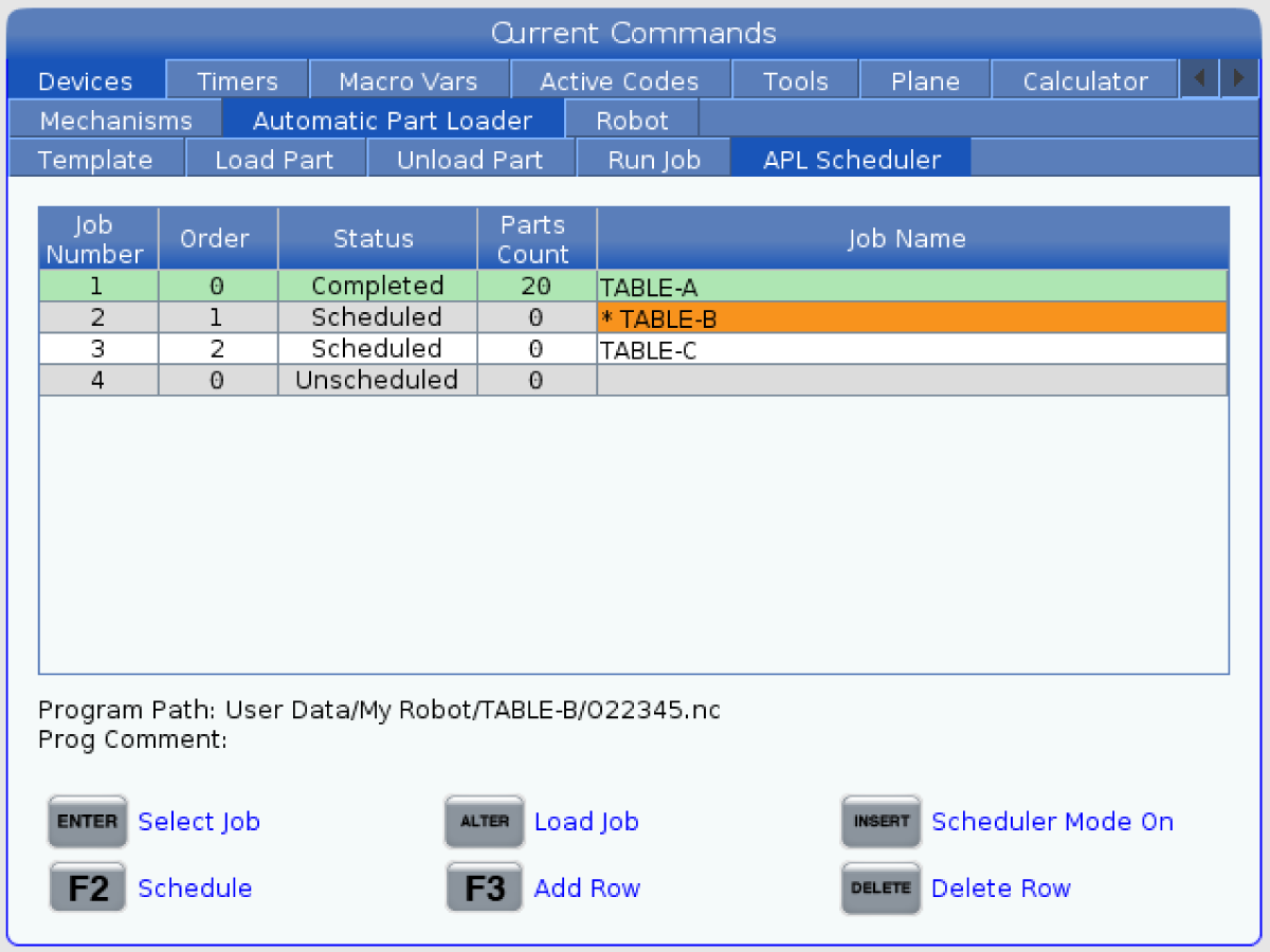

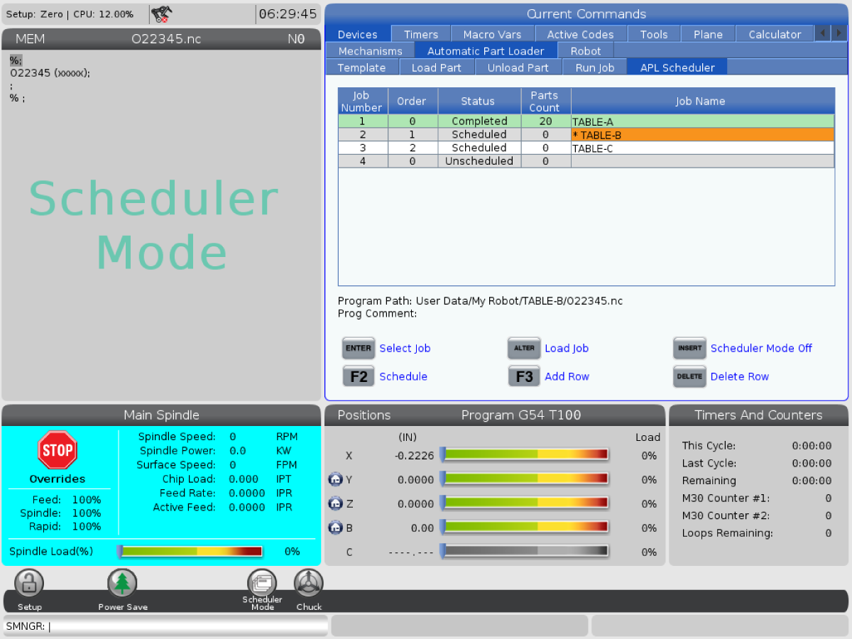

APL Scheduler
La ficha Programador de APL permite al usuario programar trabajos de robot.
Nota: Cambie el ajuste 131 a OFF para ejecutar los trabajos programados.
Número de trabajo: Especifica el número de trabajo. Presione [ENTER] para crear un comentario del programa para el trabajo.
Orden: Especifica el orden de los trabajos. Esto se puede editar para cambiar el orden de los trabajos programados. Presione [ENTER] para establecer la orden de trabajo.
Estado: Especifica si el trabajo es no programado, programado o completado. Presione [ENTER] para mostrar las opciones de estado del trabajo.
Recuento de piezas: Especifica cuántas piezas se han ejecutado en el trabajo programado actual. Presione [ENTER] para establecer el recuento de piezas.
Nombre del trabajo: Esto permite al usuario seleccionar el XML de trabajo de robot. Presione [ENTER] para seleccionar el trabajo de robot.
Ruta del programa: Muestra la ruta del programa seleccionada para el trabajo. El programa se selecciona en la pestaña Ejecutar trabajo.
Comentario del programa: muestra el comentario del programa ingresado por el usuario.
[ENTER] Varía en la columna actual.. Consulte la sección anterior para obtener información sobre la columna.
[ALTER] Carga de trabajo. Carga el trabajo resaltado en la pestaña Ejecutar trabajo.
[INSERT] Modo de programación activado/desactivado. Esto activa o desactiva el modo Programador. Debe estar configurado en Activado para ejecutar un cronograma de trabajo. Sigue las mismas reglas que el modo APL.
[F2] Programa. Programa el trabajo resaltado.
[F3] Agregar fila. Agrega un nuevo número de trabajo al programador de APL.
[DELETE] Eliminar fila. Elimina el trabajo resaltado. No se pueden eliminar los trabajos planificados.
Nota: El robot se moverá a la Ubicación de listo del trabajo actual antes de pasar al siguiente trabajo en el Programador de APL. Asegúrese de que la Ubicación de listo para todos los trabajos sea segura y que no haya obstrucciones.

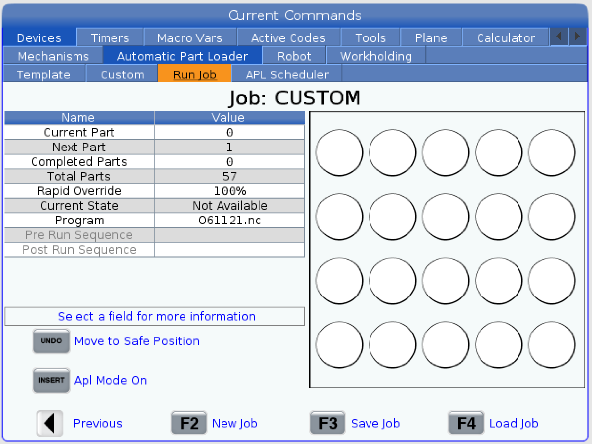

Run Job - Custom Sequence
La pestaña Ejecutar trabajo le permite cargar/ejecutar y guardar un trabajo. También muestra el estado actual del modo del Robot y el actual trabajo en ejecución. El nombre del archivo es de color rojo si el trabajo no se ha guardado y negro si no se ha guardado.
Presione [F3] para guardar el trabajo, introduzca el nombre de trabajo deseado y seleccione la ubicación del archivo. Para guardar el trabajo en la misma ubicación de archivo después de editar, presione [INSERT] dos veces.
Presione [F4] para cargar un trabajo.
Presione [F2] para crear un nuevo trabajo.
Presione [INSERT] para activar/desactivar el modo APL.
Presione [UNDO] para mover el robot a la posición segura. Esta ubicación es la ubicación Move to Above Table registrada en la pestaña Load Part. Si esta posición no se graba, esta función no está disponible.
Advertencia: No utilice esta función si el robot no está en una posición segura para moverse de su posición actual a la ubicación de la mesa superior.
Pieza actual: este campo se puede actualizar para que la secuencia comience en un punto especificado.
Pieza siguiente: el contador muestra la siguiente pieza.
Piezas completadas : El contador muestra la cantidad de piezas completadas. Este campo se puede restablecer pulsando [ORIGIN].
Piezas totales: este campo se puede modificar. La secuencia se ejecutará hasta que la cantidad de piezas totales sea igual a la cantidad de piezas completadas. Esto permitiría ejecutar una tabla parcial. Ajuste a 0 para piezas ilimitadas.
Anulación rápida: muestra el estado de anulación rápida actual.
Estado actual: muestra el estado actual del APL.
Programa: programa dedicado que se ejecutará con este trabajo. (Opcional si el volteo de pieza no está habilitado para el trabajo actual).
Secuencia previa a la ejecución:  paso opcional ejecutado antes de este trabajo si se ejecuta en el programador de APL. Puede utilizarse para preparar y posicionar el APL/Robot para su ejecución.
Secuencia previa a la ejecución: paso opcional ejecutado antes de este trabajo si se ejecuta en el programador de APL. Puede utilizarse para mover el APL/robot a una posición segura entre trabajos.

Después de configurar el trabajo, pulse [INSERT] para activar el modo APL.
Nota: Cuando la máquina está en modo APL, el control carga la siguiente pieza cuando la máquina ejecuta un código M299. Cuando no está en modo APL, el M299 asume la función de un M30 o M99 al final de un programa.
Puede encontrar más información sobre programación en el Manual del operador.
Pulse INICIAR CICLO para iniciar el programa.

Robot Macro Variables Table
A continuación, se muestra la tabla de variables macro de las variables locales, globales y del sistema y su uso.
Variable NGC Uso
#62714 Pieza anterior (sólo lectura)
#62715 Pieza actual (sólo lectura)
#62716 Pieza siguiente (sólo lectura)
#62717 Piezas restantes (sólo lectura)
#62718 Piezas completadas (sólo lectura)
#62730 Conteo de pila (sólo lectura)
#62731 Conteo de filas (sólo lectura)
#62732 Conteo de columnas (sólo lectura)
#62733 Piezas totales (sólo lectura)
#62734
Modo APL activado (lectura/escritura)
Nota: La llamada #62734 = 0 es válida, la llamada #62734 = 1  causa una “alarma de variable ilegal”. Esta macro solo se puede utilizar para desactivar el modo APL.
#62739 El cargador automático de piezas necesita recuperación (solo lectura)
#62747 Anulación rápida (sólo lectura)
#62750 Piezas completadas (sólo lectura)
#62770 Modo Schedular activo (solo lectura)
#70220 Robot conectado (solo lectura)
Custom Sequence Tips and Tricks
1.       Asegúrese de estar en las coordenadas cartesianas al desplazar el robot. Esto facilitará el desplazamiento del robot, ya que mueve varias articulaciones al mismo tiempo.
            a.       Para cambiar: Robot > Desplazamiento > Tipo de coordenada > Cartesiana
2.       Al registrar las posiciones del robot, avance un eje y luego registre la posición. No mueva múltiples ejes y grabe, de lo contrario puede bloquear el robot al ejecutar la secuencia completa.
            a.       El robot tomará la ruta más corta del punto A al punto B, por lo que si mueve varios ejes, corre el riesgo de que el robot se choque contra sí mismo, la máquina o de que se active una alarma de límite de avance lento.
            b.       Al grabar posiciones, asegúrese de comenzar desde la última posición ordenada.
3.       La parte del programa que mecanizará la pieza debe estar en un programa separado. Ejecútelo como un subprograma DESPUÉS de alejar el robot de la máquina y cerrar la puerta.
            a.       Esto es para mantener las llamadas M300 separadas de un programa diseñado para mecanizar piezas.
4.       Separe el trabajo personalizado en varias secuencias. No intente crear una secuencia de movimiento que ejecute todo el trabajo.
5.       Después de completar una secuencia de movimiento, ejecute el archivo completo para tener una idea de cómo se verá el movimiento.
            a.       Asegúrese de comenzar desde la posición final de la última secuencia de movimiento que se ejecutará.
6.       Si recibe una alarma de robot de límite de avance, deberá volver a grabar la secuencia que está disparando la alarma.
            a.       La ruta que el robot está tomando desde el punto A hasta el punto B excede uno o más de los límites de la junta.
Consejos y trucos: reduzca la velocidad del robot para una mayor precisión al cargar o descargar una pieza en el sistema de sujeción.
APL Scheduler

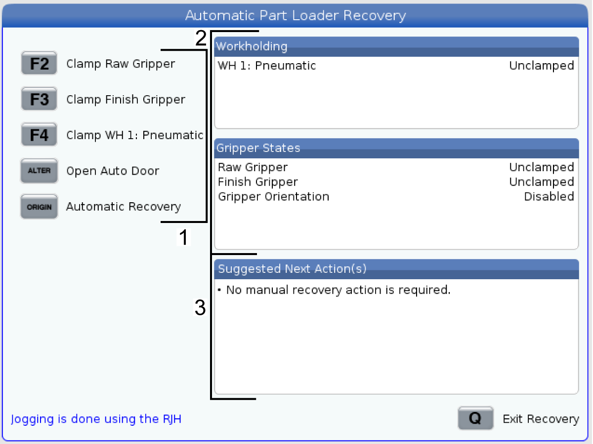

Haas Robot - APL Recovery
Si se interrumpen los ciclos del cargador automático de piezas, debe acceder al modo [RECOVER] para corregir o completar el ciclo.
Pulse [RECOVER]; la página de recuperación mostrará el estado del sistema de sujeción/sujetador y las siguientes acciones recomendadas.
Pantalla de recuperación del cargador automático de piezas:
  1. Funciones del robot y la máquina
  2. Estado del sistema de sujeción y del sujetador
  3. Siguientes acciones recomendadas
[F2] Sujetar el sujetador de material en bruto. Esto sujetará el amarre de material en bruto.
[F3] Sujetar el sujetador de material terminado. Esto sujeta la pinza de acabado.
[F4] Sujetar/liberar el sistema de sujeción. Esto sujetará/liberará el sistema de sujeción.
[ALTER] Abrir/cerrar puerta automática. Esto abrirá o cerrará la puerta automática.
[ORIGIN] Recuperación automática. Esto intentará recuperar el cargador automático de piezas automáticamente a su ubicación sobre de la mesa. Es necesario configurar una posición segura en la plantilla del robot.
Advertencia: No utilice esta función si el robot no está en una posición segura para moverse de su posición actual a la ubicación sobre la mesa.
[Q] Salir de recuperación. Esto permite salir de la pantalla de recuperación del cargador automático de piezas.
