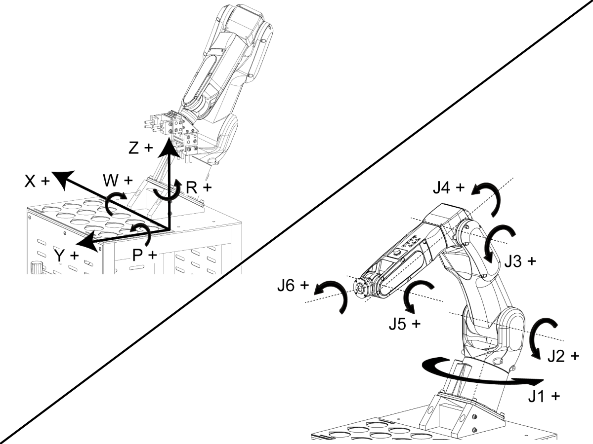

Avant de configurer un travail de robot, vous devrez créer un cadre utilisateur. Le cadre utilisateur sera hors de la table des pièces. Cela définira nos axes X, Y et Z.
Il existe deux types de coordonnées pour faire avancer le robot. Il s’agit de types cartésiens et conjoints.
Le système de coordonnées cartésien se compose de :
  • X, Y et Z sont des axes linéaires.
  • W tourne autour de l’axe X.
  • P tourne autour de l’axe Y.
  • R tourne autour de l’axe Z.
Le système de coordonnées Joint se compose de :
  • J1, J2, J3, J4, J5 et J6.
Limites de course des articulations du robot
J1 (+/- 170°)
J2 (+/-122,5°)
J3 (+/-215°)
J4 (+/-190°)
J5 (+/-125°)
J6 (+/-360°)

1.       Assurez-vous que vous êtes en coordonnées cartésiennes lorsque vous déplacez le robot en marche manuelle. Cela facilitera le déplacement du robot en marche manuelle, car il bouge plusieurs articulations en même temps.
            a.       Pour permuter : Robot > Déplacement en marche manuelle > Type de coordonnées > Cartésien
2.       Lors de l'enregistrement des positions du robot, déplacer un axe en marche manuelle, puis enregistrer la position. Ne pas déplacer plusieurs axes ni effectuer d’enregistrement, sinon le robot risque de planter lors de l'exécution de la séquence complète.
            a.       Le robot empruntera le chemin le plus court du point A au point B, donc si vous déplacez plusieurs axes, le robot risque de se heurter à lui-même, à la machine ou de déclencher une alarme de limite de déplacement en marche manuelle.
            b.       Lors de l'enregistrement des positions, assurez-vous de commencer à partir de la dernière position commandée.
3.       La partie du programme qui usinera la pièce doit se trouver dans un programme séparé. Exécutez-le en tant que sous-programme APRÈS avoir éloigné le robot de la machine et fermé la porte.
            a.       Cela permet de garder les appels M300 séparés d'un programme conçu pour usiner des pièces.
4.       Séparez la tâche personnalisée en plusieurs séquences. N'essayez pas de créer une séquence de mouvement qui exécutera l'ensemble de la tâche.
5.       Après avoir terminé une séquence de mouvement, exécutez le fichier complet pour avoir une idée de ce à quoi ressemblera le mouvement.
            a.       Assurez-vous de commencer à partir de la position de fin de la dernière séquence de mouvements qui sera exécutée.
6.       Si une alarme de limite de déplacement du robot en marche manuelle se déclenche, vous devrez réenregistrer la séquence à l'origine de l'alarme.
            a.       Le chemin emprunté par le robot du point A au point B dépasse une ou plusieurs des limites d’articulations.
 Conseils et astuces : Diminuez la vitesse du robot pour une meilleure précision lors du chargement ou du déchargement d’une pièce dans le dispositif de serrage de la pièce.
