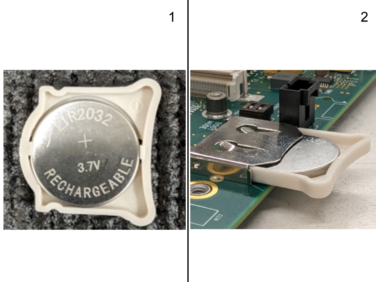

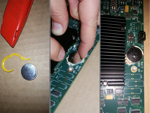

Snap In Battery - Removal
Este procedimiento explica cómo reemplazar la batería de moneda utilizando el soporte de batería de encaje a presión.
Presione ligeramente en el extremo posterior de la batería.
 Precaución: El soporte de la batería [1] puede dañarse si se permite que la batería se mueva durante el siguiente paso.

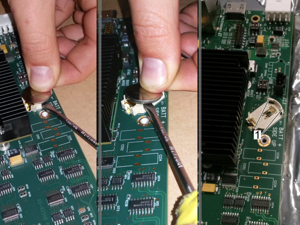

Coloque un pequeño destornillador plano debajo de la batería en el lado del retén del muelle y haga palanca cuidadosamente debajo de la batería para extraer la batería.
Snap In Battery - Installation
Retire la película protectora de la batería nueva.
Instale la batería nueva, asegurándose de que el símbolo "+" apunte hacia arriba.
Coloque un borde de la batería en el soporte contra el retén del muelle metálico mientras tira de la batería ligeramente en el resorte de metal. Presione con cuidado el extremo posterior de la batería hacia abajo para que entre en las pestañas anteriores del soporte.
 Importante: Si las pestañas del soporte de la batería [1] están rotas, no reemplace el procesador. Sostenga temporalmente la batería en su lugar y aplique pegamento de silicio caliente para fijar la batería.

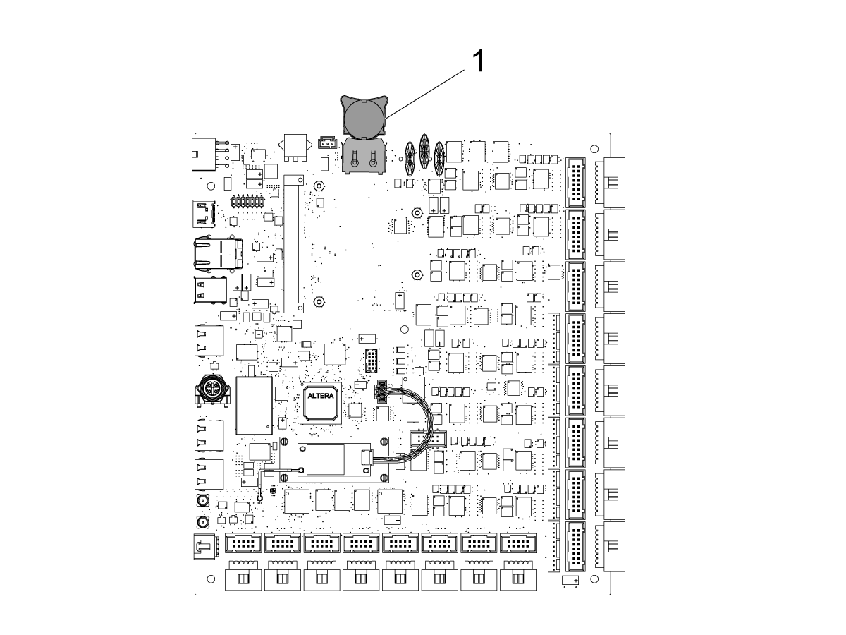

Sliding Battery - Removal
Este procedimiento le muestra cómo reemplazar la batería tipo moneda en un procesador principal de NGC con el soporte de batería tipo moneda deslizante. Este procedimiento se aplica a los nuevos procesadores con el gabinete de plástico.
Retire la puerta de la batería y los tornillos.
La imagen de la izquierda muestra un procesador en un control LCD de 15", ubicado en la parte posterior del procesador.
A la derecha, se muestra un control NGC LCD de 19", ubicado en el frente del procesador.
Deslice el soporte de la batería fuera de su clip de sujeción [1].
Precaución: El soporte de la batería puede dañarse durante la instalación si no está bien fijado.
