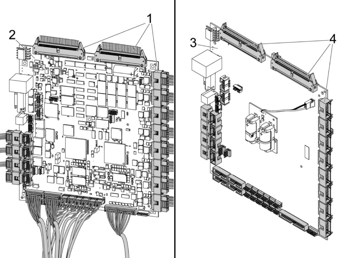

Denne prosedyren viser hvordan du skifter ut Maincon-kretskortet på en klassisk Haas-kontroll (CHC) maskin.
Merknad: Før du følger denne prosedyren, sørg for å ta kopier av maskindatafilene. Referer til prosedyren for sikkerhetskopiering av maskindata (fres 16.xx og høyere, og dreiebenk 9.xx og høyere) for hvordan du lager kopier.
Dette dokumentet gjelder for følgende servicesett:
  • 93-32-4301E – Maincon prosessor-kretskort
  • 93-32-4301F – Servicesett Coldfire Maincon
Følgende verktøy er nødvendige for denne prosessoren:
  • USB-minnepinne
Replace Maincon Board
 Advarsel: Når du gjør vedlikehold eller reparasjon på CNC-maskiner og deres komponenter, må du alltid følge grunnleggende sikkerhetsforanstaltninger. Dette reduserer risikoen for personskader og mekaniske skader.
  • Still inn hovedstrømbryteren til [OFF] -posisjonen.
 Fare: Før du begynner å arbeide inne i kontrollkabinettet, må høyspenningsindikatorlampen 320V Power Supply / Vector Drive ha vært slått av i minst 5 minutter.
Noen serviceprosedyrer kan være farlige eller livstruende. Ikke prøv en prosedyre som du ikke fullt ut forstår. Hvis du er i tvil om du bør gjøre en prosedyre, kontakt diyy Haas-fabrikkutsalg (HFO) og planlegg et servicebesøk.
Advarsel: Før du berører et kretskort må du sette en stropp for elektrostatisk utladning (ESD) på håndleddet for å forhindre at kretskortet blir skadet.
Koble alle kabler [1] fra det brukte Maincon-kretskortet [2].
Merknad: Noen maskiner med femte akse aktivert har et Mocon-kretskort installert. Hvis Mocon-kretskortet er installert foran Maincon-kretskortet, merk plasseringene av alle kabeltilkoblinger og fjern Mocon-kretskortet.
Hvis Maincon-kretskortet har standoffs, fjern dem. Fjern deretter det brukte Maincon-kretskortet [2].
Hvis du har et Mocon-kretskort, installer det før du installerer Maincon-kretskortet.
Installer det nye Maincon-kretskortet [3]. Koble til kablene [4] som du koblet fra det brukte Maincon-kretskortet [2].
Når alle kablene er koblet til igjen, drei hovedbryteren til PÅ-posisjonen.
Trykk på [Power On] på kontroll motstykket for å slå på maskinen.
Maincon-kretskortet leveres med den nyeste programvaren på tidspunktet for pakking. Programvaren må initialiseres.
Referer til prosedyrene nedenfor for initialisering av programvare:
  • Maincon kontrollprogramvare-initialisering (fres versjon 17 og dreiebenk versjon 10)
  • Maincon kontrollprogramvare-initialisering (fres versjon 18 og dreiebenk versjon 11)
Hvis maskinen er en dreiebenk, referer til følgende prosedyrer:
  • Maincon kontrollprogramvare-lasting (fres VER17 og dreiebenk VER10)
  • Maincon Kontrollprogramvare lasting (fres VER18 og dreiebenk VER11)
Merknad: Ikke installer programvare i 18.xx-serien på en fres som hadde programvare i 17.xx-serien. Ikke installer programvare i 11.xx-serien på dreiebenk som hadde programvare i 10.xx-serien.
Hvis du har problemer under utskiftingen eller når du oppdaterer programvaren, referer til: Klassisk Haas kontroll – Feilsøkingsveiledning for Maincon/programvareoppdatering.
