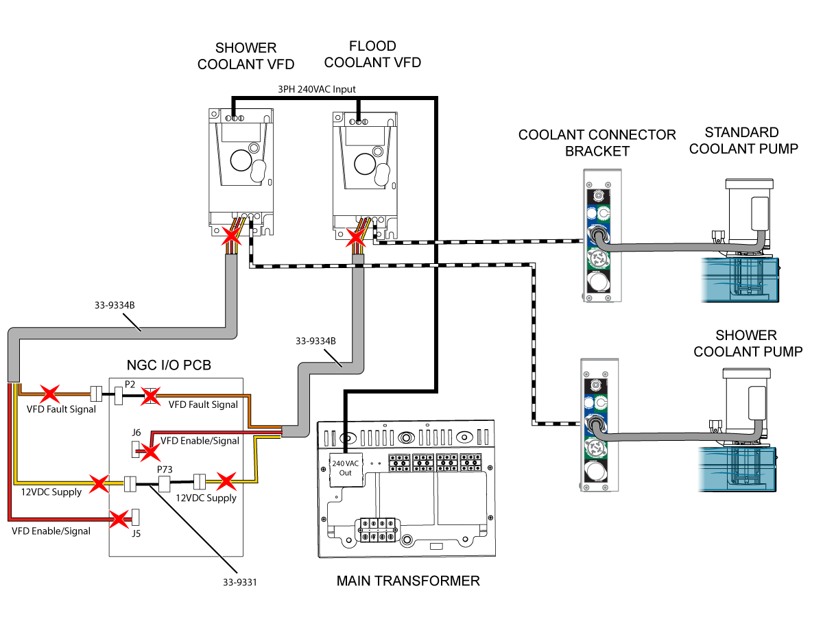

Fjern kablene 33-9331 og 33-9334B fra I/O-kretskortet og kjølevæske VFD og dusjkjølevæske VFD.
Merk:  Ikke alle maskiner er utstyrt med VFD for dusjkjølevæske.

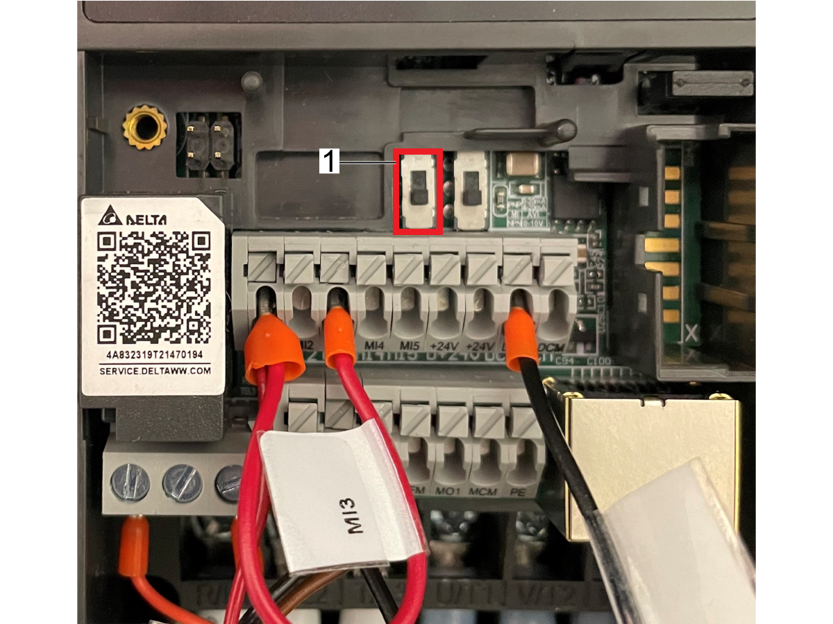

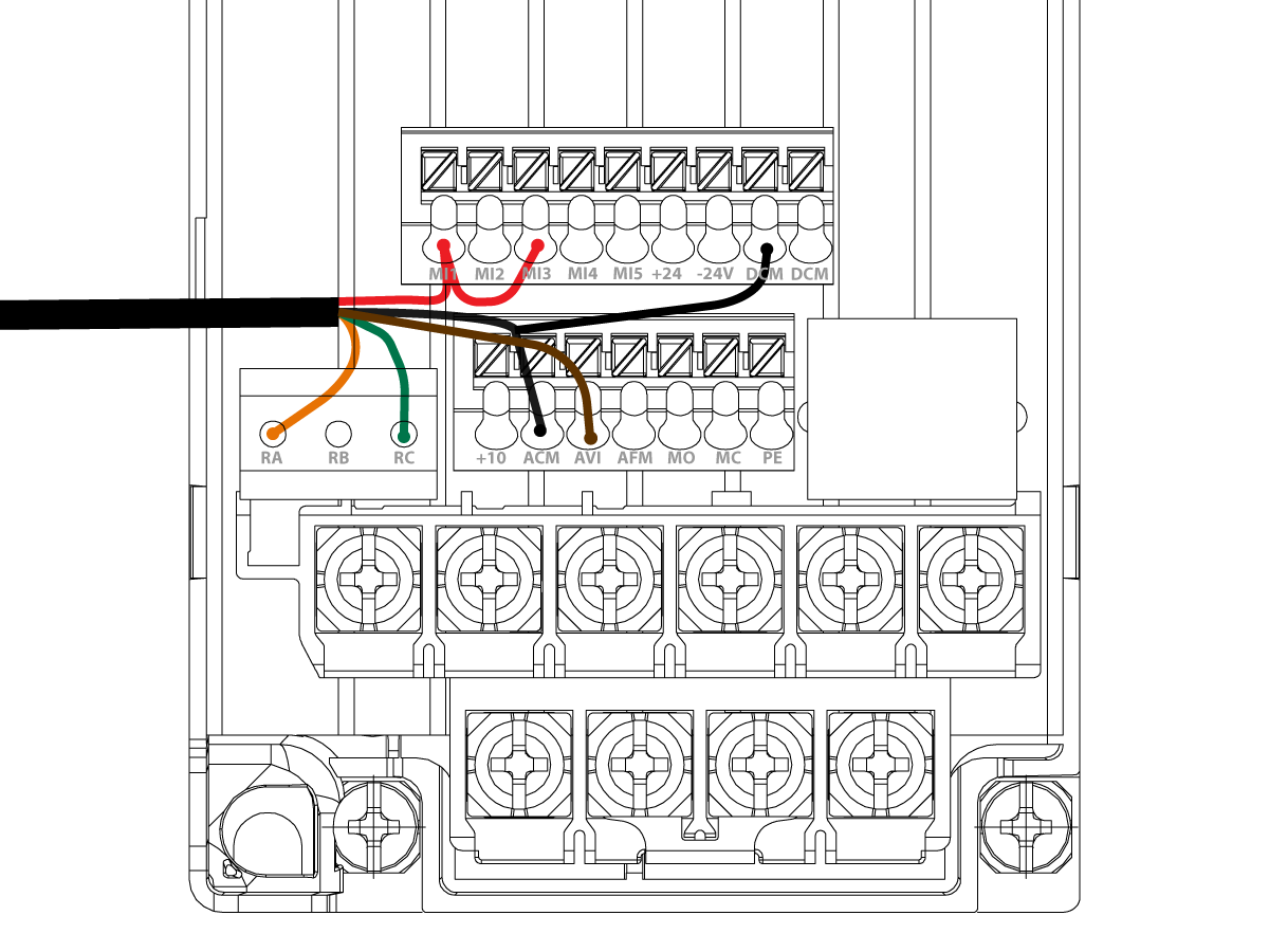

Følg dette trinnet for Delta-merkede VFD-er
Fjern vinylhetten på kabel 33-9334C fra den røde jumperledningen merket MI3. Koble deretter kabelen til VFD ved å følge etikettene på kabelen som ikke er i braketter. Referer til bildet.

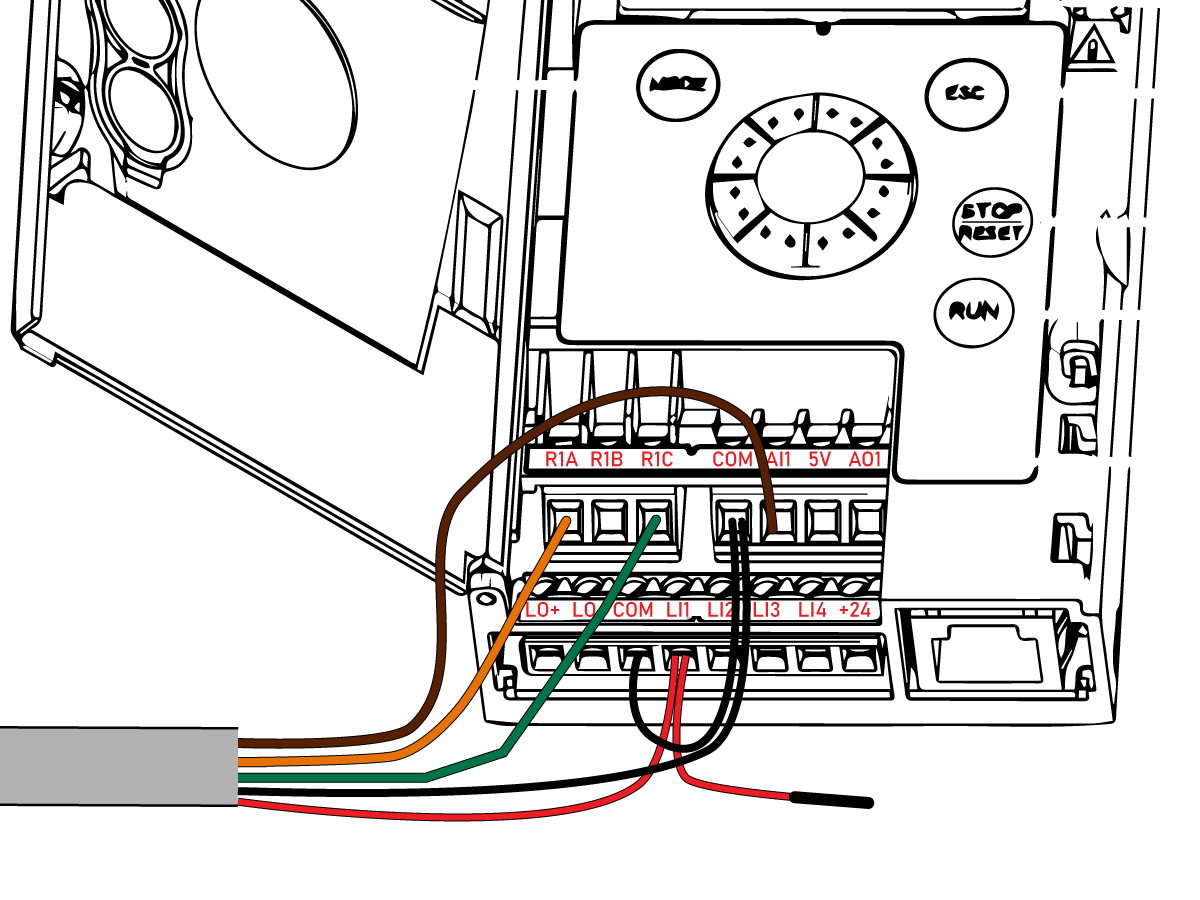

Følg dette trinnet for Schneider-merkede VFD-er
Koble kabel 33-9334C til VFD ved å følge etikettene på kabelen som er i braketter []. Referer til bildet.

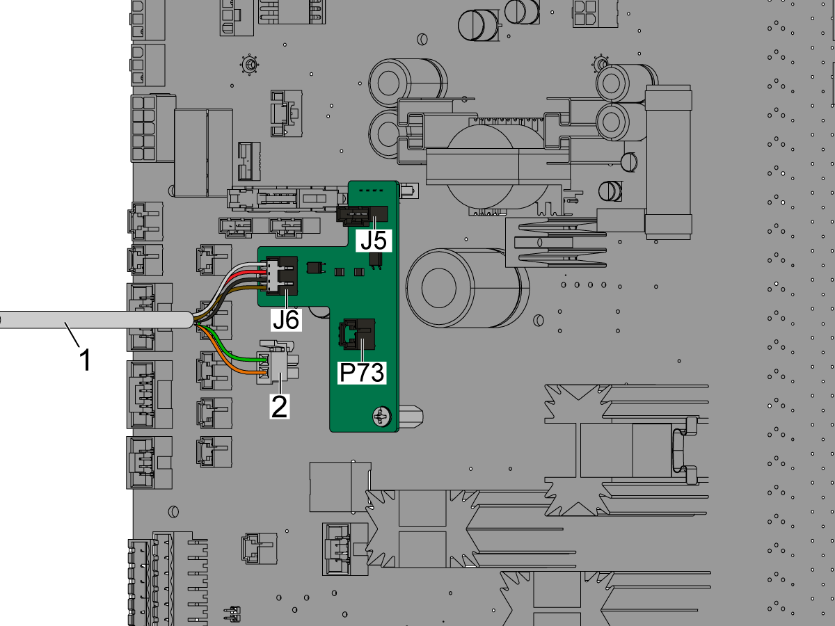

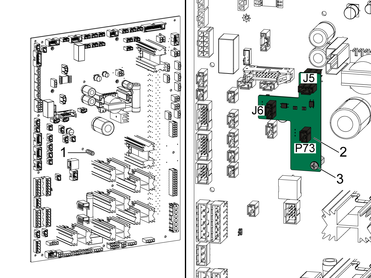

Følg dette trinnet for I/O-kretskortet 34-348xA/B/C eller 34-349xA/B
I/O-kortet må fjernes slik at avstandsskiven [1] kan festes som vist på venstre side av bildet. Avstandsskiven [1] må festes med skruen som følger med settet.
Merk: En nylonavstandsskive må kanskje fjernes fra hullet i I/O-kortet der avstandsskiven må installeres.
Fest adapterkortet ]2] til J5, J6 og P73 på I/O-kortet som vist på høyre side av bildet. Bruk skruen [3] som følger med settet til å feste adapterkortet [2] til avstandsskiven.
 Merk: Hvis det er en kabel koblet til P73 på I/O-kortet, kobler du den fra og kobler den til P73 på VFD-adapterkortet.
6
Koble kabel 33-9334C [1] til J6 på VFD-adapterkretskortet (34-3031A) for kjølevæskeoversvømmingen. Koble [2] til P2 på I/O-kretskortet.
Hvis du også har en VFD-dusj, kobler du den andre 33-9334C-kabelen til J5 på VFD-adapterkretskortet (34-3031A).
MERK: Disse tilkoblingene er innebygd i det nye I/O-kretskoret 34-349xC rundt samme plassering på kortet.
De to vippebryterne over kablingsterminalen må være i ned-posisjon. [1]
Slå strømmen til maskinen av og på.
Hvis VFD er programmert riktig, skal den røde LED-lampen ved siden av kjøring slås på når kjølevæske kommanderes på.

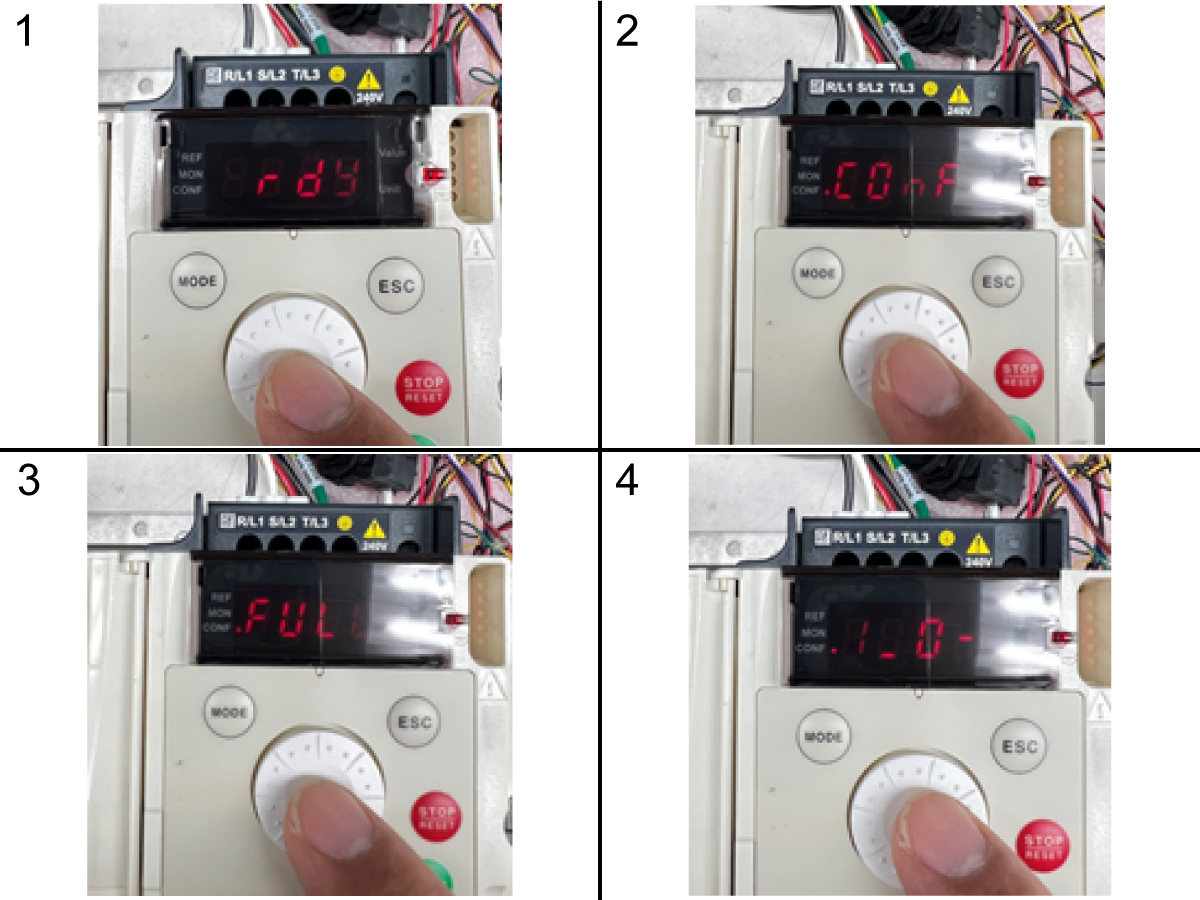

Merk: Maskinen må være slått på når Schneider VFD omprogrammeres.
Trykk på valghjulet for å gå inn i VFD-menyene. [1]
Drei valghjulet til VFD-displayet viser "ConF" og trykk på valghjulet for å gå inn i menyen. [2]
Drei valghjulet til VFD-displayet viser "FULL" og trykk på valghjulet for å gå inn i menyen. [3]
Roter valghjulet til VFD-displayet viser "I _ O -" og trykk på valghjulet for å gå inn i menyen. [4]

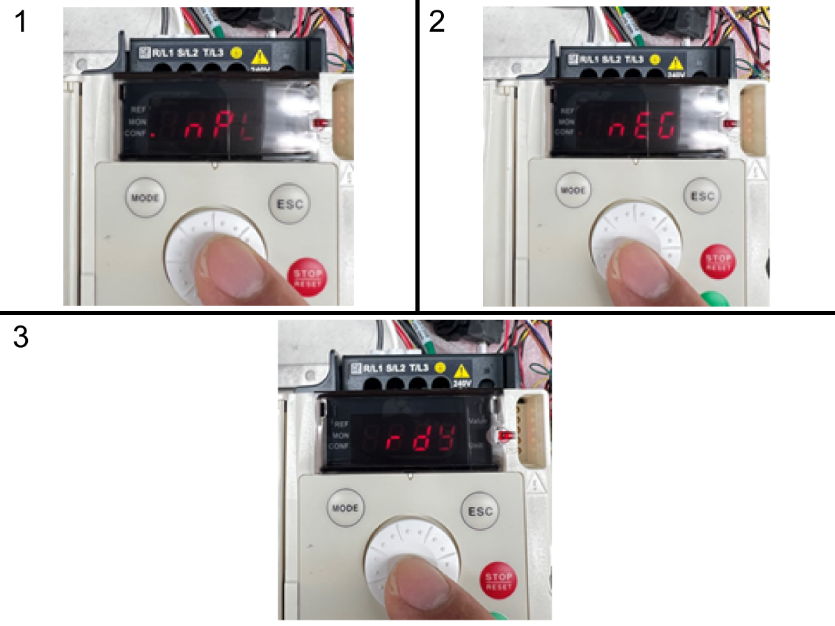

Roter valghjulet til VFD-displayet viser "nPL" og trykk på valghjulet for å gå inn. [1]
En uprogrammert VFD vil vise "EnEG". Dette må endres til "nEG". Roter valghjulet til displayet viser "nEG". [2]
Når displayet viser "nEG", trykk på valghjulet for å lagre konfigurasjonsendringen.
VFD er nå programmert. Trykk på "ESC"-knappen på VFD for å gå ut av alle menyene til VFD viser "RDY". [3]
Hvis du vil gå ut av en meny uten å lagre endringen, trykker du bare på "ESC".
