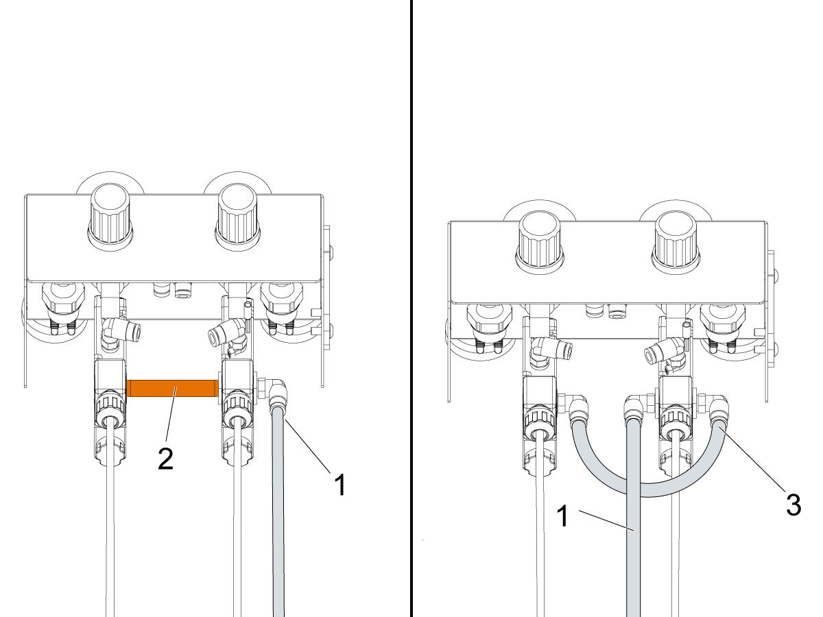

Luft fra hovedmanifolden i CALM-kabinettet vil kobles til den lille luftmanifolden som er plassert i spoleenheten [1].
Luftforsyningen for skrustikkens spoler [4] og luftblåsingen [3] er koblet til i CALM-kabinettet [2] som vist.
Den luftblåsende svarte luftslangen som kommer fra den doble programmerbare luftmanifolden [3] skal kobles til spolen i spoleenheten [1].
Koble de røde (klemme) og grønne (løsne) slangene fra skrustikke 1 til spolen [5] med røde og grønne strips.
Koble de lilla (klemme) og oransje (løsne) slangene fra skrustikke 2 til spolen [6] med lilla og oransje strips.

M70/71 KLEMME/LØSNE
M116/M117 LUFTBLÅSING PÅ/AV
Gjenta trinnene ovenfor for å sette opp skrustikke 2.
Merk: Bruk M70 Pn / M71 Pn for å klemme eller løsne skrustikkeoppsettet på arbeidsoppspenningssiden. P-koden definerer skrustikkenummeret. Området er P1 - 8. For eksempel klemmer M70 P1 skrustikke 1 og M71 P1 for å løsne den. Systemet vil som standard vise skrustikke 1, hvis ingen P-kode er spesifisert med M70 eller M71.
Merk: Hvis alarm 391: Funksjon deaktivert genereres når du kommanderer arbeidsoppspenningen, har arbeidsoppspenningen ikke blitt satt opp riktig i arbeidsoppspenningsfanen. Utfør de foregående trinnene på nytt.
Klemme/løsne kan betjenes fra fanen Arbeidsoppspenning eller ved å legge inn kommando til Fotpedalen(e).
Luftblåsing kan betjenes fra fanen Enheter.
