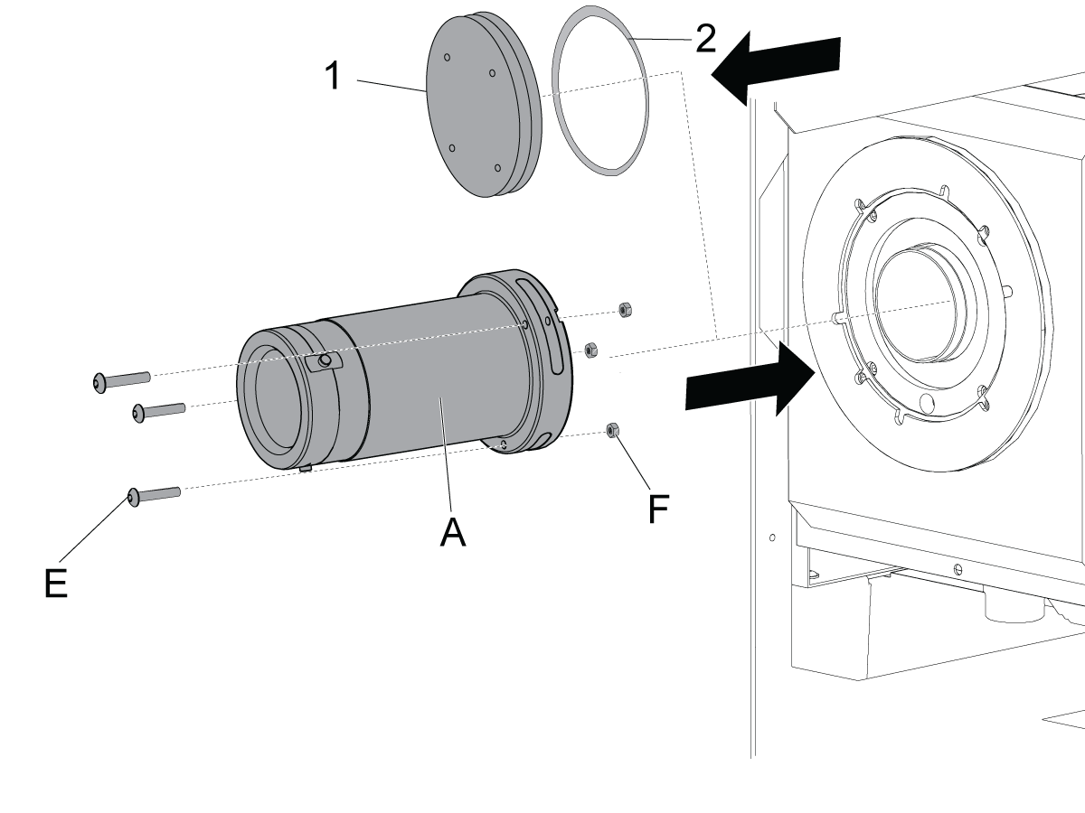

 Viktig: Illustrasjonene viser ikke kjølevæskesamleren og stangmagasinet. Dette gjør at du kan se trinnene. Fjerning av disse delene er ikke nødvendig.
Fjern boltene på boredekselet [1]. Fjern boredekselet [1] og sensorringen [2] fra den hydrauliske lukkeren.
 Merk: Ikke kast boredekselet [1] og sensorringen [2]. Du kan installere dem på nytt hvis du fjerner FJÆRLÅSENHETEN [A] fra dreiebenken.
Kontroller at disse delene er rene:
  • trådene på den hydrauliske lukkeren
  • forsiden av den hydrauliske lukkeren
  • trådene og innsideskulderen på FJÆRLÅSENHETEN [A].
Sett (3) KNAPPEHODE-DEKSELSKRUENE (BHCS) [E] gjennom hullene i FJÆRLÅSENHETEN [A]. Fest (3) MUTRENE [F]. Stram BHCS og MUTRENE med hånden.
Vri FJÆRLÅSENHETEN [A] på den hydrauliske lukkeren. Stram til FJÆRLÅSENHETEN [A] med hånden.
Drei (3) BHCS [E] til ca 30 i-lb (339 N-cm).
 Forsiktig: For å unngå skade på FJÆRLÅSENHETEN [A], ikke drei BHCS mer enn 30 i-lb (339 N-cm).
Monter riktig spindelforing [4] for din størrelse av stang lager.
 Merk: Alle dreiebenker med en spindelboring som er større enn Ø 1,75" bruker en "innstablings-"foring [5] for å støtte stenger mindre enn Ø 1,75".`
