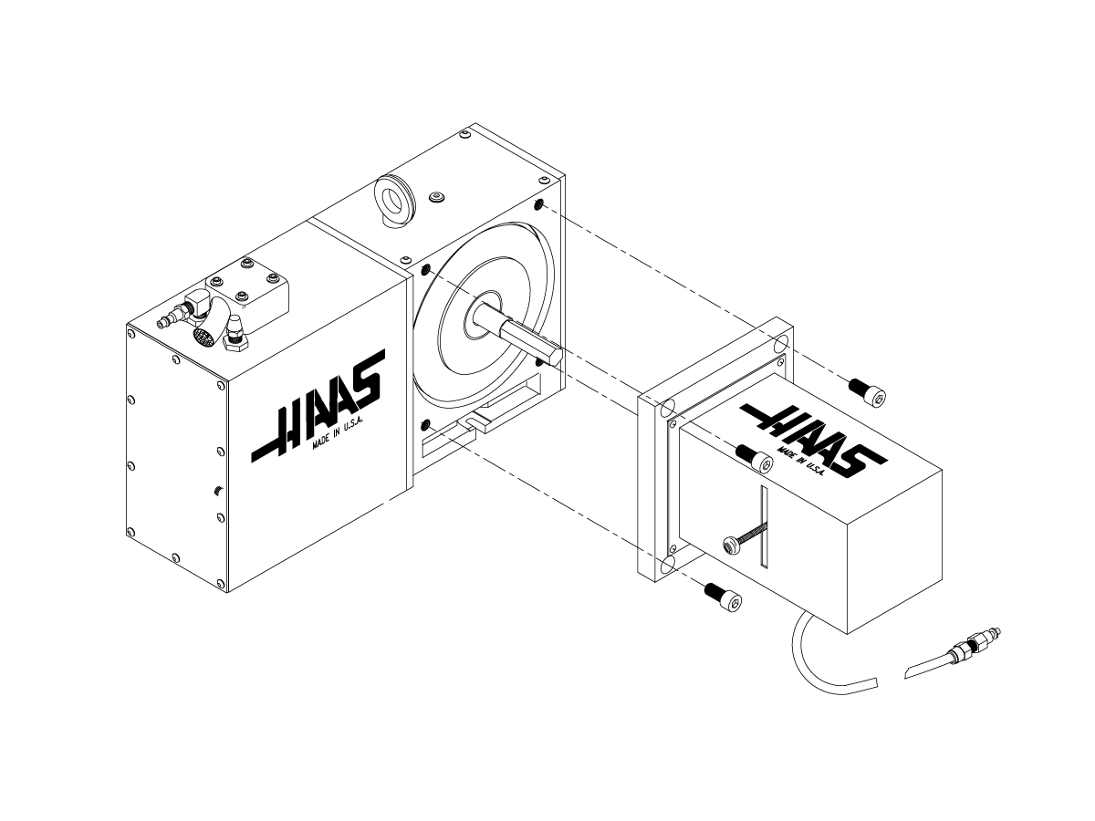

Installasjon av QuikChange System
For installasjon på HRT210:
For å installere hurtigbyttesystemet på en HRT210 [1], skru ned monteringsblokk-underenheten [2] ved hjelp av de (6) SHCS- og (6) T-mutterne [3] som følger med og gi moment til 50 ft/lbs.
For installasjon på HRTA6:
HQCCSA6 krever en ekstra frontplate.
Når du installerer på en HRTA6 [1], kreves en ekstra frontplate [2].
Gi skruene [3] moment i et stjernemønster i trinnvise trinn til 15, 35 og 50 ft./lbs.
 Skru deretter ned delenheten for monteringsblokken [4] ved hjelp av (6) SHCS [5] som følger med, og gi moment til 50 ft/lbs.
Etter å gitt monteringsplaten moment ned, kontroller at konens [6] hjulslag er mindre enn 0,001" TIR.
Installer trekkstangen [4] med nylonbøssingen [3] og skivene [2] inn på baksiden av det roterende bordet Påfør moly-fett på skivene [1].
Sett fjæren [3] inn i kontakten [2] og installer kontakten i skiftenøkkelkapslingens underenhet [1].  3/8" drivet på sokkelen må være festet i skiftenøkkelen.
Juster sokkelen med hodet på trekkstangen og installer skiftenøkkelkapslingens underenhet på baksiden av det roterende bordet.
Fest ved hjelp av (4) 1⁄2-13 x 1" SHCS og stram til 50 ft./lbs.
Koble systemet til luftkretsen. Arbeidslufttrykk skal være 85 – 110 psi.
