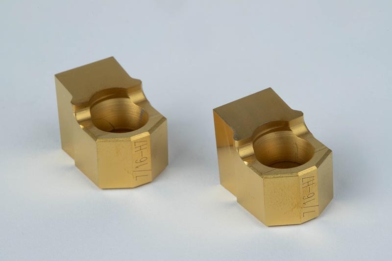

HIN-7/16" H7, indexeerbare spiebaantapwisselplaat, maat 12, TiN-gecoat - Pak met 2 stuks
Werkstuk #: 02-0865
HIN-7/16” H7
Prijs: 101.95 ( / eenheid)
71.97
TECHNISCHE DOCUMENTEN
  • Technische details
  • Snelheden en aanvoeren
Meetsysteem Inch - ANSI
Wisselplaattype Spiebaan
Wisselplaatafmeting 12
Fit-tolerantie H7 - Slip/passende passing
Primair werkstukmateriaal P - Staal, K-Gietijzer, N - Aluminium
Secundair werkstukmateriaal S - Hoge temperatuur legering, M - Roestvrij staal, H - Geharde materialen
Afschuining Nr.
[CW] Snijbreedte 0,4382 inch
[INSL] Wisselplaatlengte 0,728 inch
[W1] Breedte wisselplaat 0,516 inch
[h] Hoogte van wisselplaat 0,551 inch
[ap] Maximale snijdiepte 0,25 inch
[S] Wisselplaatdikte 0,394 inch
Land van herkomst Italië
Gewicht 0,1 lbs \ 0,1 kg
