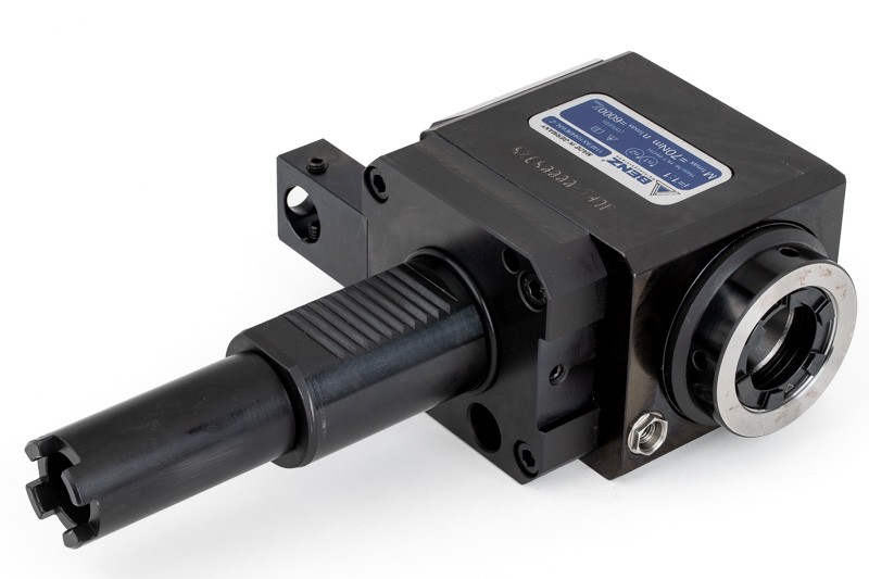

Deze VDI40 aangedreven / live gereedschapshouder is geschikt voor draaimachines uit de ST-40 en ST-45-serie van Haas met VDI- of VB-hybride revolvers.
Meetsysteem Inch - ANSI, Metrisch - ISO
Machinemodellen ST-40L, ST-45, ST-45L, ST-40
Gereedschapshouderserie VDI40 Verlengde koppeling
Gereedschapshoudertype 90 graden
Spantangserie ER-32
[H] Hoogte 2,559 inch / 65,0 mm
[BH] Hoogte van het object 4,055 inch / 103,0 mm
[OAL] Totale lengte 6,256 inch / 158,9 mm
[OAW] Totale breedte 2,992 inch / 76,0 mm
[OAH] Totale hoogte 9,183 inch / 233,25 mm
[a] Afmeting 2,648 inch / 67,25 mm
Maximale omw/min 6000
MERK BENZ Tooling
Gewicht 18,3 lbs/8,3 kg
Land van herkomst Duitsland
Benz aangedreven gereedschap bedrijfscycli
Het maximale toerental bedraagt 6.000 rpm gedurende 1 1/2 minuten, gevolgd door een afkoeling van 8 minuten.
U kunt gedurende 4 minuten een verlaagd toerental op 4.500 rpm uitvoeren en vervolgens 6 minuten afkoelen.
*Parameters gelden zowel voor Benz BMT65- als voor VDI40 ER32-houders
Voor langere perioden zijn er enkele factoren die rechtstreeks bijdragen aan de warmtecyclus:
  • Hardheid van materiaal
  • Bewerkbaarheid van materiaal
  • Koelmiddel aan vs. koelmiddel uit
  • Toestand van koelmiddel- dun of vol of vuil
  • Spanenbelasting (SFM, D.O.C. en overstappen)
  • Coating van het freesgereedschap en aanbevolen bedrijfsparameters (freesgereedschap-technologieën)
Vaak zijn langere cycli op een draaimachine voor 3D-contourfrezen of graveren. In deze gevallen raden we snelle aangedreven gereedschapshouders aan. Dit vermindert ook de druk op de componenten die gekoppeld zijn aan de kinematica van de freesaandrijving van de machine als deze onder de maximale limieten blijven.
Klanten kunnen de bewerking ook over meer dan één aangedreven gereedschap splitsen als er beschikbare stations zijn op de revolver. Ze kunnen ook de temperatuur van de houder controleren tijdens de eerste paar werkstukken om er zeker van te zijn dat de temperatuur gestabiliseerd is. De maximale bedrijfstemperatuur bedraagt 158º Fahrenheit (70º Celsius).
