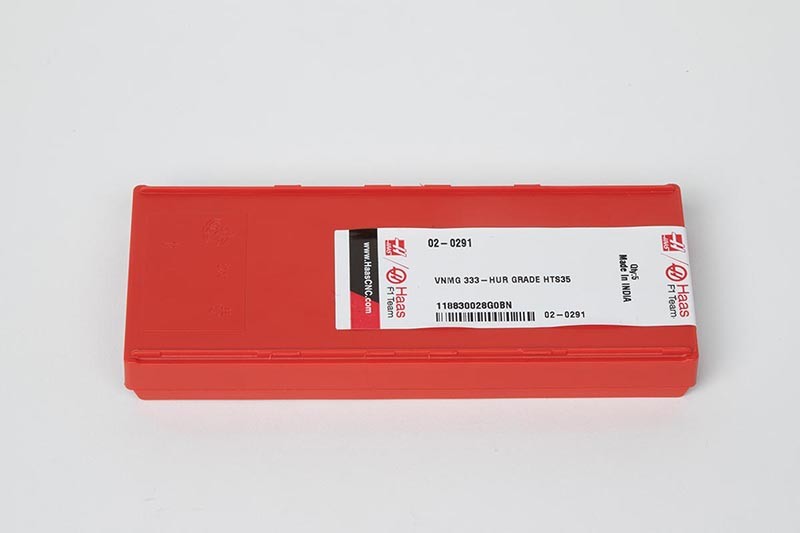

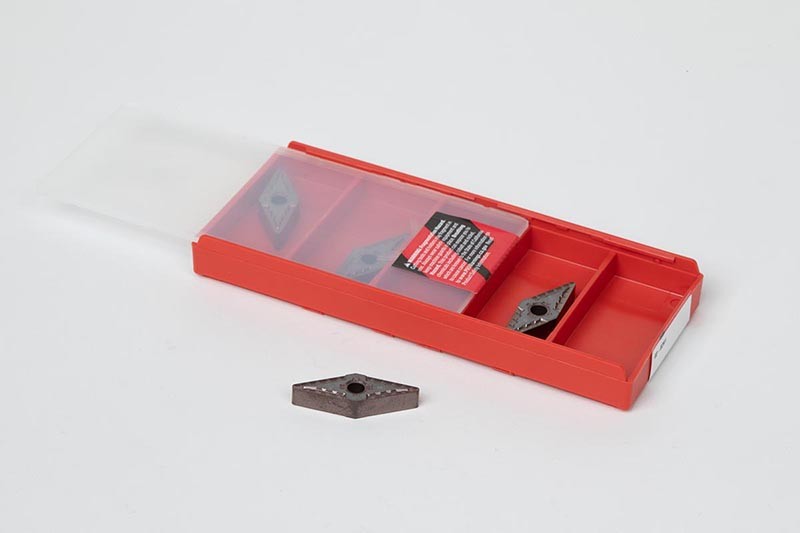

VNMG333-HUR / VNMG160412-HUR, hardmetalen draaiwisselplaat, 35° ruitvormig, kwaliteit HTS35 - Pakket van 5
Werkstuk #: 02-0291
VNMG 333-HUR GRADE HTS35
Prijs: 23.95 ( / eenheid)
Prijs: 440.95 ( / eenheid)
Prijs: 126.95 ( / eenheid)
Prijs: 16.95 ( / eenheid)
Prijs: 76.95 ( / eenheid)
Prijs: 177.95 ( / eenheid)
22.97
TECHNISCHE DOCUMENTEN
  • SNELHEDEN EN TOEVOER
ISO-MATERIAALTABEL
P - STAAL
M - ROESTVRIJ STAAL
K - GIETIJZER
N - ALUMINIUM EN NON-FERRO
S - HOGE TEMPERATUUR LEGERING
H - GEHARDE METALEN
- PRIMAIR WERKSTUKMATERIAAL
- SECUNDAIR WERKSTUKMATERIAAL

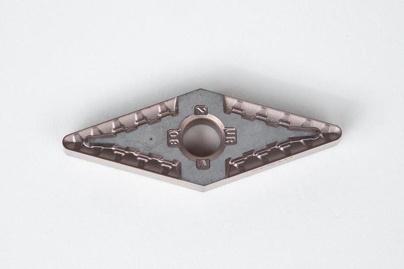

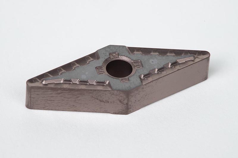

Klemtype M - Meervoudige vergrendeling, D - Dubbele klem
Wisselplaattype V-stijl - 35° ruitvormig
Primair werkstukmateriaal M - Roestvrij staal, P - Staal
Secundair werkstukmateriaal K-Gietijzer, S - Hoge temperatuur legering
Kwaliteit HTS35 - Zwaar onderbroken
Materiaal Hardmetaal
Spaanbreker HUR - Universeel voorbewerken
[IC] Ingeschreven cirkeldiameter 0,375 inch/9,53 mm
[D1] Gatmaat wisselplaat 0,15 inch/3,81 mm
[L10] Snijkantlengte 0,654 inch/16,61 mm
[S] Wisselplaatdikte 0,187 inch/4,76 mm
[RE] Hoekradius 0,0472 inch/1,2 mm
Gewicht 0,1 lbs \ 0,1 kg
Land van herkomst India
