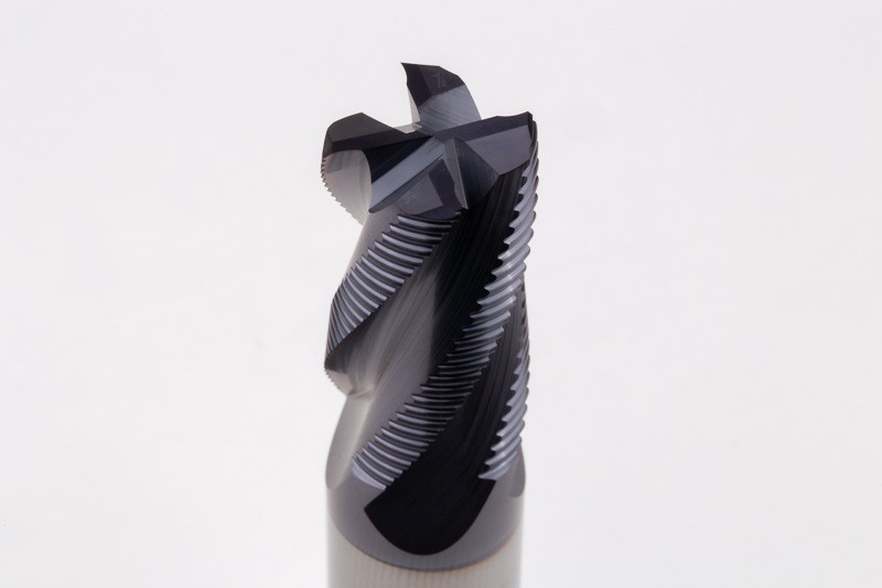

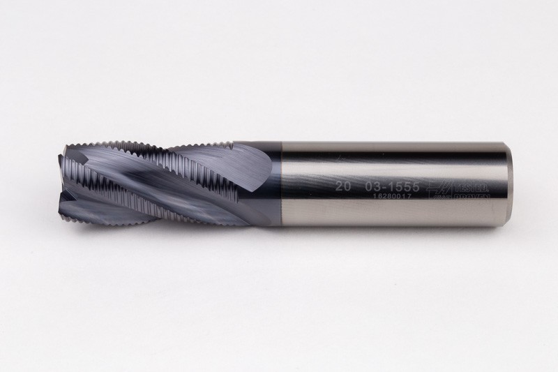

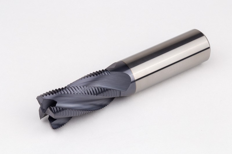

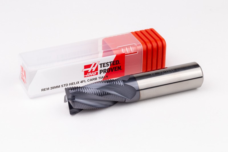

FPCHH, 20 mm Ø hardmetalen fijne voorbewerkingsfrees, 20 mm schacht x 38 mm lengte van snede, 30° helix, afschuining van 0,55 mm, 4 groeven, Titaan-aluminium-nitride gecoat
Werkstuk #: 03-1555
REM 20MM STD HELIX 4FL CARB TIALN
Prijs: 119.95 ( / eenheid)
Prijs: 2123.95 ( / eenheid)
Prijs: 632.95 ( / eenheid)
Prijs: 84.95 ( / eenheid)
Prijs: 382.95 ( / eenheid)
Prijs: 891.95 ( / eenheid)

Meetsysteem Metrisch - ISO
Haas Frees-serie FPCHH
Primair werkstukmateriaal M - Roestvrij staal, P - Staal, S - Hoge temperatuur legering
Secundair werkstukmateriaal H - Geharde materialen
Materiaal Hardmetaal
Hoektype Afschuining
Schachttype Glad
[ØDC] Snijdiameter 20,0 mm
[ØDMM] Schachtdiameter 20,0 mm
[LOC] Lengte van snede 38,0 mm
[OAL] Totale lengte 104,0 mm
[NOF] Aantal groeven 4
[CHW\RE] Afschuining\Afmeting van de radius 0,55 mm
[FHA°] Helixhoek 30
Snijrichting Rechts
Middensnijden Ja
Variabele pitch Nr.
Koeling door de spil Nr.
Gewicht 0,8 lbs/0,4 kg
Land van herkomst Zuid-Korea
