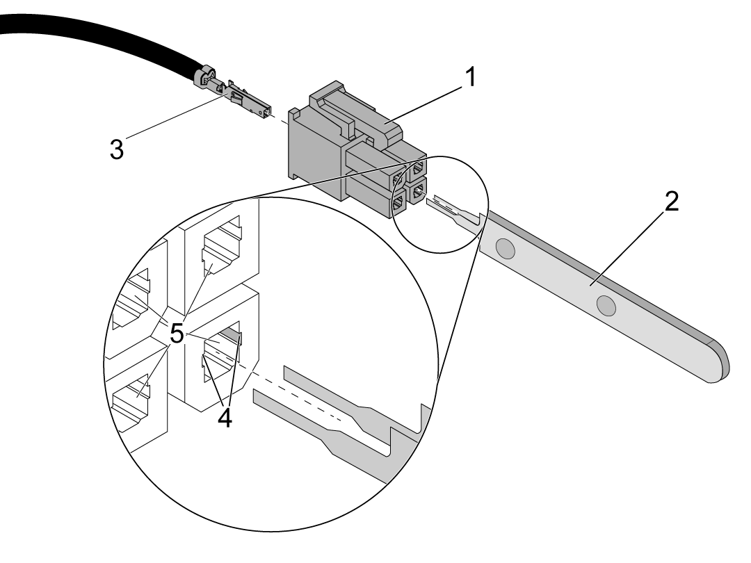

Voer deze procedure uit om de locatie van de pinnen in een Molex-aansluiting te wijzigen. Deze procedure omvat de volgende taken:
1. Koppel een pin [3] los van één locatie [5] in de Molex-aansluiting.
2. Sluit de pin [3] op een andere locatie [5] in de Molex-aansluiting aan.
De afbeelding toont het volgende:
  1. Molex-aansluiting
  2. Molex-extractiegereedschap
  3. Pin(nen)
  4. Sleuven voor het extractiegereedschap
  5. (4) locaties op de Molex-aansluiting
OPMERKING: Het Molex-extractiegereedschap wordt niet door Haas geleverd. Het extractiegereedschap kan worden aangeschaft bij Molex, onderdeelnummer 11-03-0044.
Pin-extractie/pinnen opnieuw vastzetten
LET OP: Gebruik geen ander gereedschap om de pinlocaties te wijzigen. Dat kan ertoe leiden dat de pinnen beschadigd raken.
Plaats het extractiegereedschap [2] in de Molex-aansluiting [1]. Gebruik de sleuven [4] aan de zijkanten van de Molex-aansluitinglocatie [5] voor het extractiegereedschap.
WAARSCHUWING: Zorg ervoor dat u de sleuven [4] gebruikt wanneer u het extractiegereedschap in de Molex-aansluiting plaatst. Dat voorkomt schade aan het gereedschap en de pinnen [3].
Wanneer u het extractiegereedschap [1] in de sleuven plaatst, klappen de vergrendelingslipjes [2] naar beneden [3].
OPMERKING: Wanneer de vergrendelingslipjes naar beneden klappen, kunt u de pin uit de Molex-aansluiting trekken.
Trek de pin uit de Molex-aansluiting.

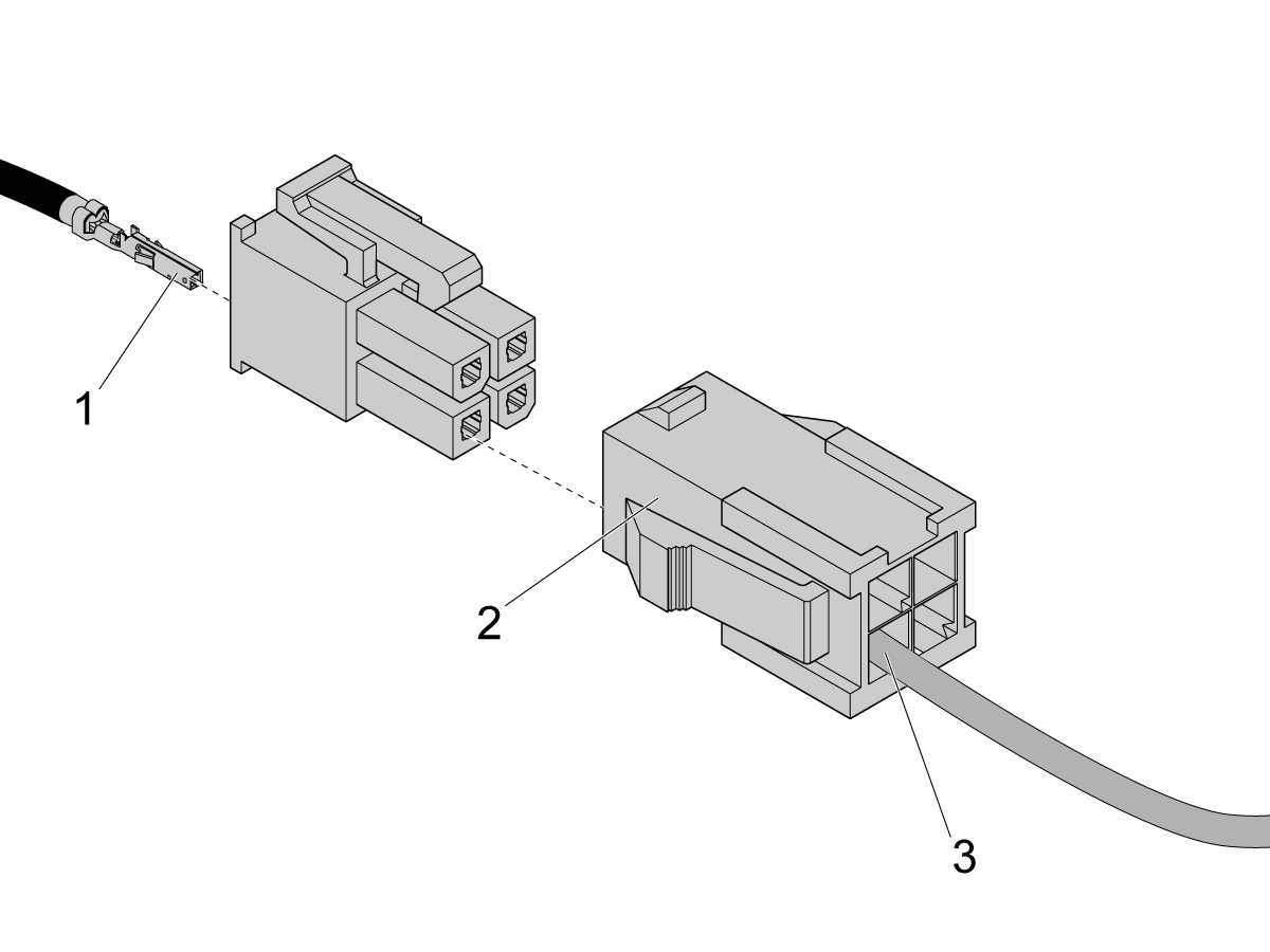

Inspecteer de vergrendelingslipjes [2] op schade. Beschadigde vergrendelingslipjes kunnen uitval van de aansluiting veroorzaken.
Plaats de pin [1] op de juiste locatie op de Molex-aansluiting.
Zorg ervoor dat de locatie van de pin [1] dezelfde is als die van de pin [3] voor de aangrenzende Molex-aansluiting [2].
