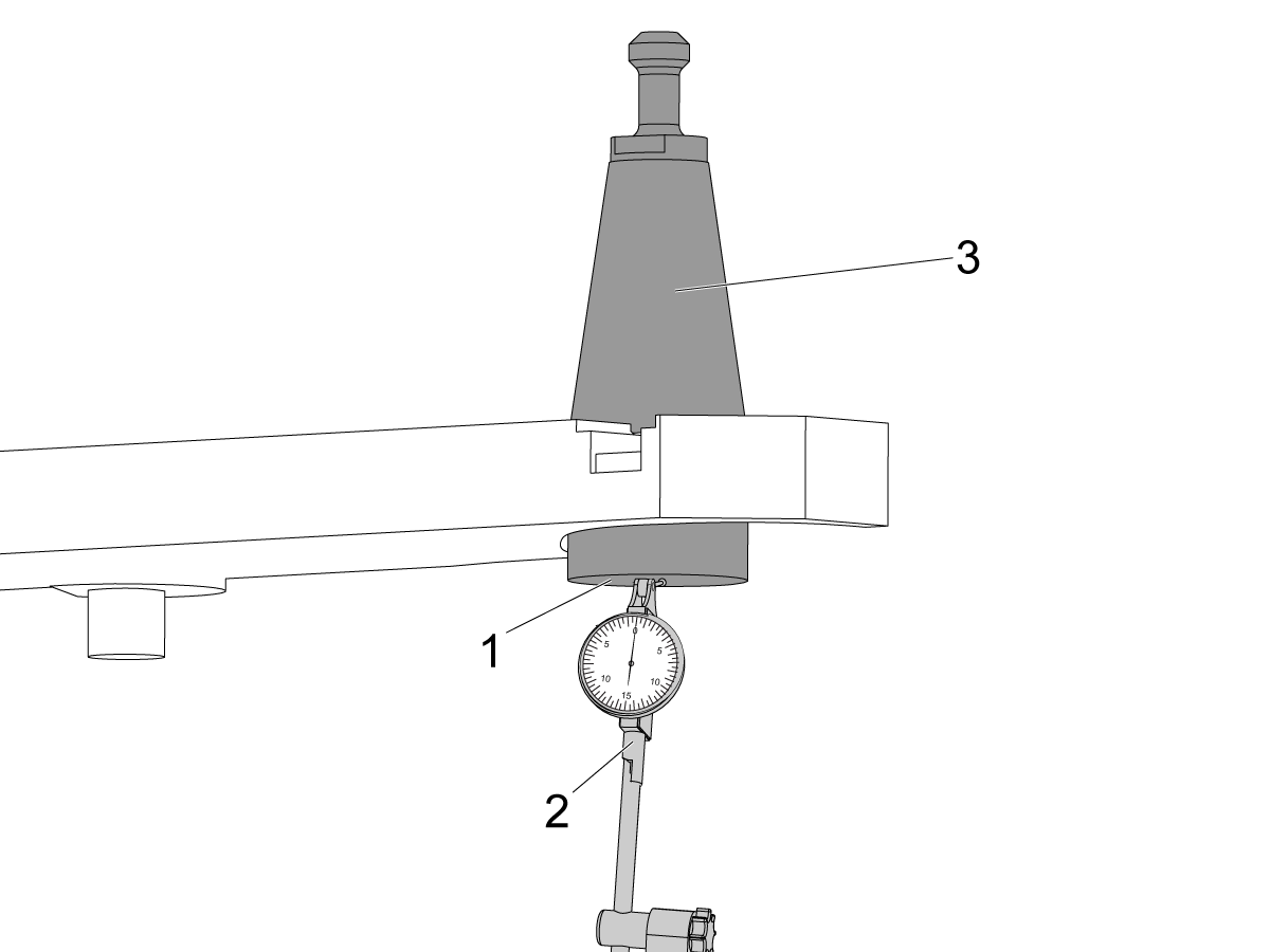

Włącz maszynę za pomocą klucza sterującego Haas.
Ustaw korekcje siatki, patrz NGC – Korekcja siatki osi.
Naciśnij [ZERO RETURN].
Push [WSZYSTKIE].
Umieść uchwyt narzędziowy w podwójnym ramieniu.
Zamocuj wskaźnik 0,0005" [2] i podstawę magnetyczną do stołu maszyny.
Umieść końcówkę wskaźnika na spodzie [1] uchwytu narzędziowego [3].
Ustaw wskaźnik na 0.
Ujoć stół z dala od uchwytu narzędziowego.
Nie przesuwaj wskaźnika.
Przesunąć uchwyt narzędziowy z podwójnego ramienia do wrzeciona.
Ujoć tabelę, aby umieścić wskaźnik pod uchwytem narzędziowym.
Nie uderzaj wskaźnikiem we wrzeciono.
Jog osi Z w górę lub w dół, aż wskaźnik wraca do zera.
Naciśnij [DIAGNOSTIC].
Przejdź do zakładki Fabryka w menu Parametry .
Wpisz 3.078 i naciśnij [F1].
Naciśnij [F2] Set (Ustaw) Z Axis Tool Changer Offset.
Pojawi się komunikatZ Axis Tool Changer Offset Done (Gotowe).
Ustaw korekcję orientacji wrzeciona, patrz NGC – Mocowane bocznie urządzenie do wymiany narzędzi – Korekcja orientacji wrzeciona.
Uwaga: W przypadku wrzeciona HSK-A63 należy zapoznać się z sekcją Boczny magazyn narzędzi - HSK - Korekcja orientacji wrzeciona - NGC
Wykonaj kilka zmian narzędzi, aby przetestować działanie zmieniacza narzędzi.
Uwaga: Po wykonaniu tej procedury należy poinformować klienta, że trzeba zresetować ich korekcje długości narzędzia.
