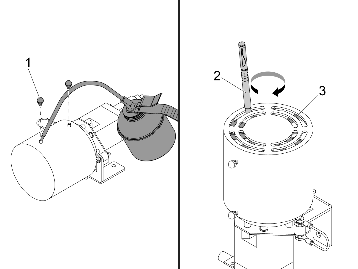

Este procedimento informa como remover uma bomba de óleo de acionamento magnético para a caixa de velocidades e instalar uma bomba de óleo de acionamento elétrico.
Aplica-se ao kit PN: 93-1938, BOMBA DE ÓLEO ASSY, KIT RETROFIT EARLY VF
Substituição da bomba de óleo
Retire as duas tampas da porta de óleo [1]. Use um lubrificador para adicionar (2) gotas de óleo a cada uma das portas.
Coloque as tampas do porto de óleo [1] de volta na bomba de óleo.
Use uma caneta ou uma haste fina [2] para girar o ventilador [3] 2 voltas cheias.
