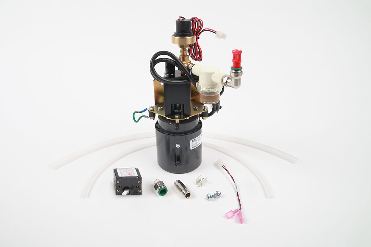

V tomto postupu je uvedeno, jak vyjmout olejové čerpadlo z magnetu pro převodovku a instalovat naftové čerpadlo pro elektrická pohon.
Platí pro sadu PN: 93-1938, OLEJOVÉ ČERPADLO ASSY, DOVYKACÍ SOUPRAVA EARLY VF

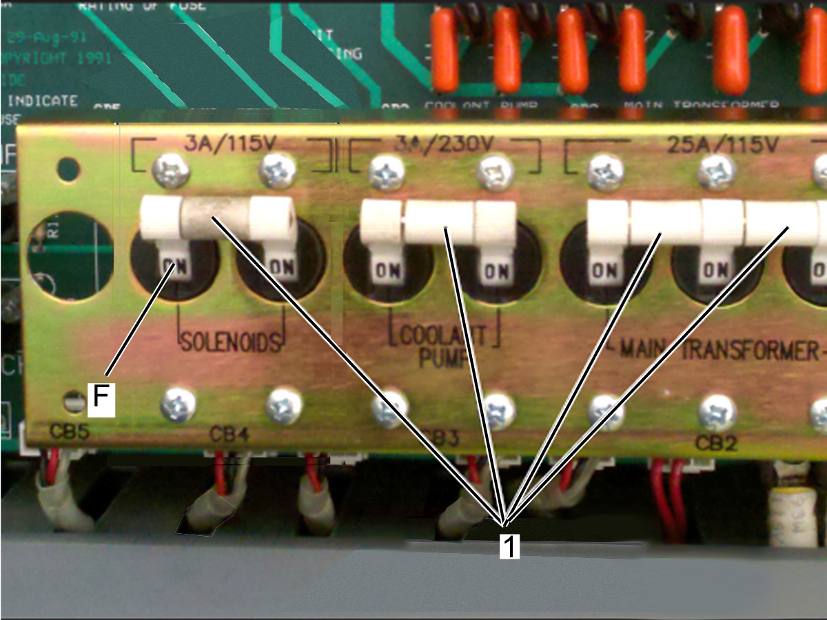

Odstraňte spojovací kolíky [1] mezi jističe na PSUP PCB.
Odpojte jistič z umístění, které má štítek "CB4."
Instalujte JISTIČ, 5A 2PL MED F na adrese CB4.

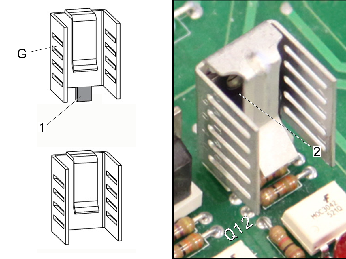

Pokud I/O PCB má tranzistor na Q12:
Přidejte tepelný výlevku do Triac v Q12 na I/O PCB. Pokud má Triac již tepelnou jímku, tento krok přeskočte.
Vyjmout kartu [1] z držáku HTSNK T0-220 TOPCLIP BOARD [G]. Ujistěte se, že jste kartu úplně odstranili.
Zahřívejte tepelnou jímku přes Triac [2] v Q12 na I/O PCB.
Pokud I/O PCB není tranzistor na Q12:
Vyhoďte tepelný odpad.

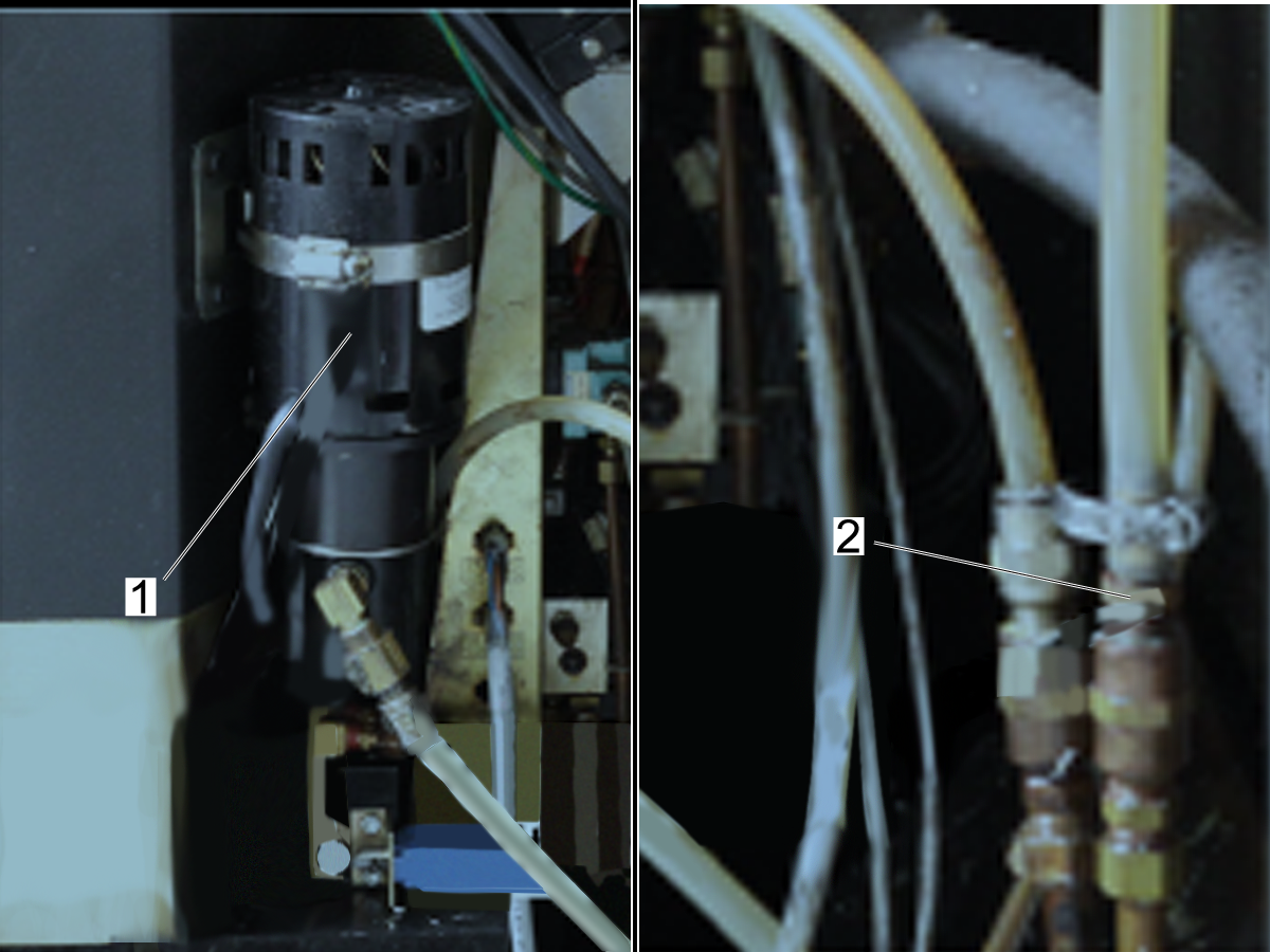

Sejměte kryty vřetene.
Vyjměte použité olejové čerpadlo [1] a držák čerpadla.
Odstranit 1/2" hadice pro vracení oleje. Odstraňte armaturu [2] na konci hadice pro vracení oleje.

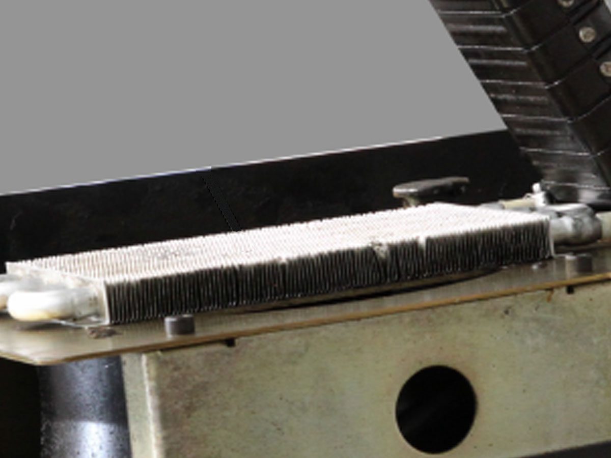

Proveďte tyto kroky, pokud má stroj tepelný výměník v horní části clony motoru:
  • Pomocí (2) olejových hadic ze výměníku k nejbližším konektorům. Odpojte hadice.
  • Odstraňte tepelný výměník.

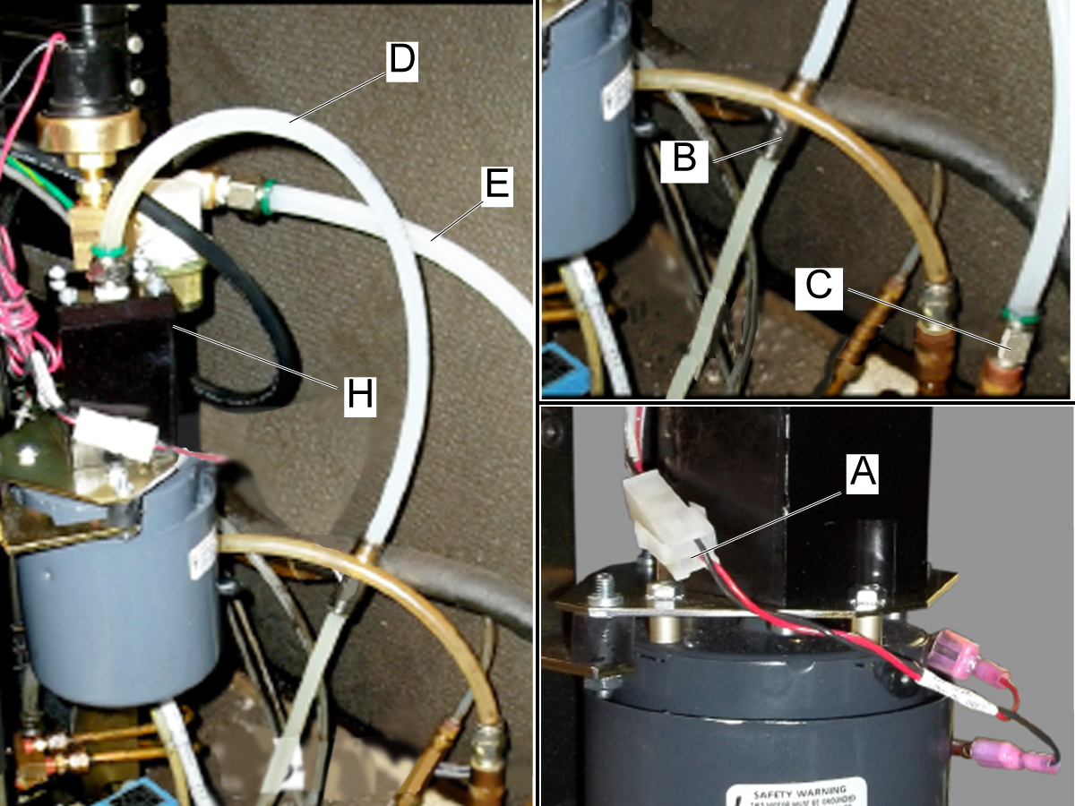

Instalovat ropné čerpadlo ASSY [H]. Připojte napájecí kabel čerpadla.
Připojte hadici 3/8 OD PE CLEAR D na vrchol čerpadla.
Nasaďte ARMATURU, rovnou-3/8 X přímé-3/8 PUSH pro spojení sjednocení B na konci 3/8" Hadice. Připojte armaturu k instalované přívodní hadici.
Připojte hadici 1/2 OD PE CLEAR E k pravoúhlé montáži na horní část čerpadla.
Vložte FITG PC1/2F NPT1/4M STR STL C na konci 1/2" Hadice. Připojte armaturu k instalované olejové hadici.
Připojte CBL950 OIL ADPTR QD-2X2MF Na na instalované spádovací konektory mlýnku.
