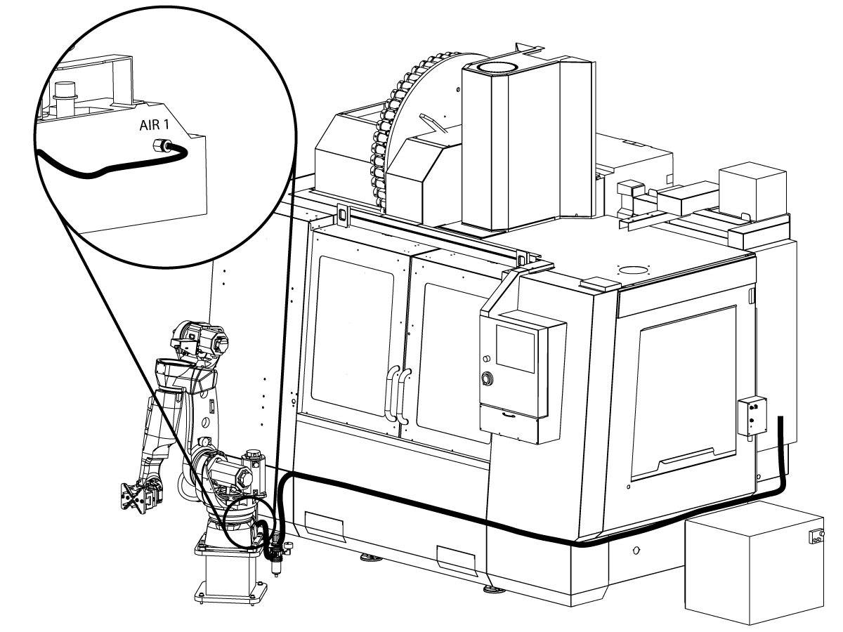

Encaminhe os cabos de porta totalmente aberta para o armário de controlo como mostrado na imagem.
Ligue a 32-0807 PROX NENHUMA PORTA ESQUERDA TOTALMENTE ABERTA ao SIO P27.
Ligue a 32-0856 PROX NENHUMA PORTA DIREITA TOTALMENTE ABERTA ao SIO P72.

Robot Air Installation
Desligue o suprimento de ar da máquina.
No interior do gabinete CALM, retire a ficha NPT de uma das portas do coletor CALM.
O regulador de ar da pinça robótica tem suportes magnéticos para fixar ao suporte do robô
Monte  o regulador de ar da pinça do robô no suporte do robô.
Encaminhar a linha de ar do lado esquerdo do regulador para o armário CALM da máquina e instalar o encaixe para ligar o acessório.
Encaminhe a linha de ar do lado direito do regulador para a porta de ar 1 no robô e instale o encaixe de premir para conectar.
Ligue o suprimento de ar da máquina.
Defina o regulador para a pressão de ar necessária para a sua aplicação. Quanto maior for a pressão, maior será a força de fixação. Abaixo estão os intervalos de pressão de ar das pinças simples e duplas para o HRP-2.

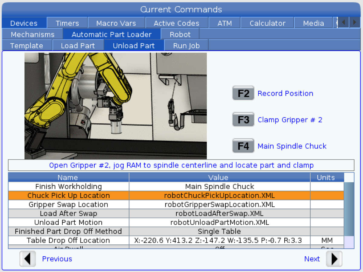

Prima [SETTING].
Defina as Definições:
  • 372 Tipo de carregador de peças para 3: Robô.
  • 376 Cortina de luz ativada para Ligado
Prima[CURRENT COMMANDS].
Vá à aba Dispositivos>Robô>Deslocamento manuale altere o seguinte:
  • Velocidade máxima de deslocamento manual para 7,9 polegadas/segundos (200 mm/seg.).
Vá à aba Configuraçãoe altere o seguinte:
  • Velocidade máx. do robô até 157 pol./seg (3988 mm/seg.).
  • Massa líquida da pinça - Introduza a massa líquida da pinça. Consulte o desenho do esquema da máquina HRP-2 para obter o valor correto para esta definição.
    Aviso:A definição incorreta deste valor pode fazer com que o braço do robô não se mova corretamente.
  • Número de pinças para o número de pinças.
  • Saída do fixador da garra para 1.
  • Saída de desaperto da garra para 2.
  • Atraso do fixador da garra para a duração de fixação/destravamento em segundos.
  • Tipo de fixador da garrapara DO/ID.

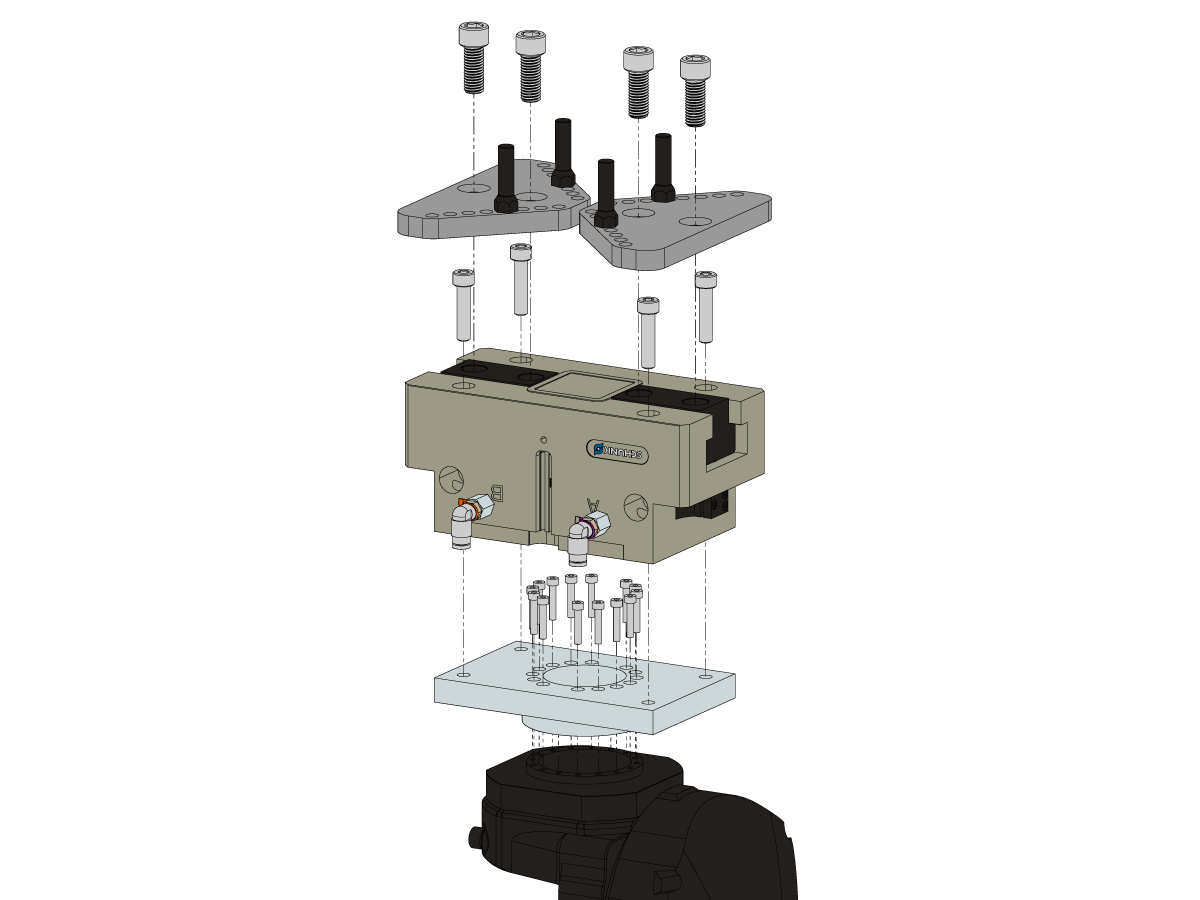

Gripper Installation
Instale a pinça na face de montagem do operador terminal do robô.
Instale o conjunto de pinça do veio na face de montagem do operador terminal do robô.
Consulte as instruções de HRP-25 kg Pinça dupla – Instalação para instalar a pinça dupla no HRP-25 kg.
6
Coloque as linhas de ar entre o solenóide no braço robótico e a pinça. Ligar as linhas aéreas aos encaixes codificados por cores correspondentes. Instale o condutor em cada par de linhas de ar.
