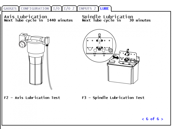

Oil Reservoir - Prime and Test
Prima[PARAMETER DIAGNOSTIC] (2) vezes para mostrar a página de diagnósticos.
Prima [CANCEL].
Vá para o separador [LUBE].
Prima [WRITE/ENTER] .
Prima [F2] para iniciar o teste de lubrificação do eixo.
Realize o teste de lubrificação Axis novamente até que você não obtenha mais alarmes de lubrificação do veio. Aguarde um mínimo de (1) minuto entre os ciclos de teste de lubrificação do veio.
Verifique o nível da massa lubrificante no reservatório.
Se as linhas de massa lubrificante estavam quase vazias, pode ser necessário encher o reservatório de lubrificação do eixo depois purgar as linhas de ar. Despeje a massa lubrificante no reservatório: a cerca de 1/2" (13mm) abaixo das roscas no reservatório.
