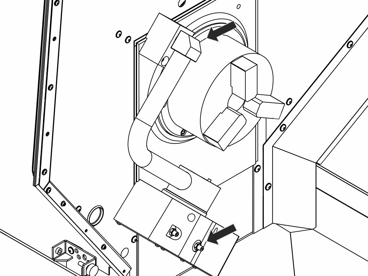

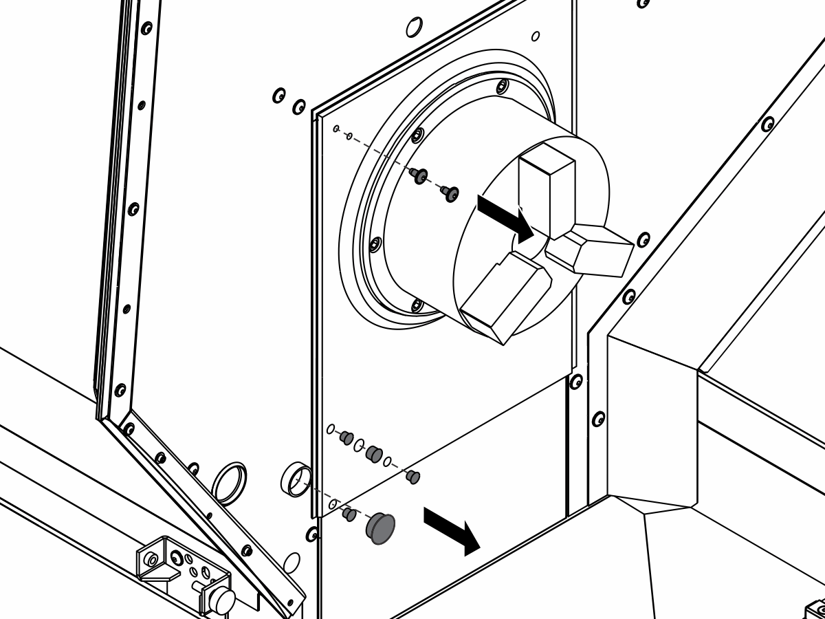

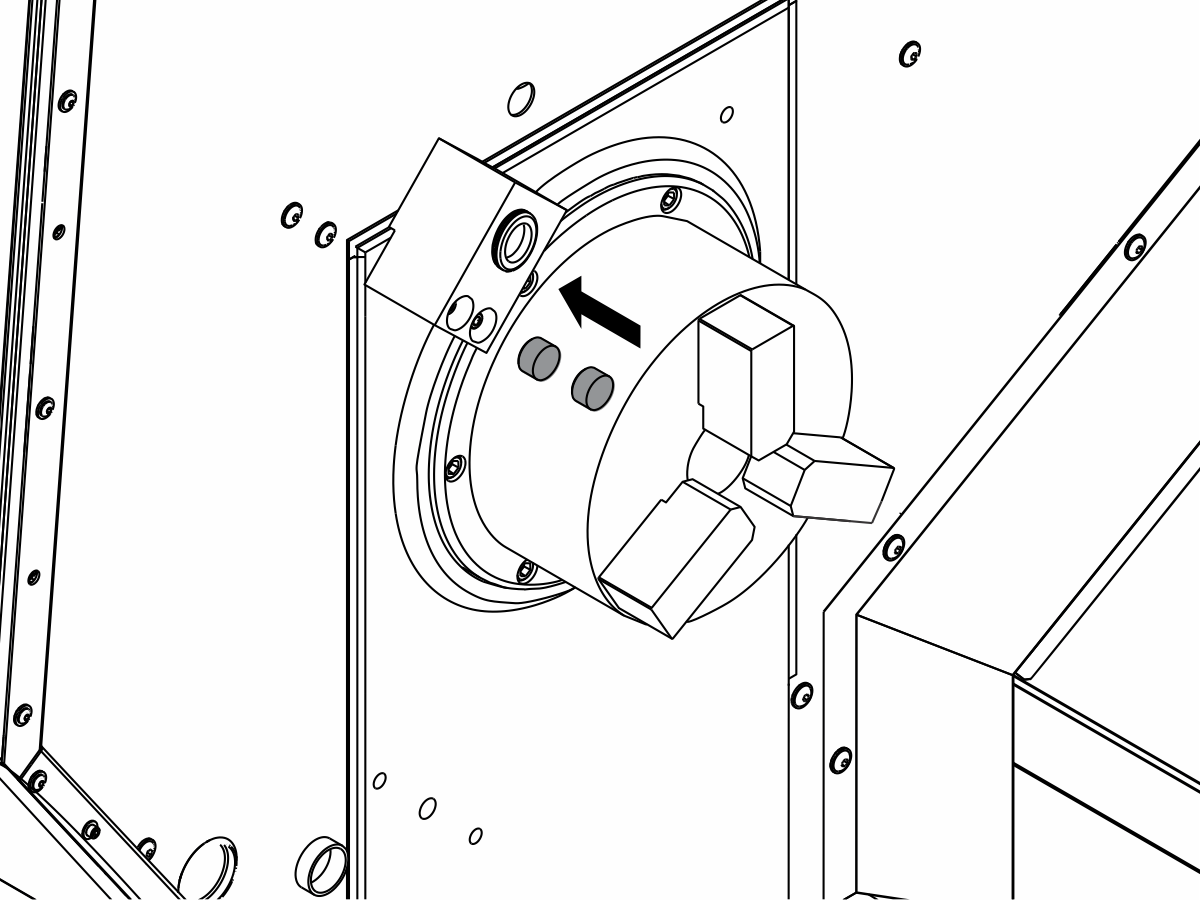

Retire as fichas da antepara.

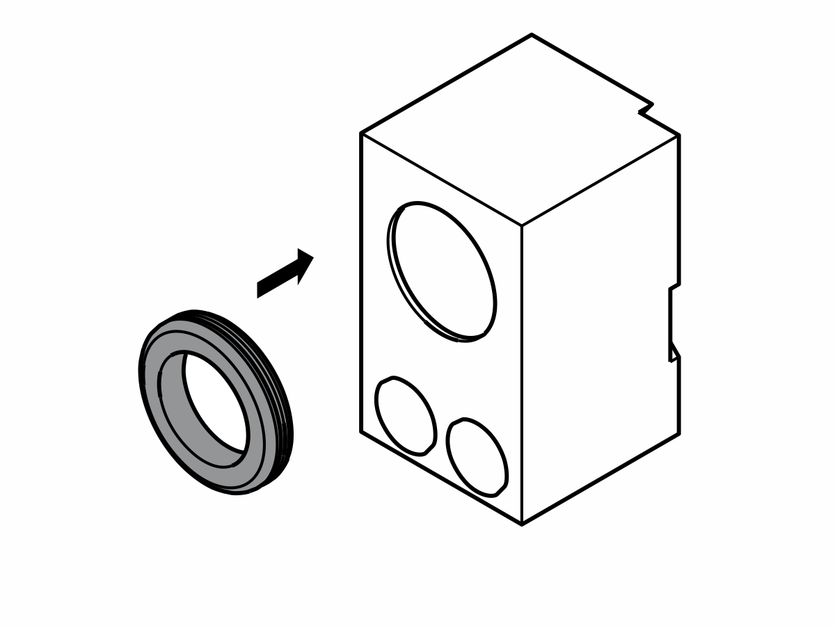

Instale o ilhó de borracha no bloco de cobertura inicial.
Instale o bloco da tampa inicial na antepara. Deixe os parafusos soltos. Eles serão apertados mais tarde.
Instale o ilhó de borracha no ATP.
NOTA: A parte plana do ilhó ficará virada para a antepara.

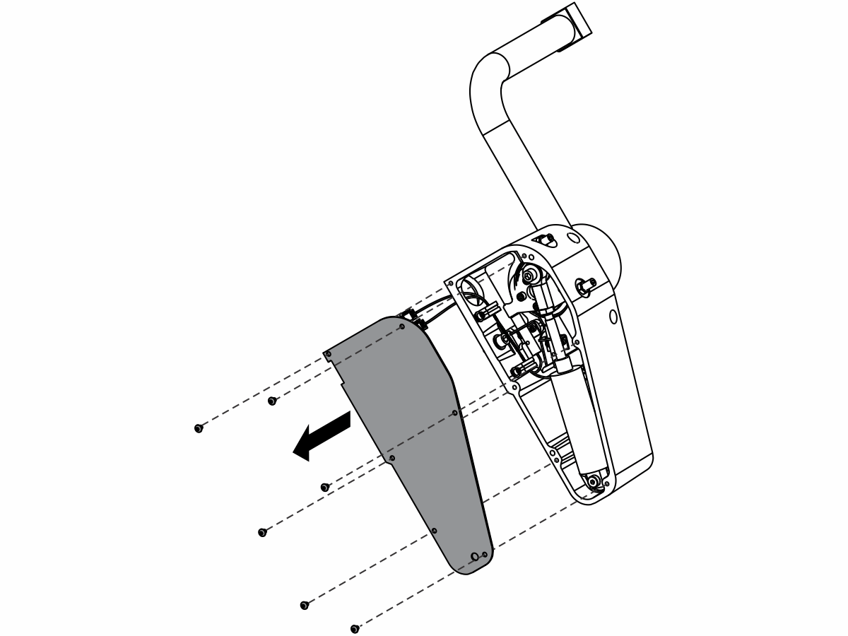

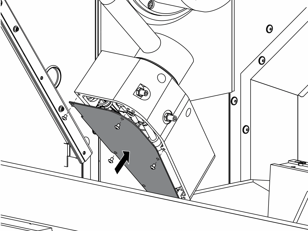

Retire a placa de cobertura ATP.

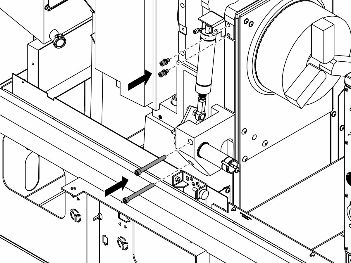

Se a opção Coletor de peças (PCAT) estiver instalada, terá de remover o conjunto do cilindro de ar PCAT para encaminhar as mangueiras e cabos ATP.
 NOTA: A chapa metálica e outras peças foram removidas para maior clareza. Não é necessário remover quaisquer componentes adicionais.
7
Mova o conjunto do cilindro de ar PCAT para longe da antepara para encaminhar as mangueiras e cabos ATP através do orifício.
8

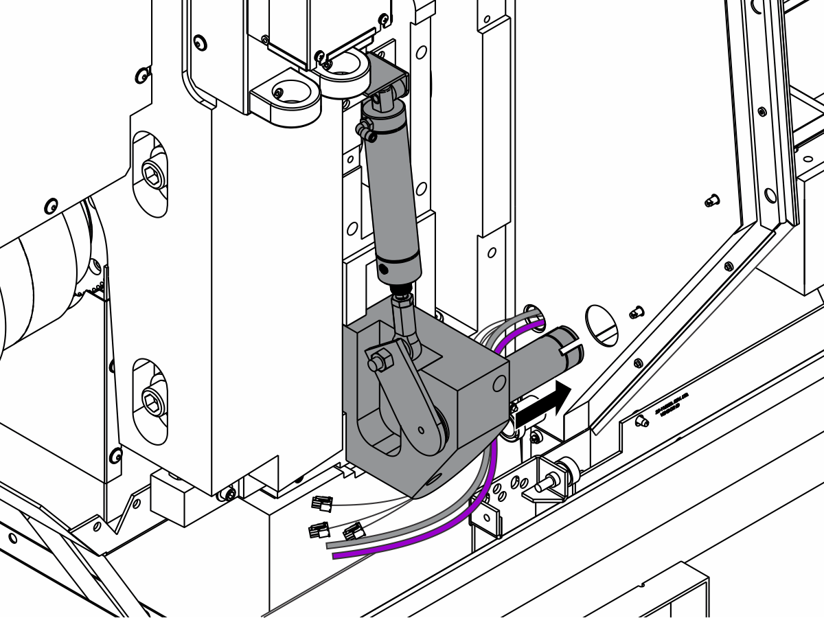

Puxe as mangueiras e os cabos através do orifício na chapa de antepara.
9

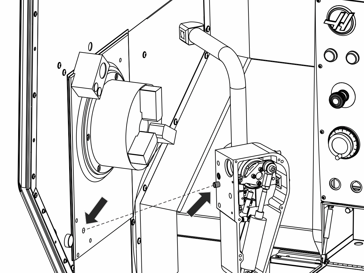

Instale o veio do pivô do coletor de peças através do orifício na antepara. Coloque as mangueiras e os cabos ATP no recorte na parte traseira do corpo do cilindro de ar PCAT.
10
Instale o conjunto do cilindro de ar PCAT com (4) parafusos. Torque dos parafusos para 30 ft-lbs (40 nm)

Instale a chapa de cobertura ATP.

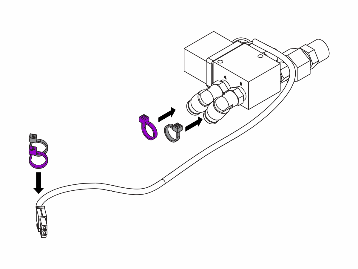

Coloque os laços de cabo no solenoide. A braçadeira roxa vai no lado A do solenoide e a braçadeira cinzenta vai no lado B do solenoide.
20
Instale o solenoide no orifício inferior do coletor de distribuição de ar. Certifique-se que o solenoide se alinha com os outros solenoides.
21
Ligue as mangueiras roxa e cinzenta ao solenoide. Certifique-se que a cor da mangueira e a cor da braçadeira no solenoide são as mesmas.

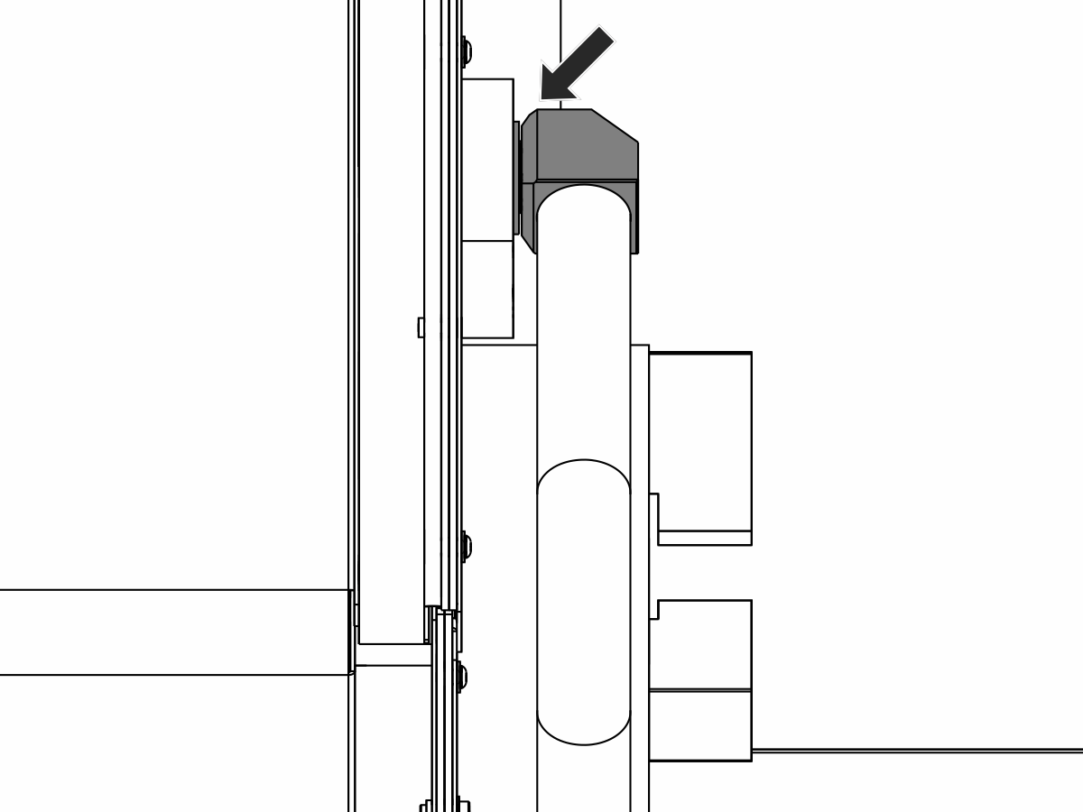

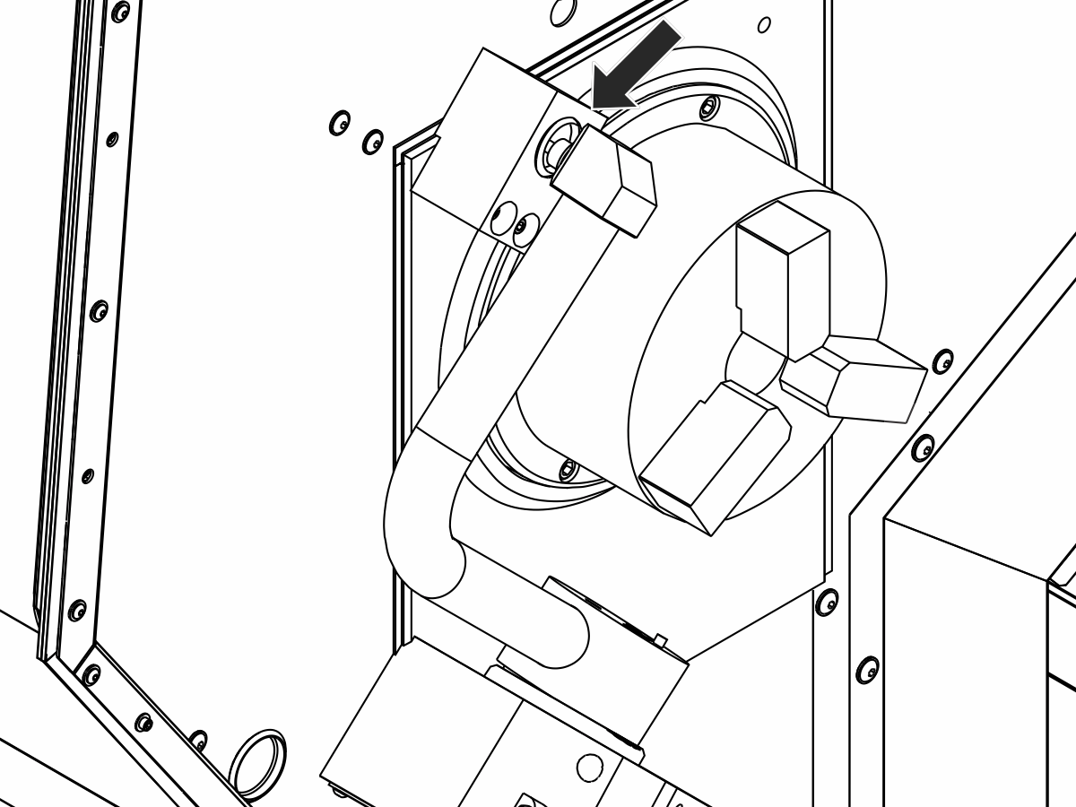

Comande um M105 no modo MDI para retrair o braço predefinidor e ajustar o bloco de cobertura inicial. Certifique-se de que o bloco da tampa de início está numa posição para que a sonda de ferramenta não bata nele e, em seguida, aperte os parafusos.
O braço predefinidor deve entrar em contacto com o ilhó de borracha no bloco do macho inicial enquanto estiver na posição para cima para manter os contaminantes afastados da caneta.
6
Use o parafuso de ajuste inferior para aproximar o braço predefinidor do bloco de cobertura inicial, se necessário.
