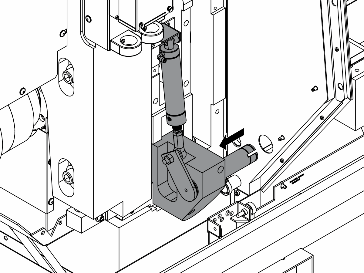

Fjern stikkene fra skottet.
Installer gummitylle til hjemmedækslets blok.
Installer hjemmedækslets blok på skottet. Lad disse bolte være løse. De vil blive strammet senere.
Installer gummitylle til ATP.
 BEMÆRK: Den flade del af tyllen vil vende mod skottet.
Fjern ATP-dækpladen.
6

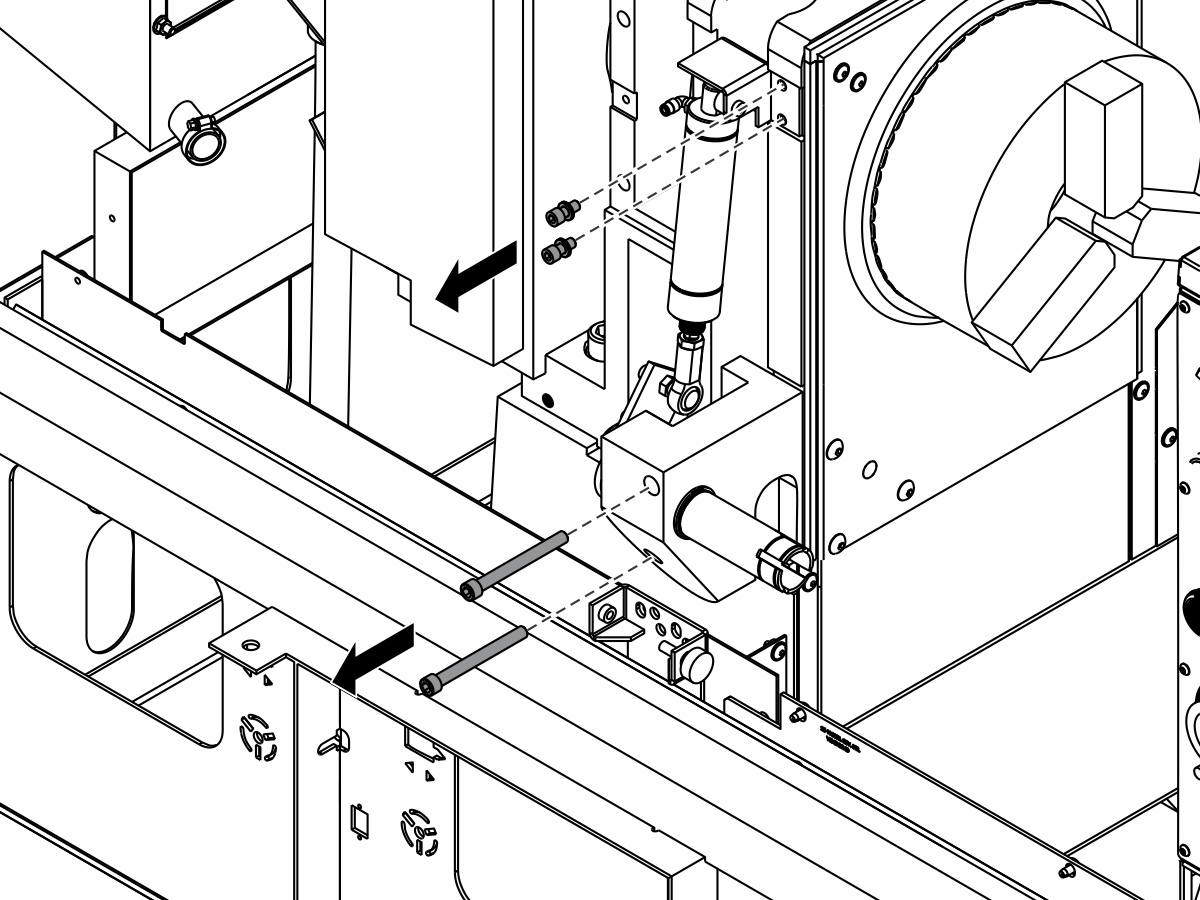

Hvis emnegriber (PCAT) er installeret, skal du fjerne PCAT-luftcylindermodulet for at fremføre ATP-slanger og -kabler.
 BEMÆRK: Pladedele og andre dele er blevet fjernet for at skabe klarhed. Du behøver ikke at fjerne flere komponenter.
7
Flyt PCAT-luftcylindermodulet væk fra skottet for at føre ATP-slanger og kabler gennem hullet.
8

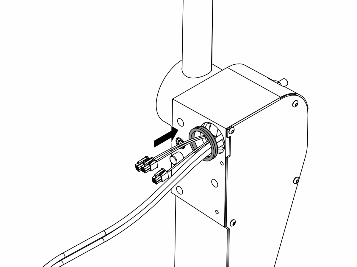

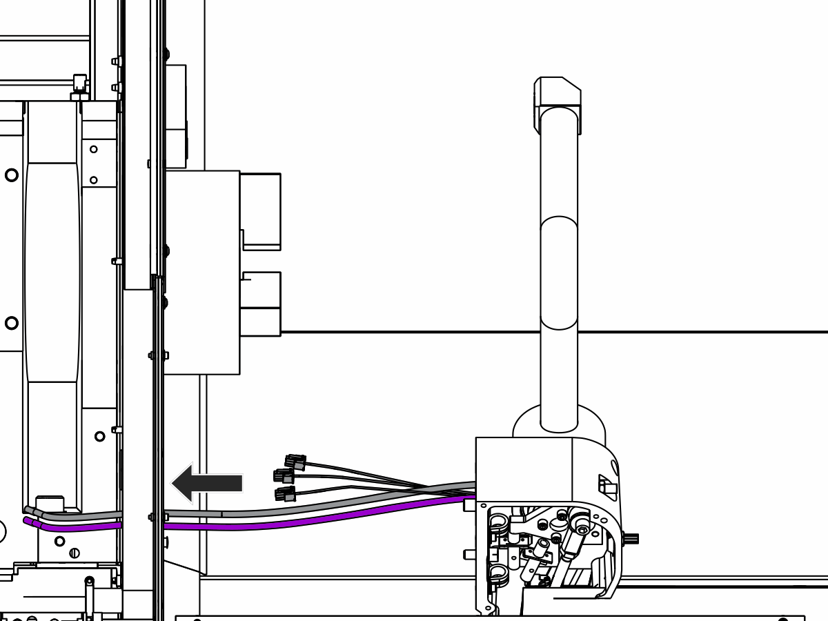

Træk slangerne og kablerne gennem hullet i skottets pladedele.
9
Sæt emnegriberens drejeaksel gennem hullet i skottet. Sæt ATP-slanger og kabler i udskæringen bag på PCAT-luftcylinderen.
10
Installer PCAT-luftcylindermodulet med (4) bolte. Spænd boltene til 30 ft-lbs (40 Nm).

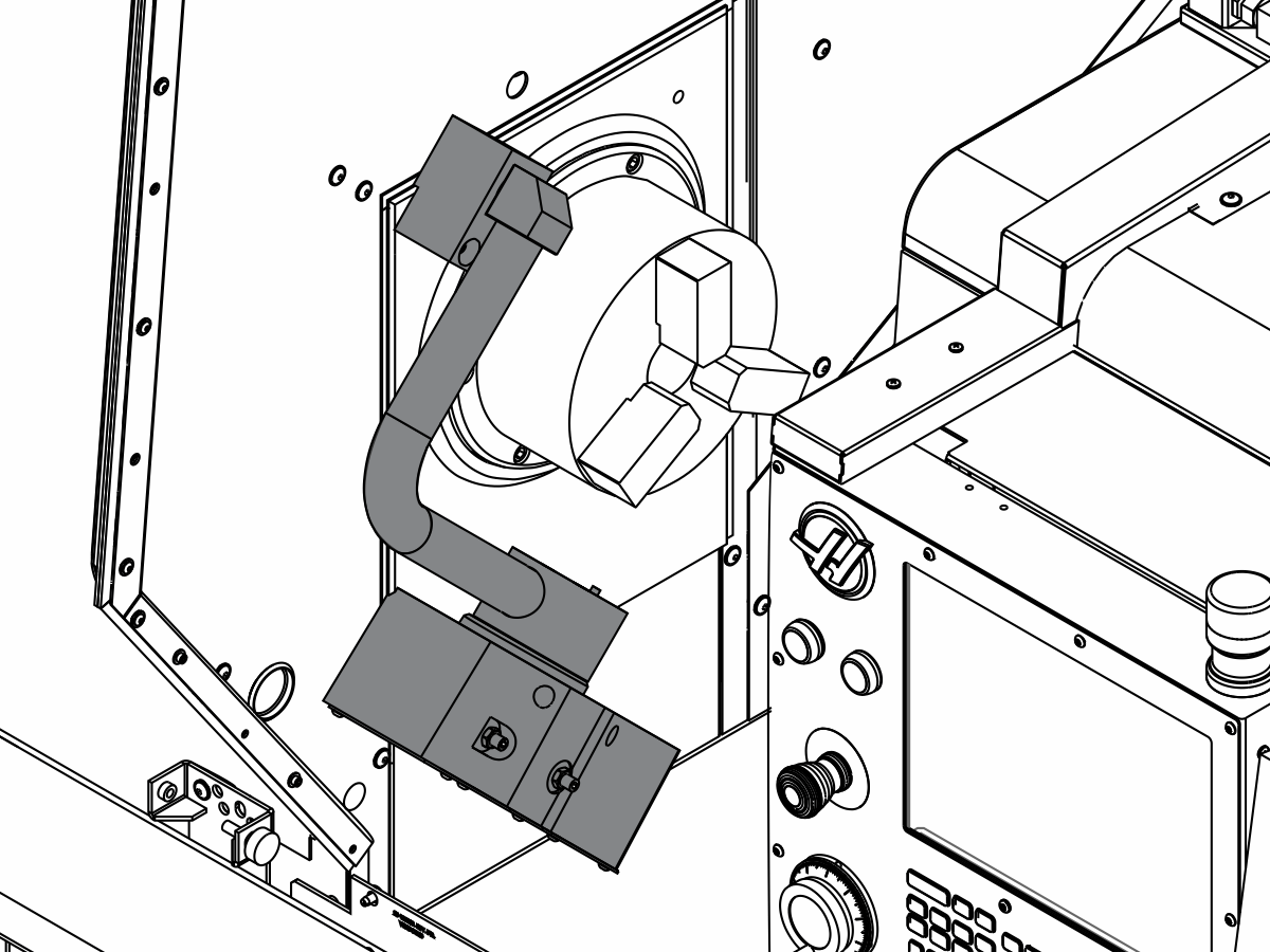

Brug positioneringsstiften til at justere ATP.
12
Fastgør ATP til skottet med de (2) bolte på 3/8-16 x 5.5". Stram boltene, men spænd dem ikke endnu.
13
Installer bolten på 3/8-16 x 1 1/4" inde i ATP-huset. Stram boltene, men spænd dem ikke endnu. Det kan være nødvendigt at fjerne den forreste kabel-clamp for at montere bolten.
14
Sænk ATP-armen manuelt. Sørg for, at værktøjet er centreret ved pennen. Spænd de (3) bolte til 50 ft-lb (68 Nm).
15

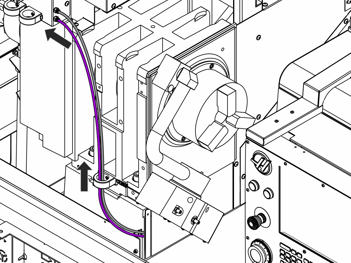

Før slangen gennem slangeklemmen som vist. Tilslut den grå slange til den øverste fitting. Tilslut den lilla slange til den nederste fitting. Sørg for, at farven på hhv. slangen og kabel-stripsen på stikket er den samme.

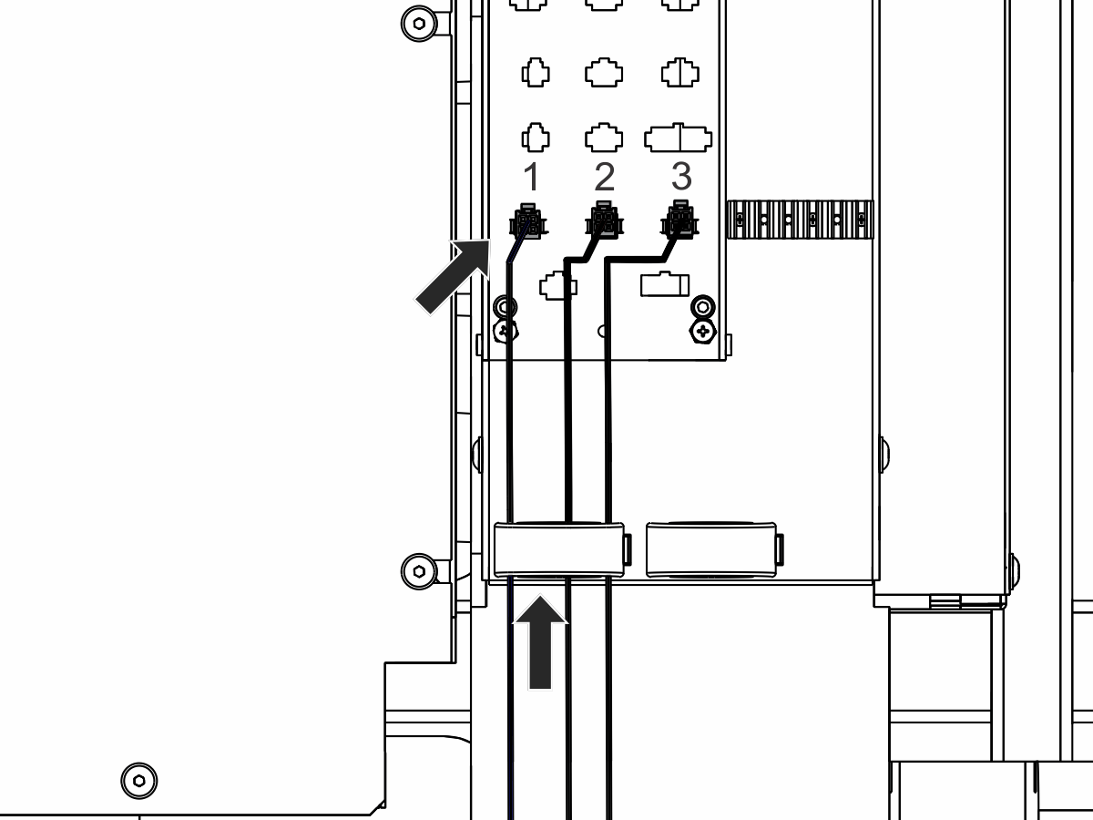

  1.  Tilslut kablet mærket "Værktøjsprobe" til porten mærket "TL-probe" [1] på forbindelsesbeslaget.
  2.  Tilslut kablet mærket "PKT UP" til porten mærket "TL Probe Up" [2] på forbindelsesbeslaget.
  3.  Tilslut kablet mærket "PKT Down" til porten mærket "TL Probe Down" [3] på forbindelsesbeslaget.

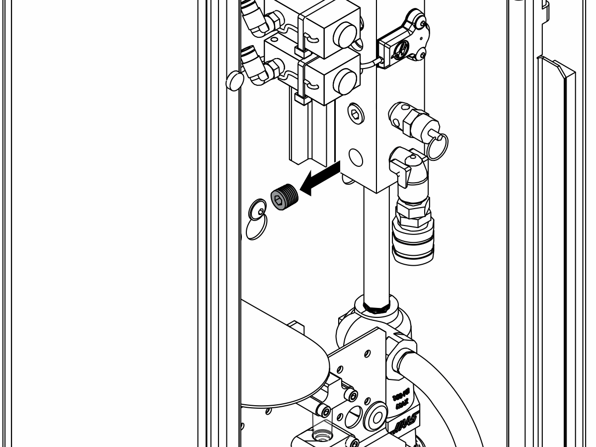

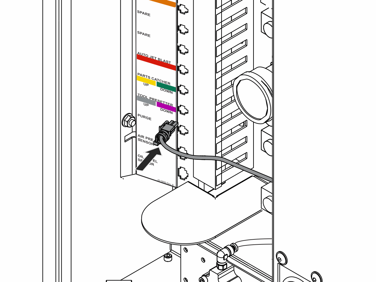

Fjern stikket fra det nederste hul i luftfordelings-manifolden.
19
Sæt kabelstrips på solenoiden. Den lilla kabelstrip sættes på A-siden af solenoiden, og den grå kabelstrip sættes på B-siden af solenoiden.
20
Installer solenoiden i det nederste hul i luftfordelingsmanifolden. Sørg for, at solenoiden flugter med de andre solenoider.
21
Tilslut de lilla og grå slanger til solenoiden. Sørg for, at farven på hhv. slangen og kabel-stripsen på solenoiden er den samme.
22
Tilslut ATP-solenoidens kabel til det elektriske stik mærket "Toolpresetter".

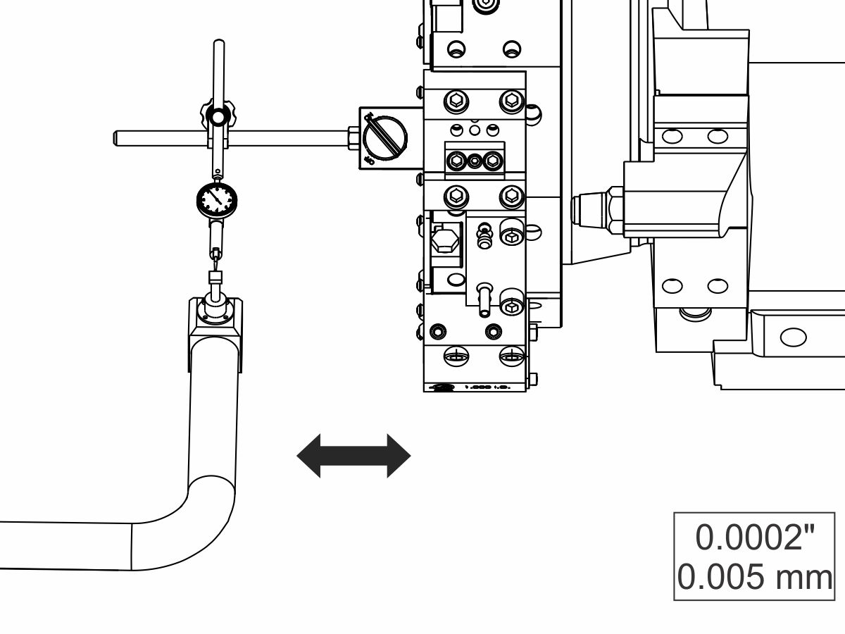

  1.  Kommandér en M104 i MDI-tilstand for at installere probepennen til enden af presetterens arm.
  2.  Fastgør måleurets magnetiske base til revolverhovedet.
  3.  Fej probepennen, indtil den er parallel med Z-aksen til inden for 0,005 mm (0,0002"). Løsn bolten på pennens spids for at justere positionen.
Sørg for, at værktøjet er centreret ved pennen. Brug den øverste justeringsbolt til at flytte pennen op og ned.

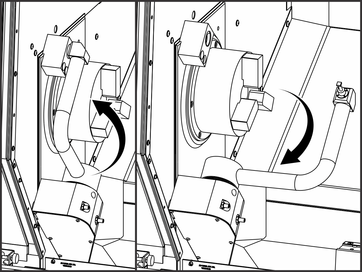

Kommandér en M105 i MDI -tilstand for at trække presetterens arm tilbage og justere hjemmedækslets blok. Sørg for, at hjemmedækslets blok er i en position, så værktøjsproben ikke rammer den, og stram derefter boltene.
Presetterens arm skal komme i kontakt med gummitylle på hjemmedækslets blok, mens den er i op-position for at holde forurenende stoffer væk fra pennen.
6
Brug den nederste justeringsbolt til at bringe presetterens arm tættere på hjemmedækslets blok, hvis det er nødvendigt.

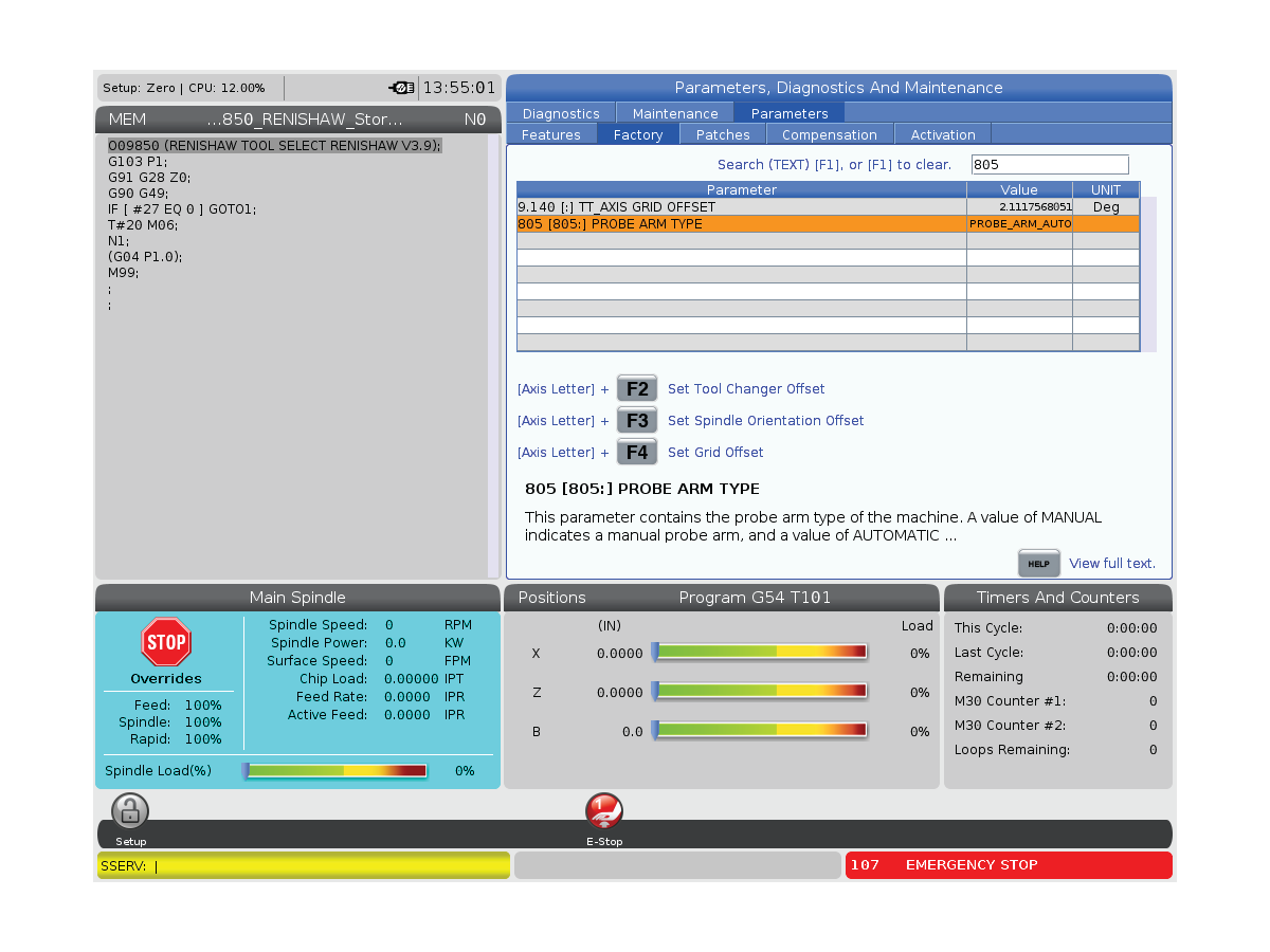

Indstil parameter 805 til 2. Når parameteren er indstillet til 2, skal værdien vise 'PROBE_ARM_AUTO '. Klassisk Haas-styring vil blot vise værdien som '2 '.
ST-20 - Test af automatisk toolpresetter (ATP)
Brug kommandoerne M104 og M105 i MDI -tilstand til at teste toolpresetter.
  • M104: Toolpresetter ned
  • M105: Toolpresetter op
