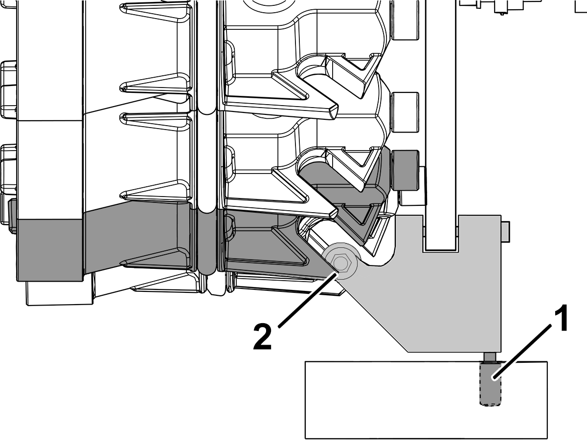

Dacă șurubul de ajustare al glisorului magaziei [1] nu este reglat corect, tachetul de camă [2] poate lovi locașul atunci când caruselul se rotește.
Această procedură vă indică modul de reglare al şurubului de ajustare pentru glisorul magaziei.

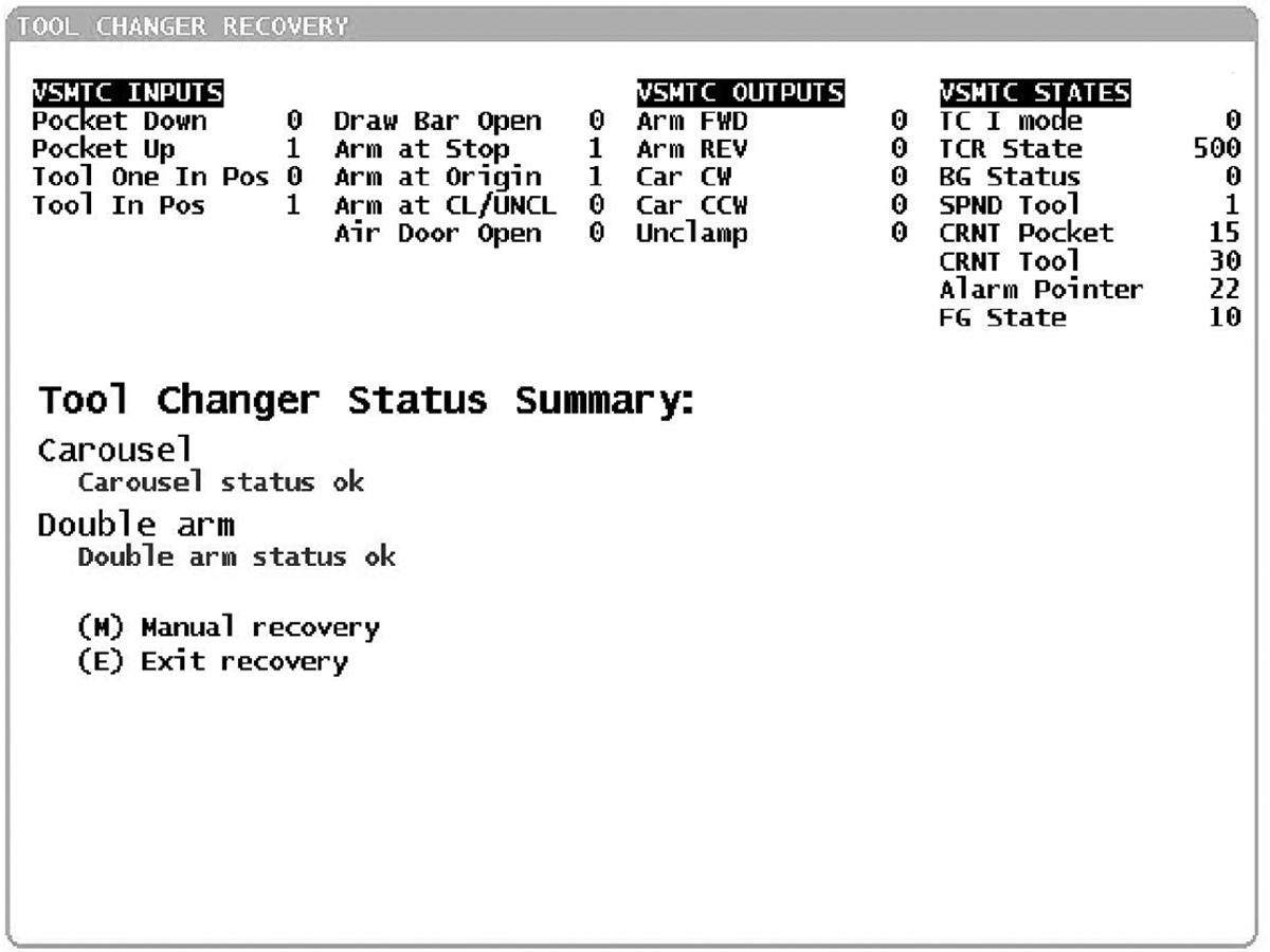

Intrați în modul DEBUG
Apăsați [RECOVER] să intrați în modul TOOL CHANGER RECOVERY.
Pentru software 17.XX şi mai nou, apăsaţi [M].
Pentru software 16.XX şi mai vechi, apăsaţi [Y] de (3) ori.
Ecranul arată Operarea manuală a schimbătorului de scule.
Apăsaţi pe săgeata cursorului [RIGHT] pentru a deplasa caruselul înainte.
În timp ce caruselul se rotește, monitorizați alinierea tachetului de camă fanta locașului.
În acest exemplu, glisorul este prea jos.
Tachetul de camă lovește locașul atunci când caruselul se rotește [1].
Reglați șurubul de ajustare pentru glisorul magaziei, după cum urmează.

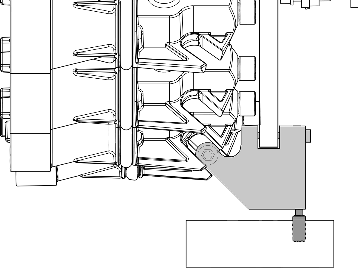

Sub opritorul locașului, găsiţi piuliţa de blocare [1] pentru şurubul de ajustare. Slăbiţi piuliţa de blocare.
Rotiți șurubul de ajustare [1] în sensul acelor de ceasornic sau invers.
Astfel se deplasează glisorul magaziei în sus sau în jos.
Pentru acest exemplu, rotiţi şurubul de ajustare în sensul acelor de ceasornic. Astfel se deplasează glisorul magaziei în sus.

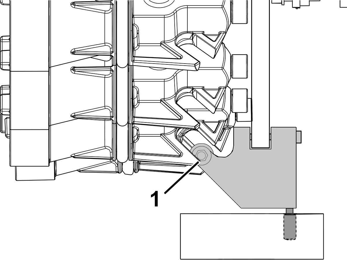

Apăsaţi pe săgeata cursorului [RIGHT].
Aceasta deplasează caruselul în poziţia următoare.
Dacă reglarea este corectă, tachetul de camă se află în centrul fantei.
Tachetul de camă nu se lovește cu locașul atunci când caruselul se rotește.
7
Dacă reglarea este corectă, strângeți piulița de blocare [1] pentru șurubul de ajustare.
