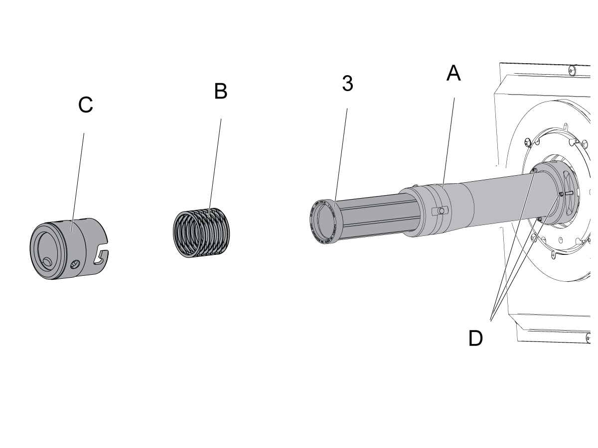

Odskrutkujte skrutky na kryte otvoru [1]. Odstráňte kryt otvoru [1] a krúžok snímača [2] z hydraulického zatvárača.
 Poznámka: Nevyhadzujte kryt otvoru [1] a krúžok snímača [2]. Môžete ich znova nainštalovať, ak odstránite PRUŽINOVÝ ZÁMOK [A] zo sústruhu.
Uistite sa, že sú tieto časti čisté:
  • závity na hydraulickom zatvárači
  • čelná strana hydraulického zatvárača
  • závity a vnútorné rameno TELA PRUŽINOVÉHO ZÁMKU [A].
Vložte (3) SKRUTKY S GUĽOVOU HLAVOU (BHCS) [D] do otvorov v TELE PRUŽINOVÉHO ZÁMKU [A]. Pripojte (3) MATICE [E]. Dotiahnite skrutky BHCS a MATICE rukou.
Točte TELO PRUŽINOVÉHO ZÁMKU [A] na hydraulický zatvárač. Utiahnite TELO PRUŽINOVÉHO ZÁMKU [A] rukou.
Utiahnite (3) skrutky BHCS [D] na hodnotu krútiaceho momentu približne 30 in-lb (339 N-cm).
 Pozor: Aby nedošlo k poškodeniu TELA PRUŽINOVÉHO ZÁMKU [A], neuťahujte skrutky BHCS do hodnoty krútiaceho momentu väčšej ako 30 in-lb (339 N-cm).
Nainštalujte správne puzdro vretena [3] pre veľkosť vašich tyčí. Vložte PRUŽINU [B] do UZÁVERU PRUŽINOVÉHO ZÁMKU [C]. Zarovnajte UZÁVER PRUŽINOVÉHO ZÁMKU [C] s vedeniami adaptéra. Stlačte a otáčajte UZÁVER PRUŽINOVÉHO ZÁMKU [C], kým sa neuzamkne.
Poznámka
  • Odstráňte UZÁVER PRUŽINOVÉHO ZÁMKU [C], aby ste mohli vytlačiť zásoby tyčí s plnou veľkosťou otvorov.
  • Vyčistite nečistotz z UZÁVERA PRUŽINOVÉHO ZÁMKU [C] a PRUŽINY [B], ak je to potrebné.
Ak chcete použiť túto sadu adaptérov Ø1.75 [3] na sústruhoch vyrobených pred 1. novembrom 2015, nainštalujte PREDLŽOVAČKU ZBERAČA CHLADIACEJ KVAPALINY [2] (P/N 25-2618), aby ste predišli úniku chladiacej kvapaliny počas prevádzky. Odstráňte dvierka zbierača chladiacej kvapaliny [1] a vložte PREDLŽOVAČKU ZBIERAČA CHLADIACEJ KVAPALINY [2].
Ak chcete na tieto sústruhy znova namontovať dvierka zbierača chladiacej kvapaliny [1], musíte odstrániť PREDLŽOVAČKU ZBERAČA CHLADIACEJ KVAPALINY [2] a sadu adaptéra Ø1.75 [3].
