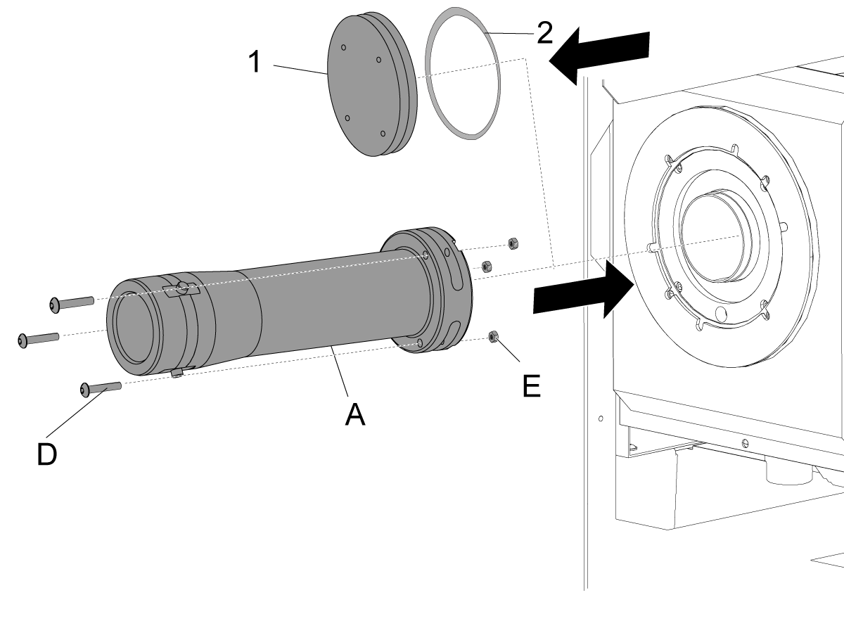

Ekstruderede spindel liner [3] Tilpas drejebænk spindelgennemboring til forskellige størrelser af stangmateriale. Ekstruderede spindel liners holdes på plads med en liner adapter. Denne procedure fortæller dig, hvordan du installerer INDSATS-ADAPTER 1,75 til en spindelgennemboring med Ø 1,75".
En liner adapter fjeder-lås krop [4] passer på bagsiden af den hydrauliske tættere. Den ekstruderede spindel foring [3] passer ind i denne adapter [4]. Fjeder låse dækslet [1] og fjederen [2] holder den ekstruderede spindel liner [3] på plads.
Størrelsen af den ekstruderede spindel foring ændres med størrelsen af bar bestanden. For korrekt liner konfiguration, kontakt din Haas Factory Outlet.

 Vigtigt: Illustrationerne viser ikke kølevandsopsamler og stanglader. På den måde kan du se trinnene. Det er ikke nødvendigt at fjerne disse dele.
Fjern skruerne på bore dækslet [1]. Fjern bore dækslet [1] og sensor ringen [2] fra hydraulik tættere.
 Bemærk: Du må ikke kassere bore dækslet [1] og sensor ringen [2]. Du kan installere dem igen, hvis du fjerner fjeder låsen En fra drejebænk.
Sørg for, at disse dele er rene:
  • trådene på den hydrauliske tættere
  • ansigtet af den hydrauliske tættere
  • trådene og den indvendige skulder af fjeder låse LEGEMET [A].
Sæt (3) knap-hoved-skruer (BHCS) D gennem hullerne i fjeder låsen [A]. Fastgør (3) møtrikker [E]. Stram BH'ERNE og MØTRIKKERNE med hånden.
Drej fjeder låsen En tættere på hydraulik. Stram fjeder låsen En med din hånd.
Drejningsmoment (3) BHCS D til ca. 30 in-lb (339 N-cm).
 Forsigtighed: For at undgå beskadigelse af fjeder låsen [A], må ikke drejningsmoment BHCS mere end 30 in-lb (339 N-cm).
