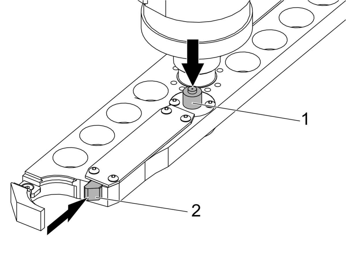

Odstráňte všetky nástroje z karuselu a vretena.
Prepíšte rýchloposuv na 5 % RAPID a v režime MDI stlačte [ATC FWD].
Keď sa rameno posunie nadol a začne sa otáčať, okamžite stlačte [EMERGENCY STOP].

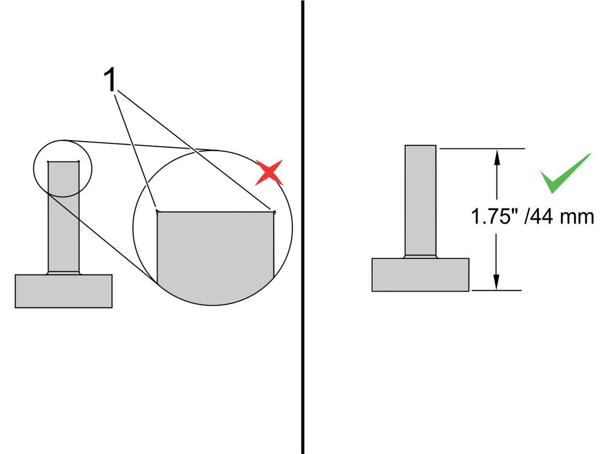

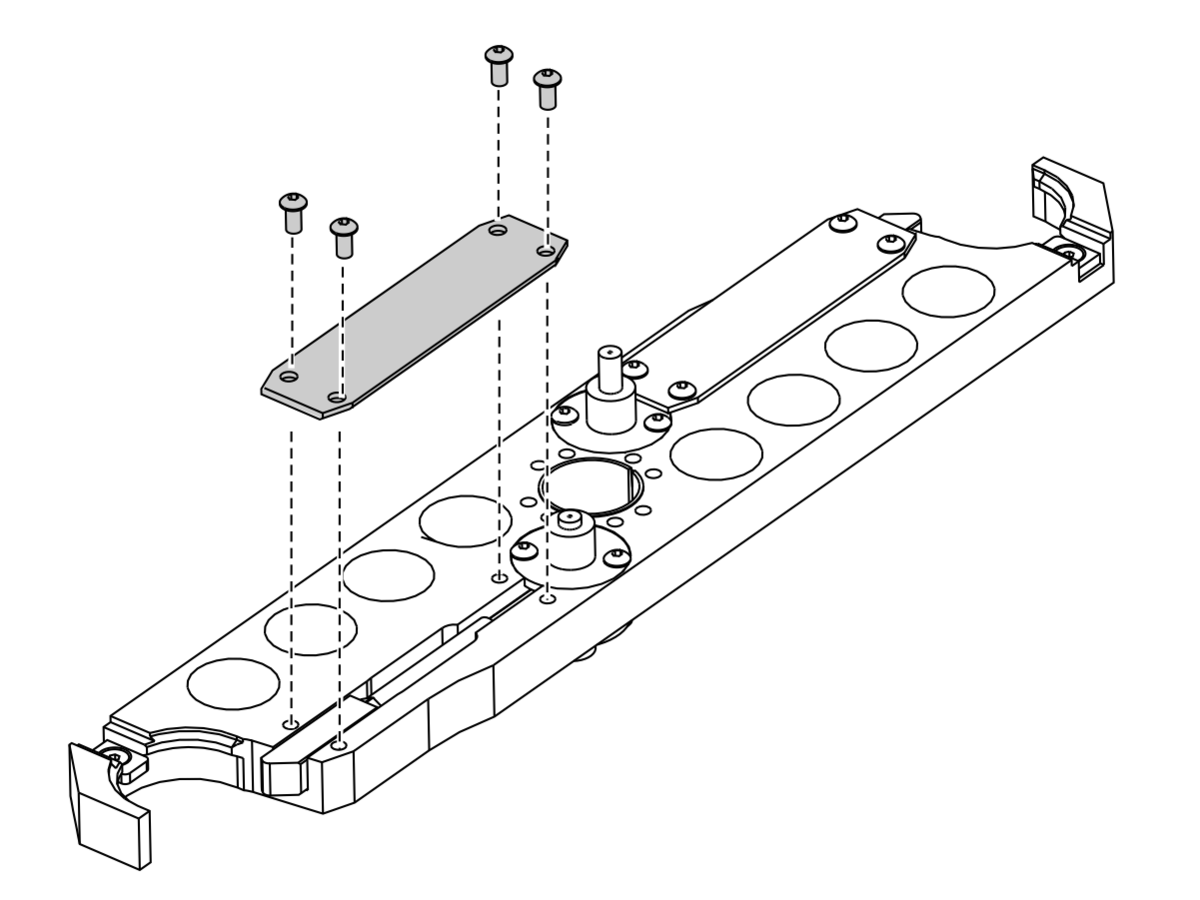

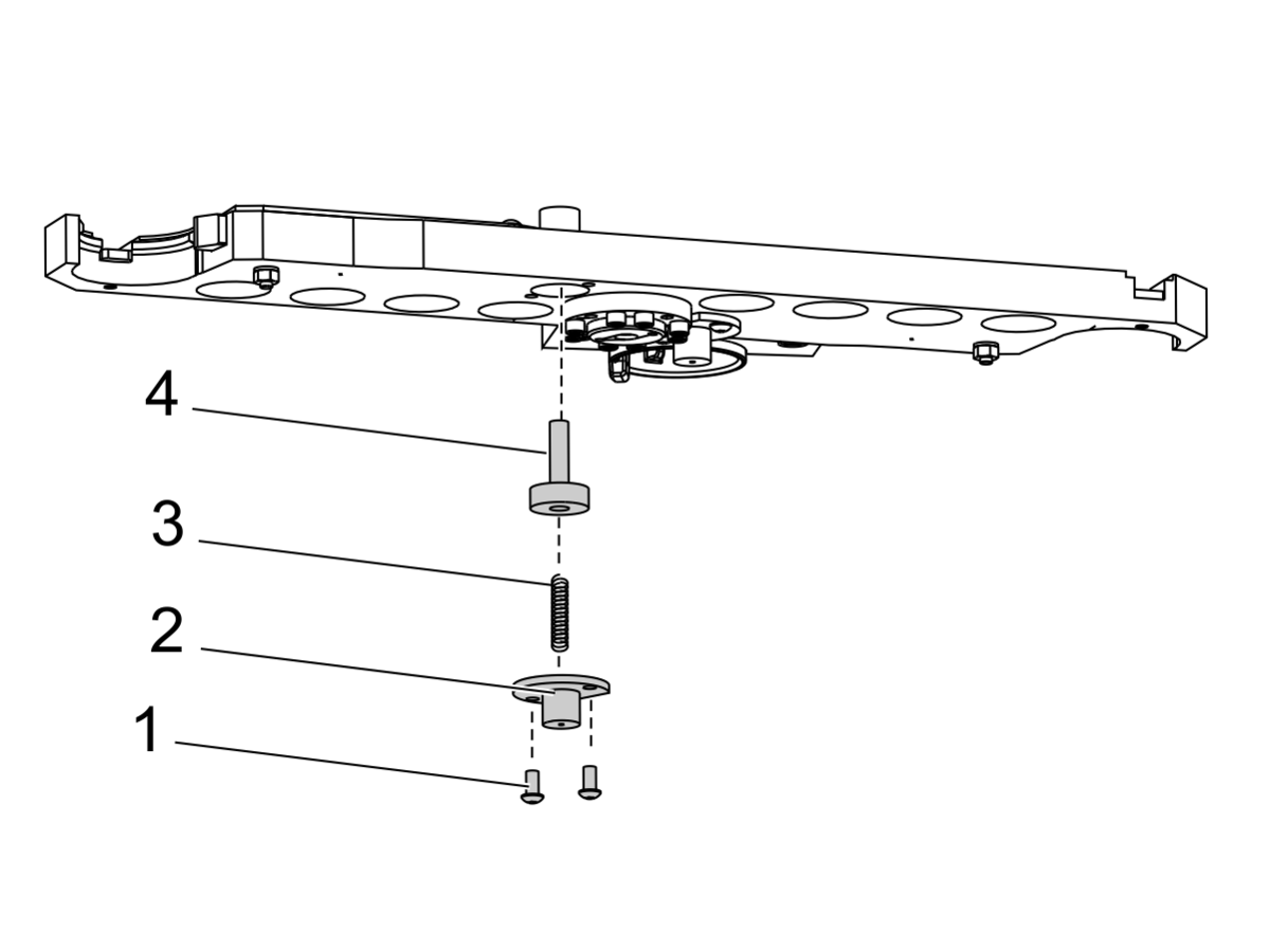

Odstráňte tieto diely z dvojitého ramena:
  1. skrutky krytu spodného piestu [1]
  2. kryt piestu [2]
  3. pružina [3]
  4. piest [4]
Skontrolujte koniec hriadeľa piestu, či nie je drsný [1]. Odstráňte všetky drsné okraje z konca hriadeľa piestu.
Zmerajte dĺžku hriadeľa piestu. Ak je dĺžka menšia ako 1,75 palcov (44 mm), vymeňte ho.
Pred opätovným zložením týchto komponentov naneste na piest, kryt piestu a pružinu jemnú vrstvu lítiového maziva Tacky.

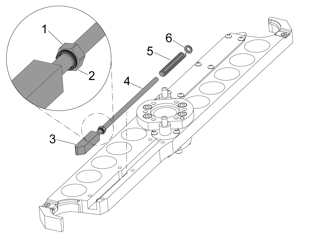

 Pozor: Zostava nastavovača je zaťažená pružinou. Po odstránení krytu nastavovača môže zostava nastavovača vyletieť.
Pomaly odstráňte kryt nastavovača.
Odstráňte tieto diely:
  • Matica [1]
  • Vyrovnávacie podložky [2]   číslo dielu 45-0075
  • Posúvač [3]
  • Zostava hriadeľa nastavovača [4]
  • Pružina [5]
  • Podložka [6]
    • POZNÁMKA: Orientácia tejto podložky je dôležitá, pri prestavbe sa uistite, že plochá strana je umiestnená oproti pružine.
6
Skontrolujte koniec hriadeľa nastavovača, či nie je drsný. Odstráňte všetky drsné okraje z konca hriadeľa nastavovača.
Naneste molybdénové mazivo na zostavu posúvača a nastavovača.
DÔLEŽITÉ: Znova ho zmontujte bez pružiny, pri inštalácii pružiny bude veľmi ťažké zmerať meradlom medzeru v ďalšom kroku.

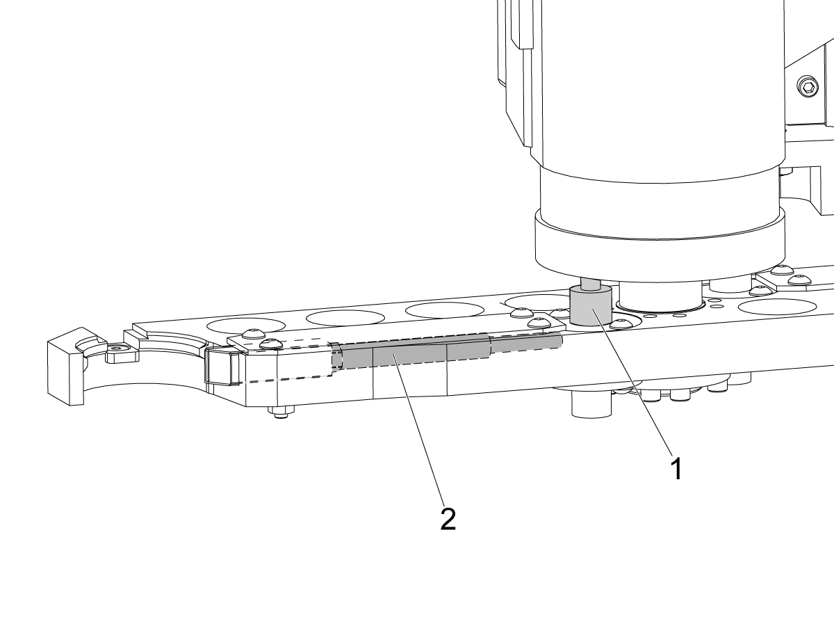

7
DÔLEŽITÉ: Nezabudnite znova zostaviť zostavu sklíčka bez pružiny, inak nebudete môcť zmerať medzeru s nainštalovanou pružinou.
Zatlačte na piest [1], aby ste sa uistili, že sa voľne pohybuje.
Zatlačte na piest [1] a podržte ho. Potom zatlačte na posúvač [2], aby ste sa uistili, že sa voľne pohybuje.
 POZNÁMKA:Ak sa piest nepohybuje úplne nadol, uistite sa, že pružinová dutina nie je zablokovaná mazivom.  Ak áno, opakovane tlačte rukou nadol, pokiaľ sa nadbytok maziva nevytlačí z vlhkého otvoru na spodnej časti ramena.
8
Zatlačte na piest [3] a podržte ho.
Vložte držiak náradia [2] do ramena. Pri správnej činnosti sa posúvač [1] posúva dovnútra.
Uvoľnite piest [5].
Pokúste sa vybrať držiak náradia [4]. Pri správnej činnosti sa posúvač neposunie a držiak náradia sa zaistí do svojej polohy.
Zmerajte priestor medzi posúvačom a držiakom náradia. Použite špárovú mierku [6]. Správna medzera je medzi 0,014 palca (0,36 mm) a 0,020 palca (0,51 mm). Ak je stroj DM-1 alebo DT-1, správna medzera je medzi 0,005 palca (0,13 mm) a 0,015 palca (0,38 mm).
Pridávajte alebo odstraňujte 0,01 palcové (0,25 mm) vyrovnávacie podložky, číslo dielu 45-0075, až kým nie je medzera správna.
Po nastavení medzery znova zostavte zostavu posúvača s nainštalovanou pružinou a podložkou. Na prst, pružinu a podložku naneste vrstvu lítiového maziva Tacky.
 POZNÁMKA: Pozrite si krok 5, kde nájdete ilustráciu vyrovnávacích podložiek a obrázok zostavy posúvača.
Stlačte [RECOVER]. Postupujte podľa pokynov na obrazovke na dokončenie procesu OBNOVENIE MENIČA NÁRADIA.
