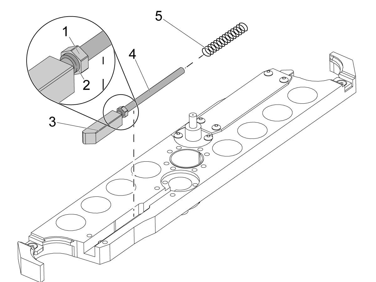

Fjern disse dele:
  • T-møtrik [1]
  • Mellemlægsplader [2] varenr. 45-0075
  • Slide [3]
  • Aksel montering af justeringsanordningen [4]
  • Fjeder [5]
  • Skive [6]
    • BEMÆRK: Orientering af denne skive betyder noget, skal du sørge for, at når genopbygget den flade side er placeret mod fjederen.

Undersøg enden af justerings akslen for Burrs. Fjern alle grater fra enden af justerings akslen.
Påfør molybdæn fedt til sliden og justeringsanordningen.
VIGTIGT: Saml den igen uden fjederen, det vil være meget svært at måle afstanden i næste trin, når fjederen er installeret.
7
 Vigtigt:Husk at samle glide samlingen uden fjederen, ellers vil du ikke være i stand til at måle hullet med fjederen installeret.
