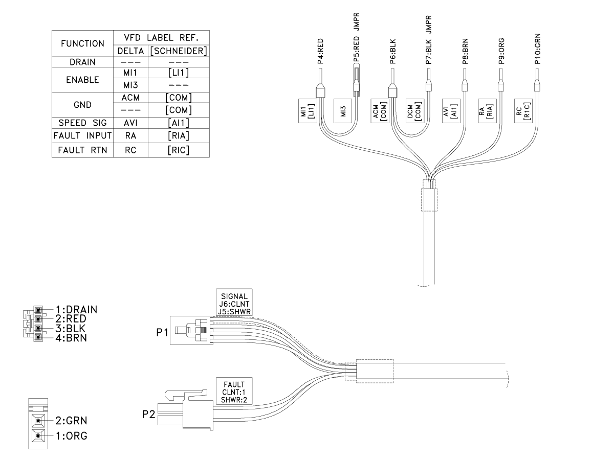

Electrical Diagrams
Ta električni diagram uporabite za črpalke emulzije, ki jih poganja frekvenčni pretvornik s kablom 33-9934B.
Diagram kabla s podrobnostmi VFD 33-9334B
Ta električni diagram uporabite za črpalke emulzije, ki jih poganja frekvenčni pretvornik s kablom 33-9334C.
Podrobni diagram kabla VFD 33-9334C
