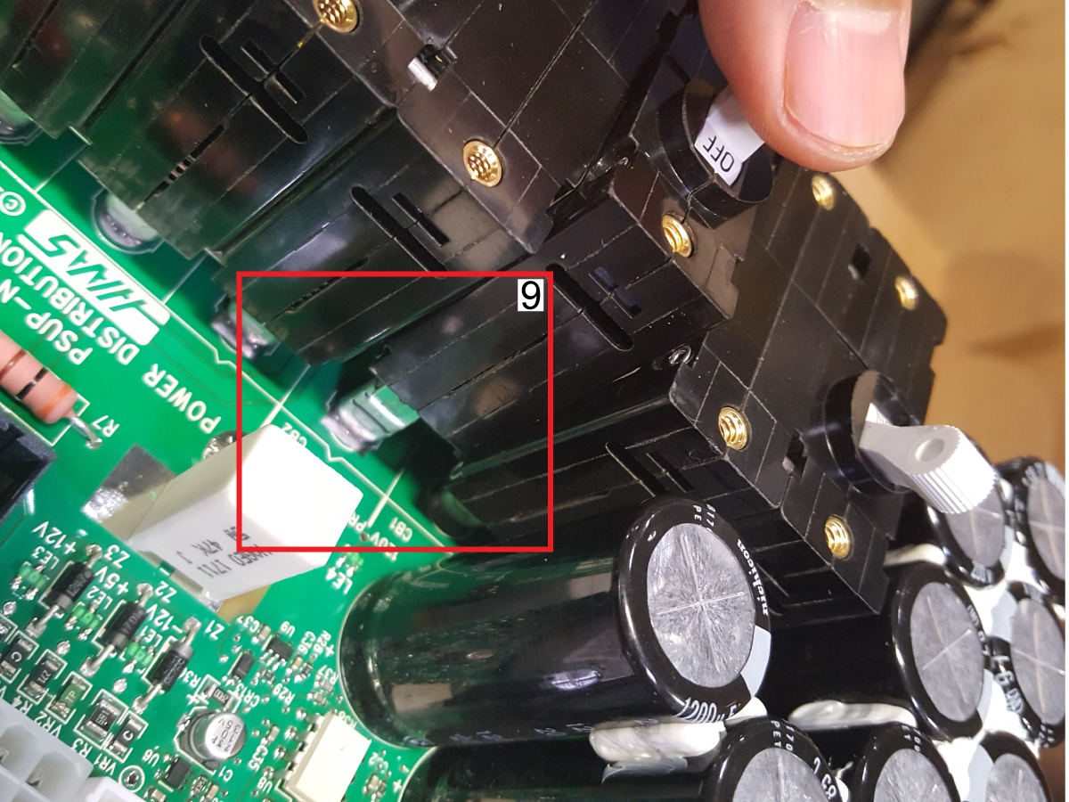

Alarm 9902 NAPAKA ZEMlje Eden od odklopnikov PSUP ni pravilno nameščen. Preverite vse jezičke odklopnikov in se prepričajte, da so nameščeni znotraj ženskih jezičkov.

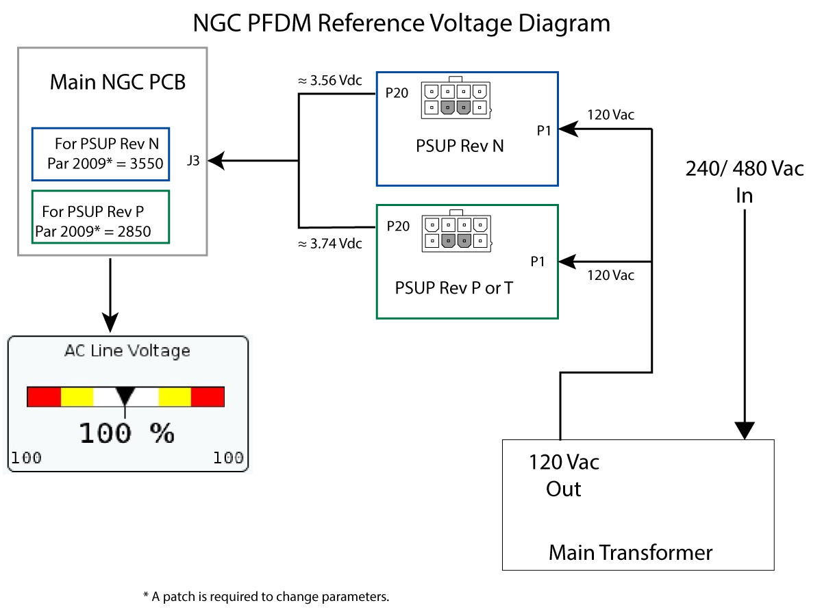

Power Fault Detect Module (PFDM) Reference Voltage
V PCB napajalne kartice NGC je vgrajen monitor za zaznavanje napak. Vezje spremlja izhod 115VAC glavnega transformatorja (TB 94, 95). To vezje proizvaja referenčno napetost 0 - 5 VDC na PCB NGC. Ta referenčna napetost se spreminja sorazmerno z vhodno izmenično napetostjo. Odstopanje pri tej napetosti bo povzročilo spremembe v merjenju izmenične napetosti. Ko je izhod transformatorja enak 120 VAC, bo kontrola pokazala 100% NAPETOST IZMENIČNEGA TOKA. Ta merilec se nahaja pod DIAGNOSTIKO / MERILCI.
 Opomba: Vhod podatkovnega signala iz PFDM si lahko ogledate na zavihku MOCON, ki je naveden kot Pfdm Vhodna napetost.
Korektivni ukrepi:
  1. Izmerite dohodno izmenično napetost v stroj.
  2. Prepričajte se, da so navoji za transformatorje v pravilnem območju napetosti.
  3. Prepričajte se, da je izhodni kabel 115 VAC iz bloka priključka transformatorja 94, 95 pravilno priključen na napajalno kartico na P1.
     Opomba: Ko je izhod 115 VAC transformatorja enak 120 VAC, bo kontrola pokazaal 100% NAPETOST IZMENIČNEGA TOKA.
  4. Izmerite signal PFDM in ozemljitvene žice PFDM na plošči PSUP PCB za  priključkom P20 (glejte spodnje diagrame).
     Pozor: Prepričajte se, da na merilniku uporabljate konice igel. Pazite, da ne potegnete vodnikov skupaj, ker to lahko povzroči škodo na PCB NGC.
    POMEMBNO: Ko merilnik napetosti izmeničnega toka prikaže 100 %, se pričakuje naslednje napetosti:
    • Za napajalno kartico Rev -N 3,56 VDC.
    • Za napajalno kartico Rev-P 3,74 VDC.
    Če je izmerjena nizka ali nobena napetost, je vezje monitorja napetosti na napajalni kartici poškodovano in ga je treba zamenjati.
    Če je napetost pravilna:
    • Za napajalno kartico Rev -N preverite, da je parameter 2009 ADC VALUE FOR AC INPUT nastavljen na 3550.
    • Za napajalno kartico Rev -P ali -T preverite, da je parameter 2009 ADC VALUE FOR AC INPUT nastavljen na 2850.
     Opomba: Za ogled vrednosti parametrov glejte Nadzor naslednje generacije - kako prebrati poročilo o napaki za več informacij.
    Če vrednost parametra 2009 ni pravilna, boste morali naložiti datoteko s popravki. Pojdite na spletno mesto HBC in kliknite na Servis > NGC Konfiguracija in prenesite datoteko s popravki.

PCB Component Inspection
Utripajoči simptomi ali alarmi so lahko posledica okvare komponente. Spodaj je seznam možnih okvar:
  1. Manjka spajka na vseh ali nekaterih zatičih komponent
  2. Slaba spajka
  3. Spajkalni mostovi
  4. Namestitev napačne komponente (orientacija)
  5. Manjkajoče komponente
     Opomba: Nekateri PCB imajo neuporabljena vezja in na njih namenoma manjkajo komponente, poiščite okvarjene komponente.
  6. Zlomljene komponente
  7. Zlomljeni zatiči na IC-jih
  8. Upognjeni zatiči na priključkih
  9. Odklopniki niso pravilno nameščeni.
S povečevalnim steklom preglejte sestavne dele vezja na sprednji in zadnji strani PCB PSUP. Sledijo območja komponent vezja, ki jih morate pregledati, odvisno od alarma ali simptoma:
  1. Komponente vezja modula za zaznavanje napake v napajanju, poiščite kondenzatorje, ki puščajo, poškodovane komponente.
  2. Vezje monitorja napak v ozemljitvi, preverite površino komponent, upore in upognjene zatiče na priključkih.
  3. Izpad vezja odklopnika, povlecite odklopnike in preverite, ali so pod njimi zgorele komponente.
  4. Preverite, ali na konektorjih manjkajo zatiči oz. ali so upognjeni.
  5. Preglejte vse spajkalne spoje in površine komponent na zadnji strani PCB PCUP.
 Pomembno: Če najdete poškodovano komponento, zamenjajte PCB PSUP, pred namestitvijo preglejte nove komponente vezja PCB PSUP.
15" LCD - Electrical Diagrams
Diagram medsebojnega povezovanja PSUP s senzorjem napake Gnd (P15)
Diagram medsebojnega povezovanja PSUP z mostičkom P15
Podrobni diagram diagrama PSUP (P17) do vhodno / izhodne plošče (P56)
Maincon PCB (J3) do PCB PSUP (P20) Podrobni diagram
19" LCD - Electrical Diagrams
19 in LCD PSUP Diagram medsebojnega povezovanja s senzorjem napake Gnd (P15)
19 in LCD PSUP Diagram medsebojnega povezovanja z mostičkom P15
19 in LCD Maincon PCB (J3) do iPFDM do PSUP PCB (P20) Podrobni diagram
