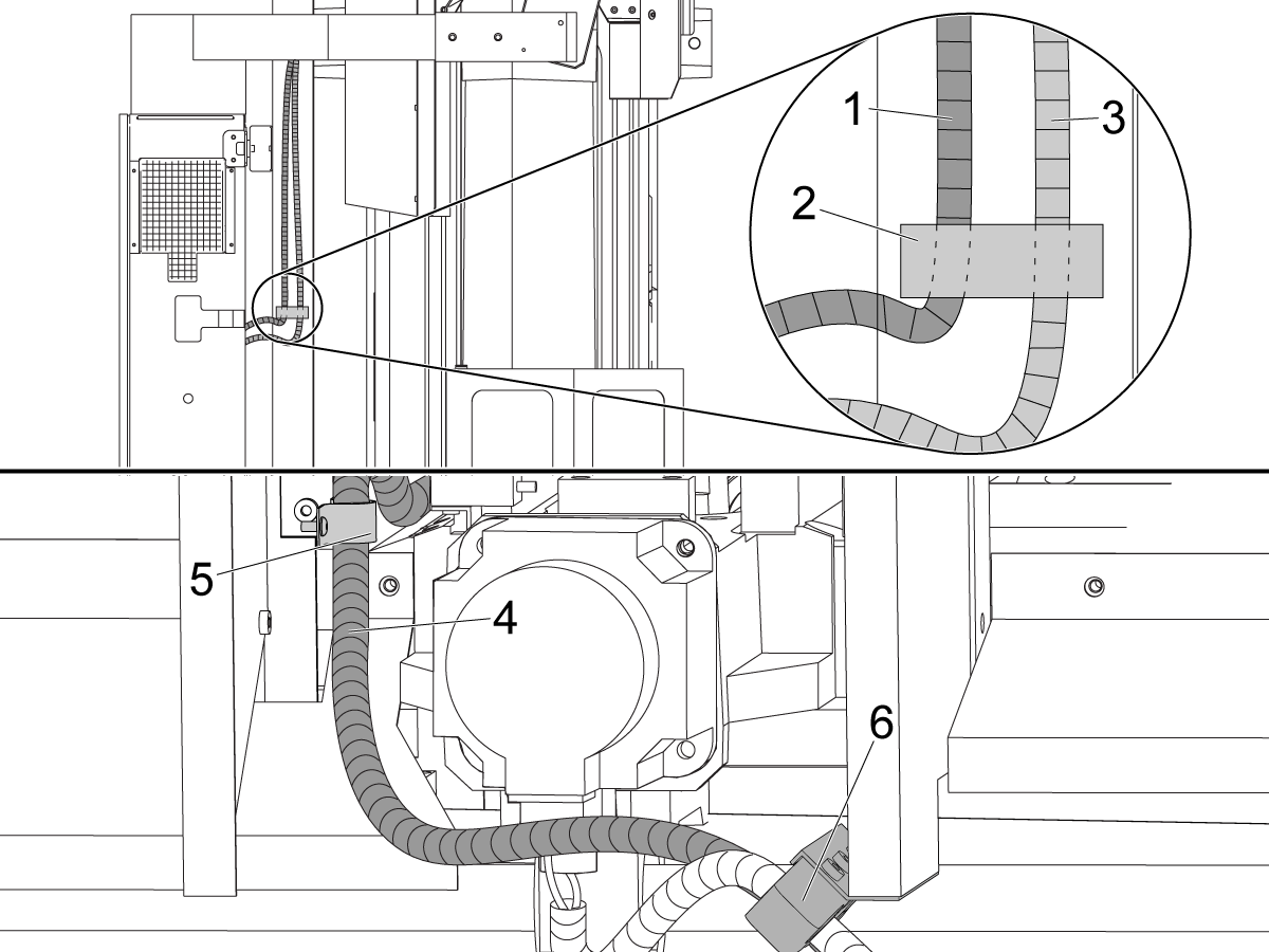

Sätt kablarna genom det delade Flex-kabelfästet och in i ledningen [1].
Placera kanal över kontroll montera bas. Placera den i anslutning till X-axeln-motorkabelledningen [3]. Anslut varje kanal till kontroll monteringsbasen. Använd kläm blocket [2].
Placera kanal [4] baktill på tvär bilden. Sätt i ledningen korrekt i kläm blocket [6]. Sätt i ledningen korrekt i kabelklämman [5].
6
Ta bort locket [1] för revolvern servo-motor. Avlägsna den tvärslita waycover [6].
Dra i ledningen [2] längs magasinet längst ner på den tvärslita kabelkanalen. Dra i ledningen [2] genom öppningen [4] på framsidan av kors bilden. Placera kanalen genom kabelklämman [3] på motor enheten.
Anslut de elektriska kablarna till fästet [5]. Anslut luftslangen till luft tillbehöret [7]. Anslut strömsladden [8], motor kodarens kabel [9], Magnet kabeln för TC [10] och hem brytarkabeln [11].
Sätt alla kontakterna under motorkåpan [1]. Kylvätska kan orsaka skador på kontakterna om du placerar dem i den nedre Cross-Slide kanal.
